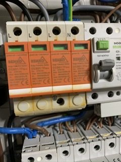

Takimi
Co ciekawsze falownik i instalację fotowoltaniczną też trzeba równolegle nimi zabezpieczyć

Takimi
No to powodzenia ?
3 minuty temu, MrSalieri napisał:
Ochronnikami chcesz chronić odbiorniki przed skokiem napięcia z falownika? Jakimi konkretnie?
Taka jest ich rola, chronią obwód który się za nimi znajduje przed przepięciem zarówno pochodzącym od wyładowania atmosferycznego jak i "skokiem napięcia z falownika" fachowo nazywanego przepięciem komutacyjnym. Najlepiej zainstalować wielostopniowe zabezpieczenie. Ja u siebie mam EATONa SPBT12-280/4 (ochronnik klasy 1 + 2) w rozdzielnicy głównej i SPDT3-280/2 (klasa 3) w listwie zasilającej audio.
