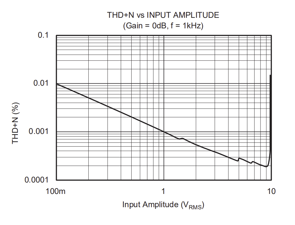

PGA2320 wg karty katalogowej ma DR=120dB, to nie może szumieć.  Wprawdzie są lepsze pod tym względem układy do regulacji wzmocnienia, ale na tak niskich poziomach to raczej będzie bez większego znaczenia. Może coś się wzbudza?
https://www.audiostereo.pl/topic/152234-pga2320-szumi/#findComment-5017314
To DR=120 to wymysł producenta, za który  powinno sie mu nałożyć kare za kłamstwo. Albo strzał w stopę szanującej się firmy.
Albo powinni cała partię wycofać ze sprzedaży gdyż to bubel który poszedł w świat. Na diyaudio.com te rozmawiałem z dwoma osobami którzy określili to jako "shit"   Raczej mu się nie wzbudza, bo można robić domysły, a ja sprawdzałem to sam w fabrycznej aplikacji i w swojej bezpośrednio  zamieniając z PGA2311. To ten starszy mniej szumi faktycznie. Nie są to wielkie różnice, ale słyszalne. Poza tym 2320 brzmi zauważalnie gorzej pod każdym aspektem.
https://www.audiostereo.pl/topic/152234-pga2320-szumi/#findComment-5017428
PGA2320 ma szum na wyjściu 10,5 uV rms (max, 17,5)
PGA2311 ma szum na wyjściu 2,4 uV rms (max.4)
Jeśli wzmacniacz mocy ma wzmocnienie 20x i większe to te wartości już mogą być słyszalne. Bardziej dla  PGA2320.

Może trzeba na 2320 podać większy sygnał  bo DR to jest rozpiętość od góry (dach) do szumu a góra w 2320 może się znaleźć dużo wyżej ze względu na wyższe napięcie zasilania niż 2311.
https://www.audiostereo.pl/topic/152234-pga2320-szumi/#findComment-5017504
No nie wiem. Ma mniej więcej cztery razy większy maksymalny poziom i mniej więcej cztery razy większe szumy. Czyli to jest to samo, przesunięte o 12dB w poziomie. Po prostu inne zastosowania.

No to by się wyjaśniło - wracam do 2311 , dzięki za ten konkret !
