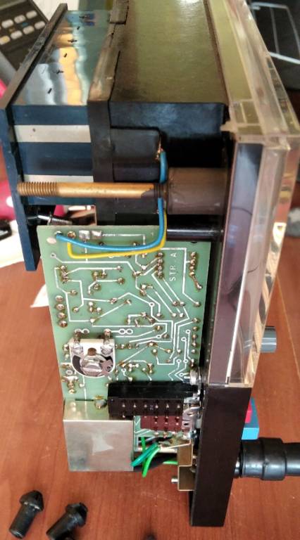

Dzisiaj trochę czasu. Zabrałem się za V640; kalibracja. Na razie na zakresie DC.
Kupiony jako niegrzebany i tak jest w istocie.
Niegrzebany przez użytkowników ale grzebany przez serwis. Ostatnia kalibracja wskazuje na złą kalibrację...
Tak czy owak zdobyłem V640 w stanie dobrym. Żadnych przypadłości właściwych dla kupowanych na aukcjach używkach. Acz w środku wersja taka już uboga w stosunku do wcześniejszych...

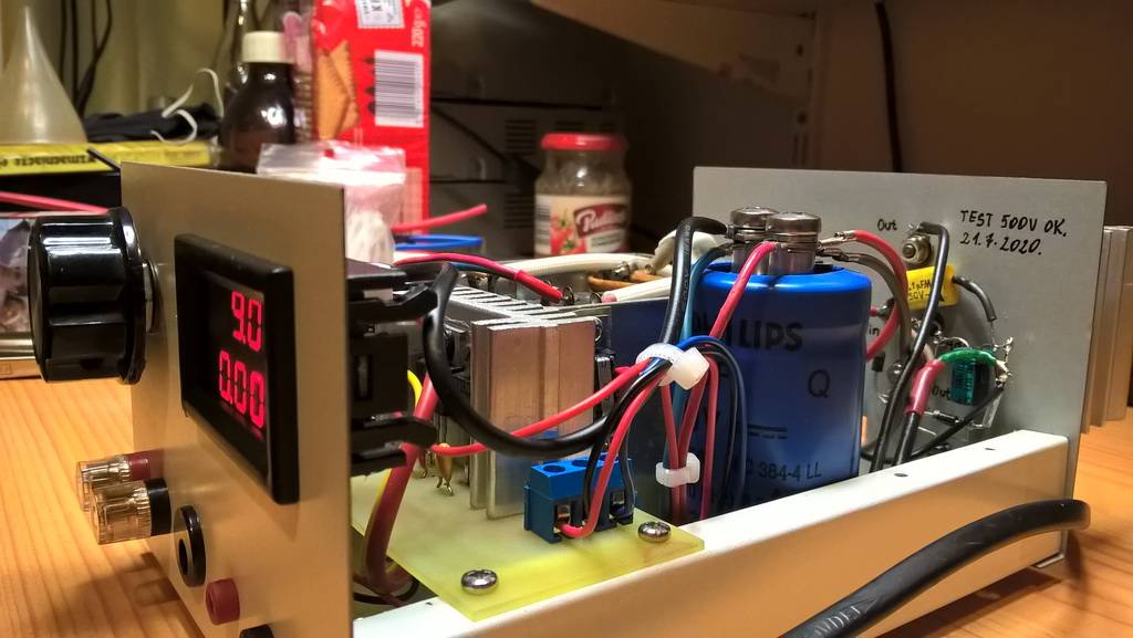

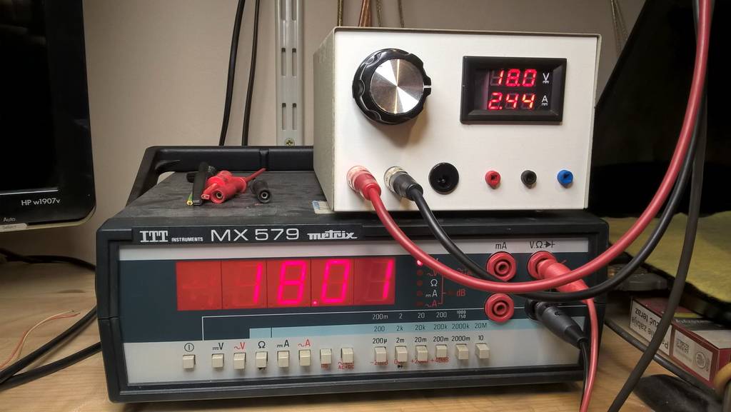

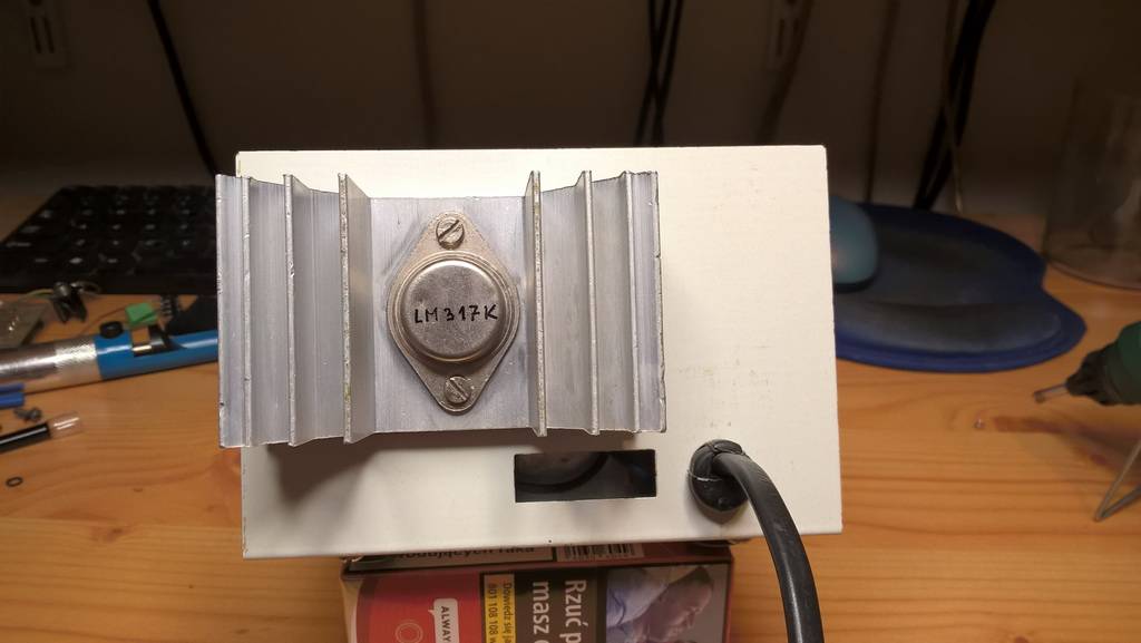

Taki prosty zasilacz, acz bardzo przydatny, bo nie trzeba ciągle pająków robić:
Zaloguj się, aby zobaczyć treść (możliwe logowanie za pomocą ) WP_20201128_16_54_12_Pro.thumb.jpg.e728062456c14c2386bab873bd88021b.jpgWP_20201128_16_55_22_Pro.thumb.jpg.99b3d13a132784e6bdc5fda6725f4b3f.jpgWP_20201128_17_07_05_Pro.thumb.jpg.031a0ba77c9b97db3215260399c0f87c.jpg
LM317 w pełnym zakresie oraz +-15 V; 0,7 A nie regulowane.
