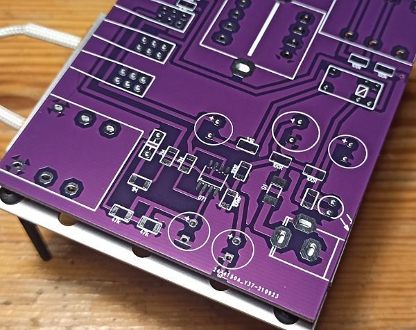

Jeżeli ktoś lutuje smd, to można spróbować - ja sprawdziłem i działa. Wygląda to niepozornie i jest małe, ale już zamówiłem większą 🙂 Chodzi o płytki grzejne sprzedawane do wylutowywania diod Led z taśm.
Grzeje się bardzo szybko, a położona na tym płytka z elementami smd w minutę jest gotowa. Jak widać za małe kupiłem 😉
IMG_23012022_220424_(600_x_476_piksel).thumb.jpg.f62ce73564ecabbcdb52fd7974ac79b0.jpg
Wada - jednak jakiś wyciąg jest potrzebny, bo okrutnie śmierdzi (głównie płytka niestety), dużo bardziej niż hot air. Jak przyjdzie ta duża 400W 100x75mm to sprawdzę i napiszę.
