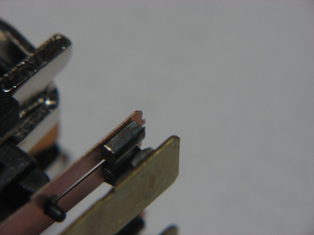

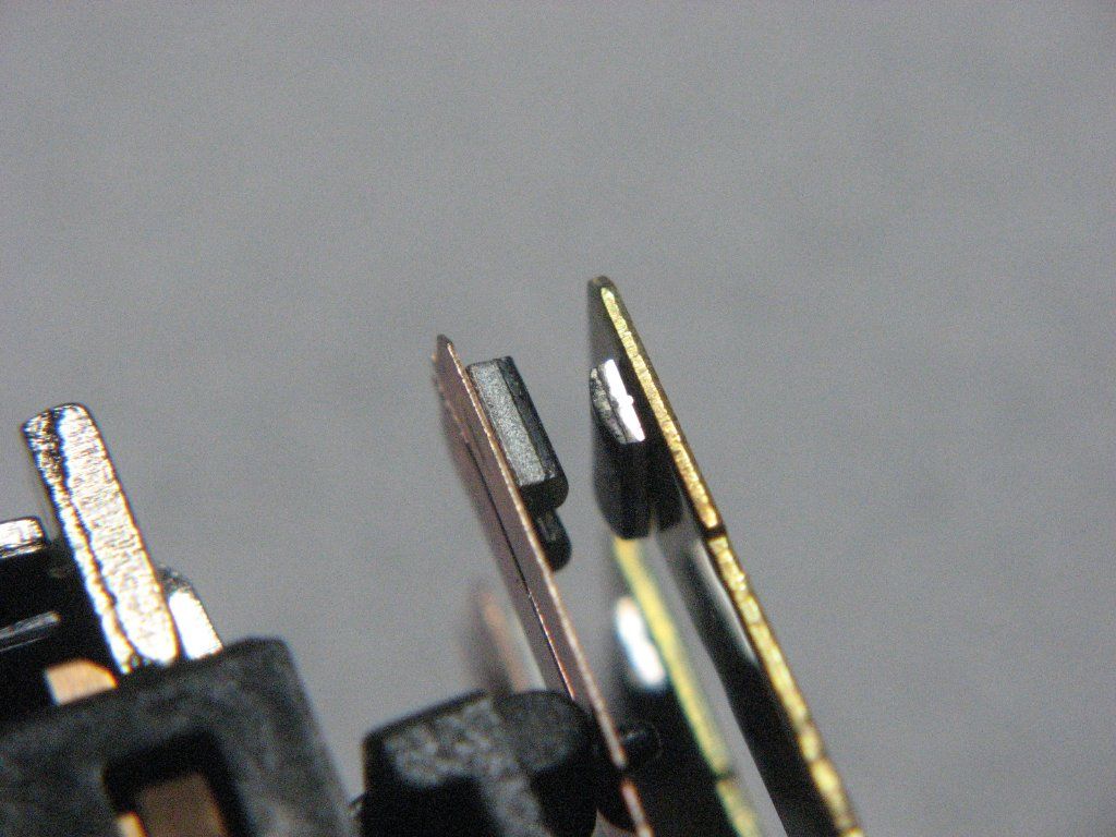

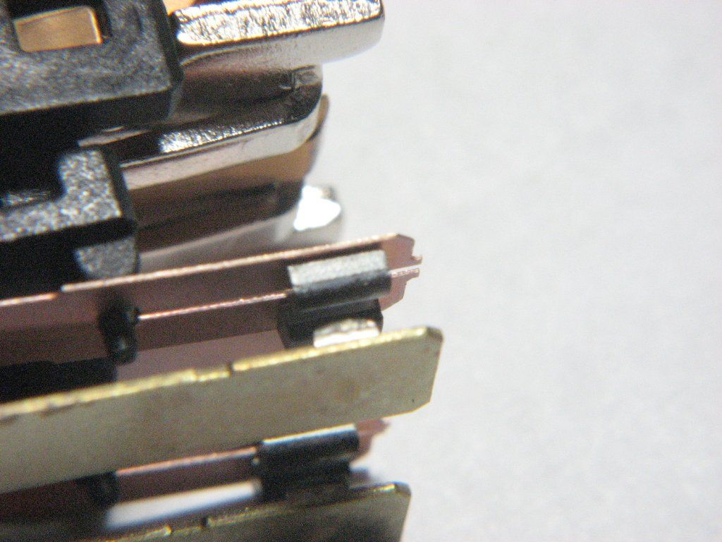

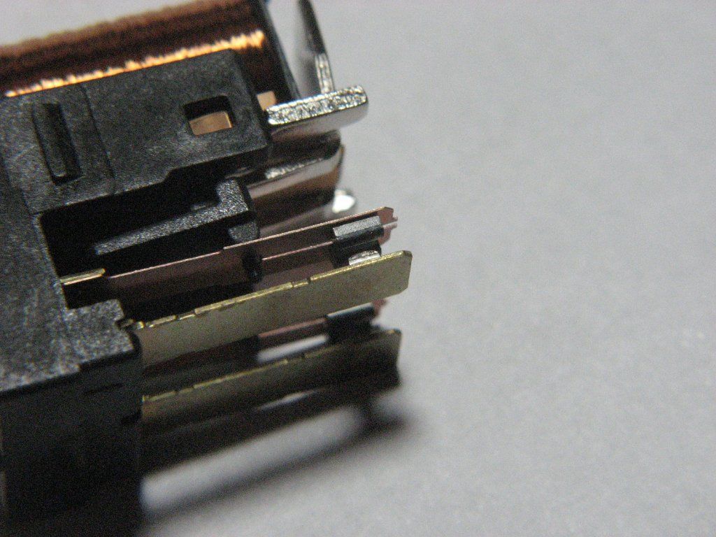

i tu się mylisz, styk SPDT jest jeden ma 5-6 mm średnicy, DPDT są dwa styki o średnicy 2 mm, czemu nie sprawdzisz tylko zabierasz głos na pałę?

w przeciwieństwie do ciebie ja otworzyłem oba typy przekaźników i to jest źródło.
coooo nie masz w domu żadnego przekaźnika aby otworzyć - nie wierzę, a jeśli faktycznie ich nie masz to po cholerę ty się produkujesz
Zaloguj się, aby zobaczyć treść (możliwe logowanie za pomocą ) Edytowane przez witek_z
No rzeczywiście, z tym trudno dyskutować, Myliłem się, przepraszam, już nie będę.

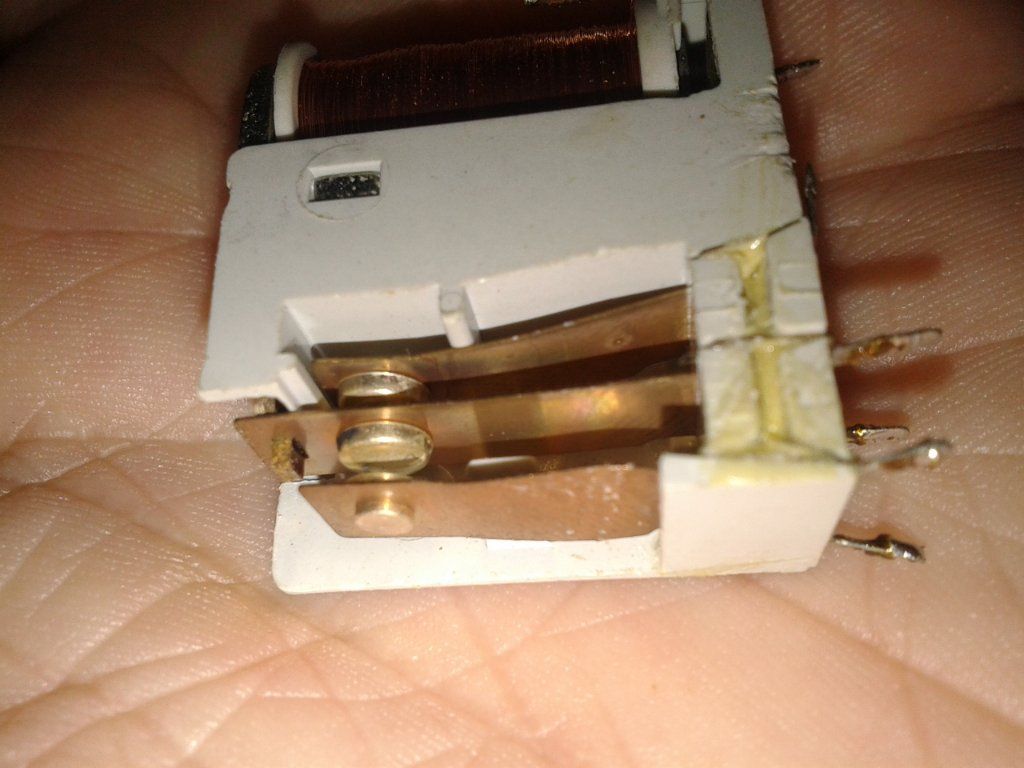

No może może niedokładnie na temat ale materiał styków na pewno ma znaczenie więc ponawiam pytanie czy ktoś wie co to za materiał i jakie ma właściwości ? jest stosowany w firmowych przekaźnikach DEC, Omron a wygląda jakby grafit ale złocisty po przeszlifowaniu

Nie srebrne , to nie wygląda jak metal, raczej jakiś spiek grafitu z czymś jeszcze. To są styki przekaźnika DE2TU24VDC  DEC
Megadeth - A House Divided  🤘SENJUTSU🤘  α  Ω  β  λ  μ  ∅  ½  ²  €  $  π  Ⅵ Ⅵ Ⅵ  TWOYASTARA OF DEATH; TURBO - Blizny [2025]
w starych przekaźnikach w naprawianych wzmacniaczach z lat 80-tych każdy tak wyglądał jak na fotkach
