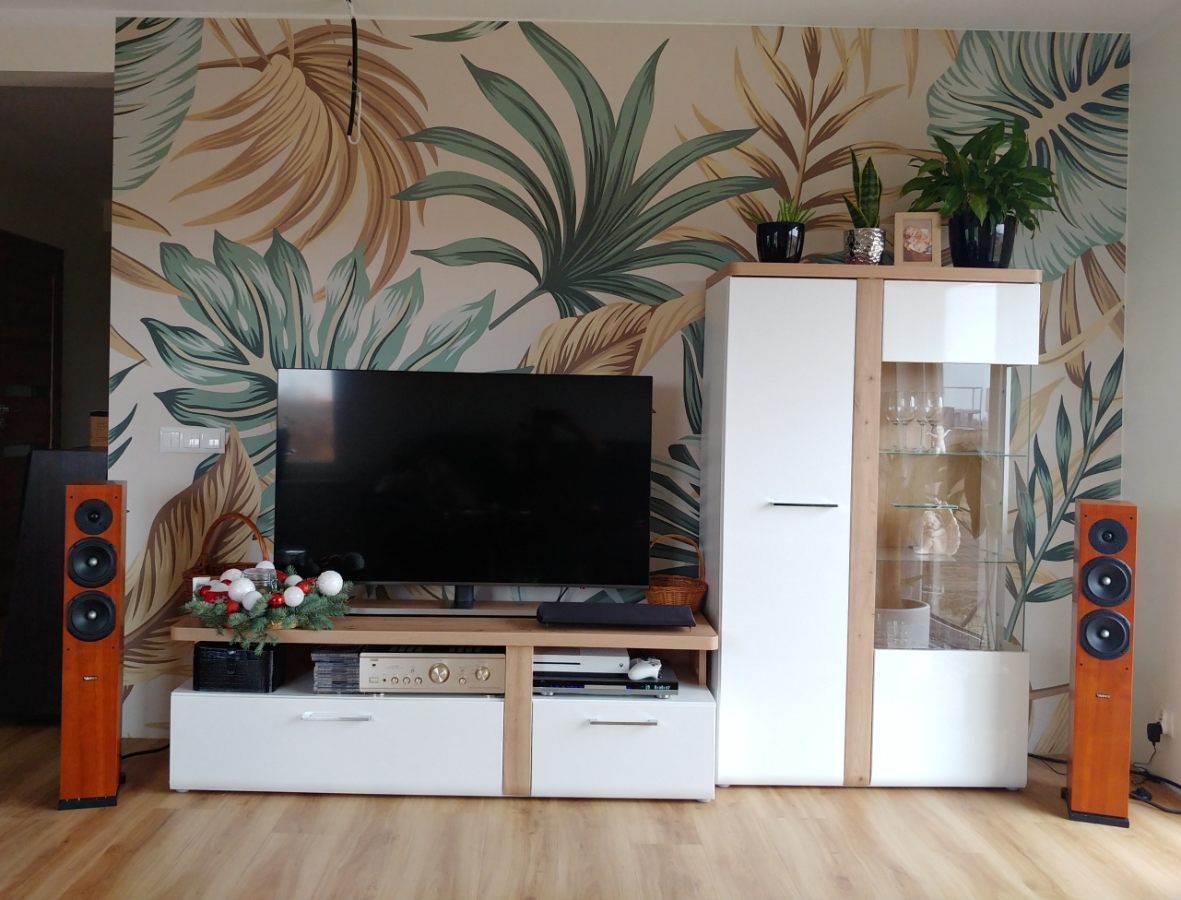

Tylko nie wiem czy nie mam trafionej sztuki bo niskotonowy prawie się nie wychyla w jednej kolumnie
 Nie chcę cie martwić ale chyba  uszkodzony w transporcie lub się wypiął kabel jeśli był podłączony na wsuwki. Lub uszkodzony/spalony wcześniej.  W moich też się nie wychylały dwa pod wysoko-tonowymi.  Spryciarz uszkodził dwa w jednej kolumnie i rozłożył po 1 uszkodzonym na kolumnę . Kolumny mimo to grały bardzo fajnie więc dałem się nabrać że te dwa słabo drgają bo pracują jako średnio-tonowe.  Dopiero gdy zobaczyłem w gazecie zdjęcie zwrotnicy  i wyjście z tego samego punktu na głośniki to rozkręciłem i  głośniki okazały się spalone.
Jakby był spalony, to albo w ogóle się nie ruszał, albo ledwo. Tu po prostu słabiej. Po przyłożeniu ucha nie czuję różnicy w natężeniu.

Oby. Ale i tak dziwne że 3 pracują mocniej i tak samo a ten mniej. Może cewka przewijana?
U mnie też wydawało mi się że one pracują i grają tylko trochę mniej. A to wychylały się pod wpływem ciśnienia w kolumnie.

Niestety, trafiłeś. Jeden jest uwalony. Faluje i gra, ale z mniejszym natężeniem. Możliwe, że pod wpływem ciśnienia. Kolumny raczej nie były rozbierane, przynajmniej brak śladów. Na razie ich nie rozbieram. Zobaczymy jak się sprzedawca do tego ustosunkuje.
Najgorsze, że ciężko będzie taki głośnik dostać.

Oprócz uwalonego głośnika jest możliwość, że wypadł konektor z głośnika lub wypadł z niego przewód, podczas transportu puścił jakiś lut na zwrotnicy. Zobaczysz co powie sprzedawca, jak się dogadacie że możesz sprawdzić, to sprawdź najpierw podłączenia do głośnika, a głośnik baterią AA czy membrana się wychyla.

Dzięki. Wiem jak sprawdzić głośnik, ale na razie czekam na sprzedawcę. Nie mam powodu podejrzewać go o złą wolę. Po cichu liczę, że się odpiął.

Doszły Avance. Ciekawe czy żonie spodoba się kolor
W szoku jestem że one takie małe i wąskie, a potrafią zagrać "potężnie".
Tylko nie wiem czy nie mam trafionej sztuki bo niskotonowy prawie się nie wychyla w jednej kolumnie, chociaż dźwiękowo tego nie słyszę. Muszę potestować po pracy.

I mamy winowajcę. Cewkę wyrwało ze zwrotnicy. Głośnik cały.

Całe szczęście że nie głośnik bo znalazłem tylko e jednym miejscu w Norwegii za 400zł/szt plus kp.

Dlatego cewka w moich kolumnach jest przykręcona do ścianki wewnątrz.

Dobrze że tylko, polutować i po sprawie. Niestety ale usługi kurierskie są na niskim poziomie i temu część sprzedawców, zastrzega że tylko odbiór osobisty.

Cewkę co jedynie na opaskę można dać lub klej na gorąco. Pierwsze słyszę o przykręcaniu. Chyba Ci chodzi o to że deska/płytka na której jest cewka jest przymocowana do ściany.
