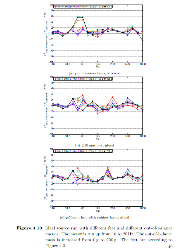

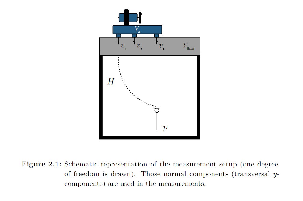

Tutaj taka grafika z materiału badawczego przedstawiającego rotor postawiony na różnych nóżkach - kolec (point connection) vs nóżka 50 mm i 50 mm z warstwą gumową. Wartości mierzone były pod stropem czyli w naszym przypadku u sąsiada mieszkającego poniżej
