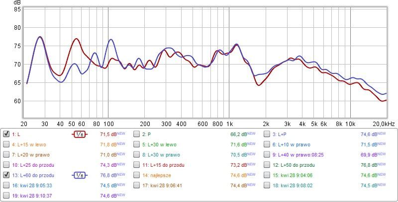

13 minut temu, sebgla napisał:
wiem, że generalnie jest odwrotnie a tu takie zaskoczenie
Poprzesuwaj obie kolumny w prawa strone o 20cm a potem 40cm. Pozniej to samo w lewo. Pozycje wyjsciowa taka jak masz teraz.

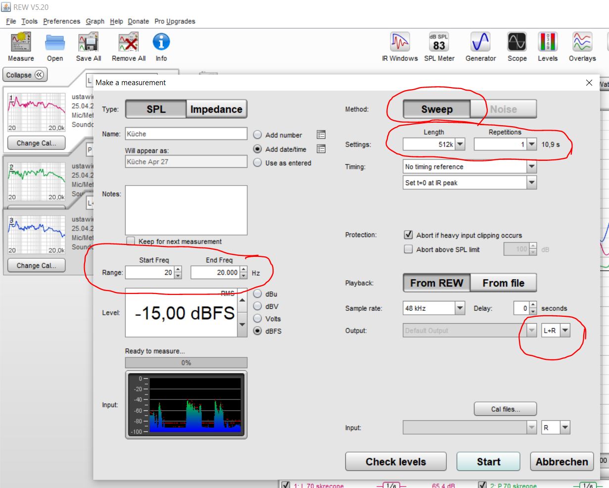

Zanim przejde do detali kilka uwag/rekomendacji odnosnie podstaw.
Mikrofon jest ustawiony na miejscu glowy w miejscu odsluchu i skierowany dokladnie na srodek miedzy zestawami glosnikowymi. Nigdy nie ruszam mikrofonu miedzy poszczegolymi seriami pomiarow. Zawsze to same ustawienie/metoda. Dzieki temu moge porownywac wyniki pomiarow wykonanych przy roznych setupach.
Obojetnie co chce analizowac, zawsze robie trzy pomiary: osobno lewy kanal, osobno prawy kanal, suma obydwu kanalow (mono)
Zaloguj się, aby zobaczyć treść (możliwe logowanie za pomocą ) Jako sygnal pomiarowy uzywam Sweep 20-20.000Hz dlugosci ok. 10-15s. Poziom glosnosci sygnalu pomiarowego dobieram tak, by zakres 200Hz-5000Hz byl mniej wiecej w okolicach 75-80dB
Wszelkie analizy zaczynam od ogladania pomiaru w calym zakresie czestotliwosci 20-20.000Hz przy sensownej skali osi pionowej (np. dB). Jesli publikuje takie pomiary, to nie zapominam zalczyc legede, by wiadomo bylo co jest mierzone

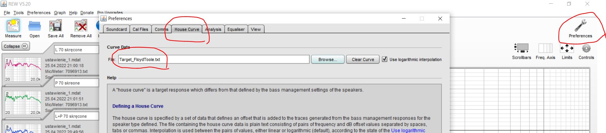

Zanim przejde do poszczegolnych typow pomiarow kilka uwag odnosnie docelowego przebiegu charakterystzyki czestotliwosciowej, ktora chcemy osiagnac. W REW jest ona nazywana Home Curve. W innych systemach spotykamy tez okreslenie Target Curve. Pisze o tym, by podkreslic roznice miedzy pomiarami charakterystyki czestotliwosciowej zestawow glosnikowych (bez wplywu pomieszczenia) i pomiarami charakterystyki czestotliwosciowej w miejsu odsluchu z uwzglednieniem akustyki pomieszczenia (tzw. in room measurements). Referencja/rekomendacja jak powinien wygladac przebieg charakterystyki czestotliwosciowej zestawow glosnikowych jest prosta i znana (prosta, pozioma linia w zakresie 20-20.000Hz), ale jak powinien wygladac przbieg Home Curve nie jest jednoznacznie zdefiniowane. W literaturze fachowej snajdziemy kilka rekomendacji/standardow uzywanych przez renomowane firmy tudziez ekspretow/fachowcow/naukowcow z branzy Audio.

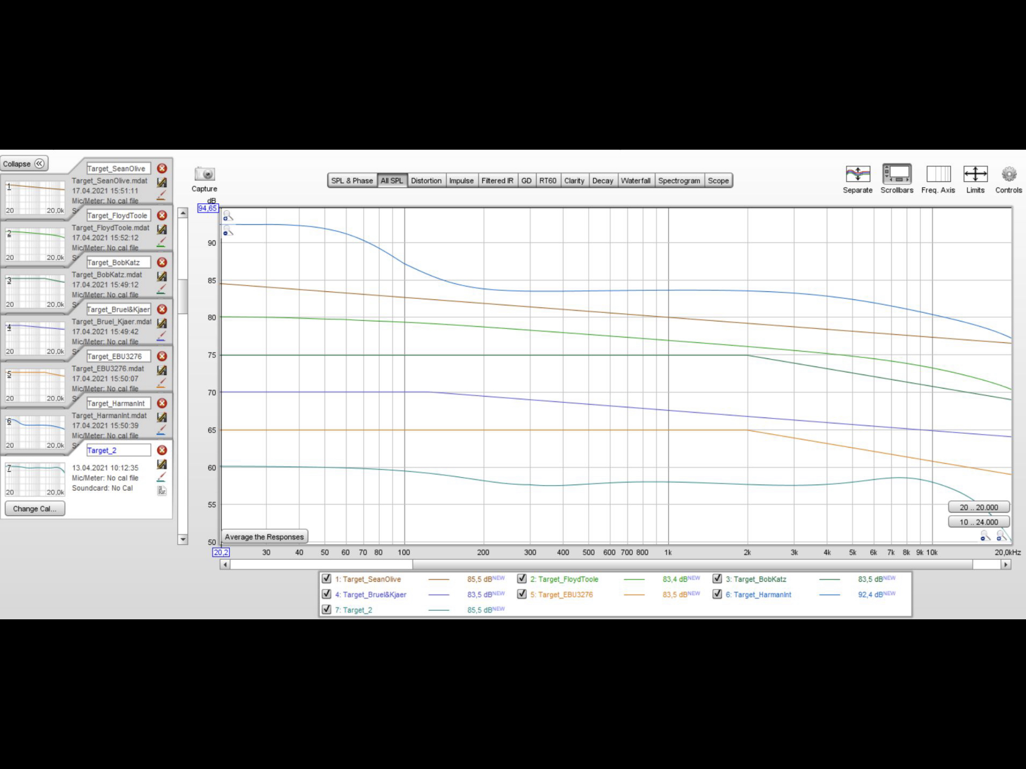

Ponizszy zalacznik pokazuje kilka najbardziej rozpowszechnionych przebiegow Home Curve
IMG_0613.thumb.jpg.68be082a7baf8140bb1adba8f986594b.jpgW dalszych analizach bede uzywal jedngo z nich -> Floyda Toola, ktory najbardziej odpowiada moim preferencjom dzwiekowym

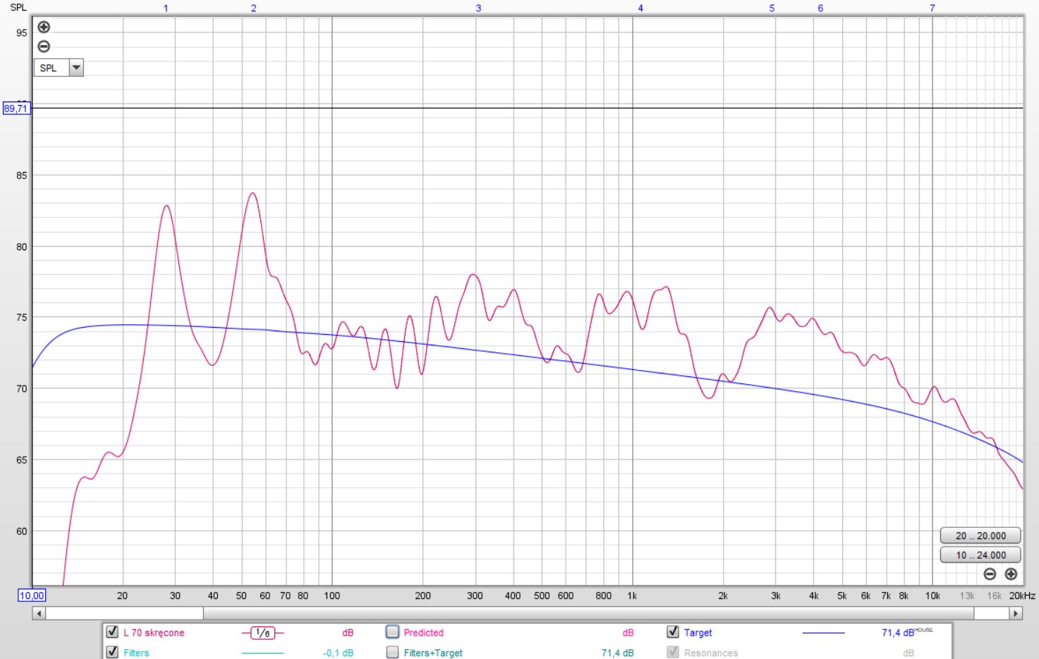

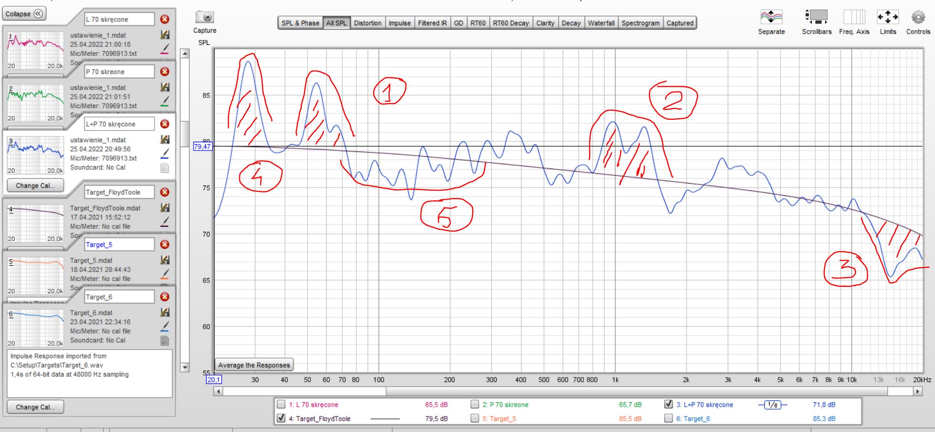

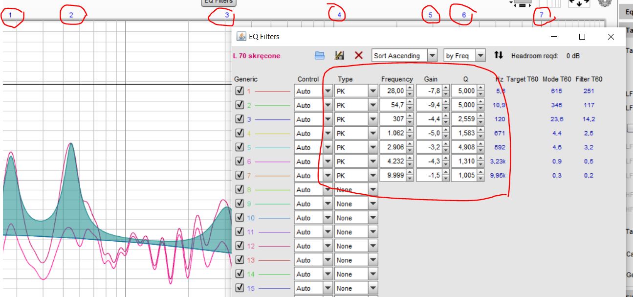

Jesli porownam sumaryczny pomiar obydwu kanalow z przebiegiem Home Curve Floyda Toola, to widze 5 zakresow wymagajacych szczegolnej uwagi
Peak przy 55Hz („dudnienie“) - slyszalny i moze byc upierdliwy.
Szerokopasmowy peak 900-2.000Hz – slyszalny i powodujacy agresywne, meczace brzmienie
Gwaltowny spadek brak wysokich tonow powyzej 10kHz
Peak przy 28Hz („dudnienie“)
Plaski szerokopasmowy dip 80-200Hz powodujacy brak „ciepla“ i anemiczne brzmienie
Moim zdaniem najbardziej krytyczne sa 2. 1. i 5.
Peak 4. wyglada krytycznie ale niewiele muzyki zawiera sygnal w tym zakresie czestotliwosci.
Brak wysokich 3. Jest „dziwny“

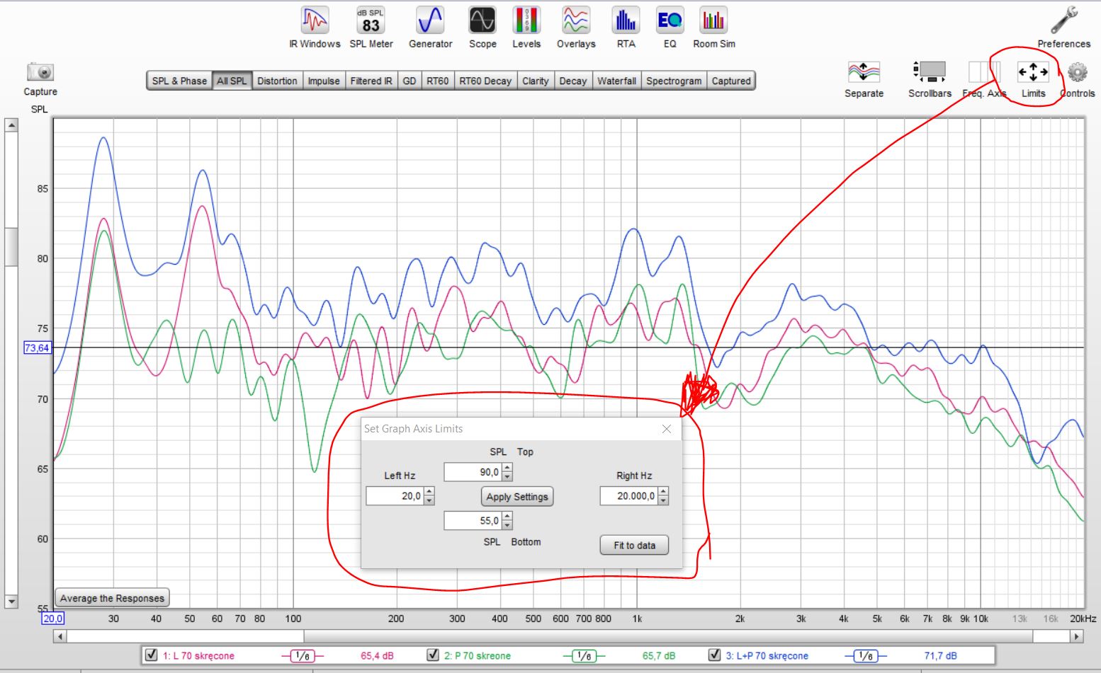

A teraz popatrzymy na pojedyncze pomiary lewy i prawy. Widzimy ze problem 3. i 4. sa specyficzne dla poszczegolnych kanalow i wymagaja „indywidualnych“ rozwiazan

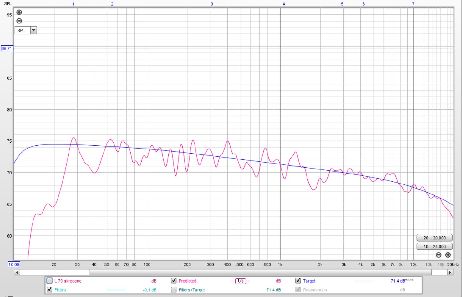

A jak mozna rozwiazac takie problemy?
Oczywiscie pierwsza opcja jest poprawa akustyki pomieszczenia i dobor optymalnego ustawienia glosnikow i siedzenia. Moze ona wplynac na peak przy 55Hz i waski dip przy 120Hz, ale nie zabardzo zmieni peak 800-2.000Hz i dip 80-200Hz

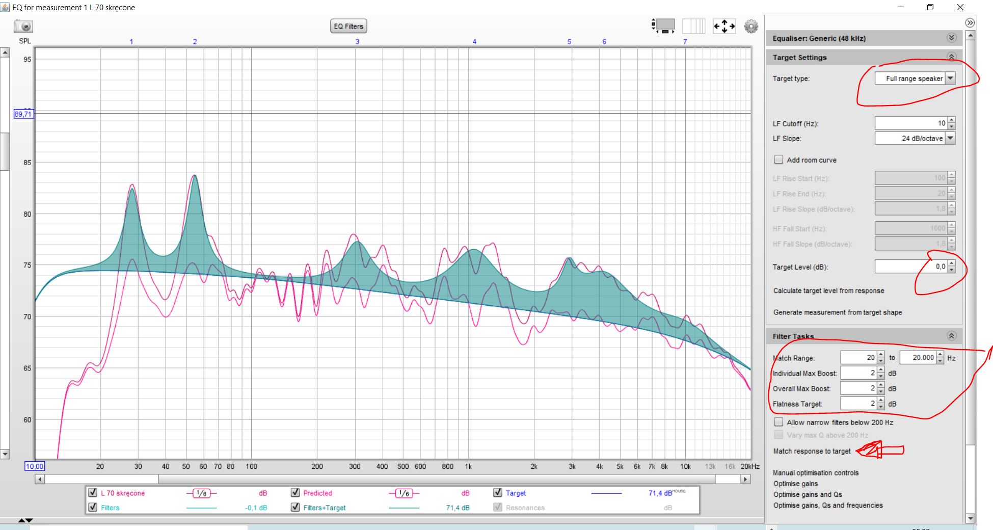

Nastepna opcja jest uzycie DSP -> kilku parametrycznych EQ (n.p. darmowego programu Equalizer APO lecacego na PC). REW oferuje funkcje do wyznaczania/wyliczania tych EQ potrzebnnych do skorygowania pasma. Caly proces jest dosc prosty. Po „ustawieniu“ Home Curve na odpowiedniej „wysokosci“ i doborze dokladnosci z jaka chcemy skorygowac przebieg charakterystyki, REW wylicza parametry poszczegolnych EQ
IMG_0607.thumb.jpg.b406ad47528dc64d6752dd89310060dc.jpgIMG_0608.thumb.jpg.6124a6fe6611e82fad75d34f432dde5e.jpg
W tym konkretnym przypadku wyliczone zostaly 8 EQ. Parametry tych 8 EQ nalezy przejac/przeniesc do uzytego DSP i sprawa gotowa
IMG_0609.thumb.jpg.cb3f061cf620e4cc89474f25f23752a5.jpgTak wyglada porownanie przebiegu pasma przed pkorekcja i po korekcji
IMG_0610.thumb.jpg.2e9be21ed08d86ed4b51be1880da9039.jpgIMG_0611.thumb.jpg.4bea80924d3184dfca50d973ccd2fef9.jpg

Dzięki za garść porad Xajas.  Zobacz co się dzieje z tym peakiem około 55 Hz jak przesunę kolumnę do przodu o 60 cm. Jest zdecydowanie mniejszy, ale pojawiają się też peaki przy około 100Hz.234824307_L60cmdoprzodu.thumb.jpg.10e949ae12081176bdf7f122a3e5127f.jpg
Az z ciekawości zamienię dziś kolumny miejscami. I sprawdzę czy to nie czasami kwestia kolumny a nie miejsca w którym stoi
Testowałem. Minimalna zmiany, nie mające tak naprawdę znaczenia.

Ad. 1 Waterfall
Poniewaz wiekszosc przytaczanych tutaj pomiarow Waterfall jet moim zdaniem prezentowana w malo przejrzysty sposob, pokaze na co ja zwracam uwage przy pierwszej kontroli, zanim zaglebi sie w detale i wyciete, powiekszone zakresy.
Zawsze zaczynam od „Big Picture“ czyli przegladu calego zakresu czetotliwosci (os X) w sensownym zakresie SPL (os Y) i czasu poglosu (os Z)
Tutaj widac gdzie je mozna odpowiednio dopasowac
Jesli ktos publikuje np. oderwany od resty zakres tylko 100-1000Hz, nie jestem w stanie ocenic, jak to wyglada w porownaniu do pozostalych zakresow

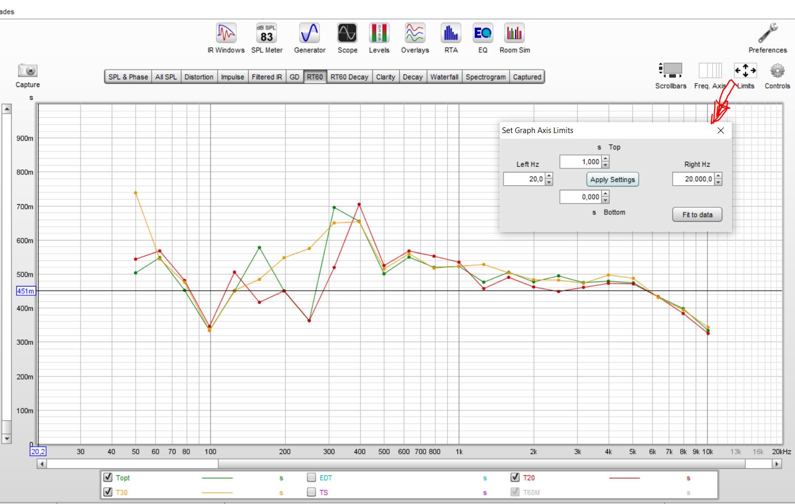

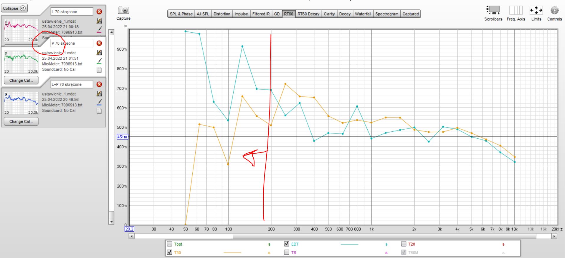

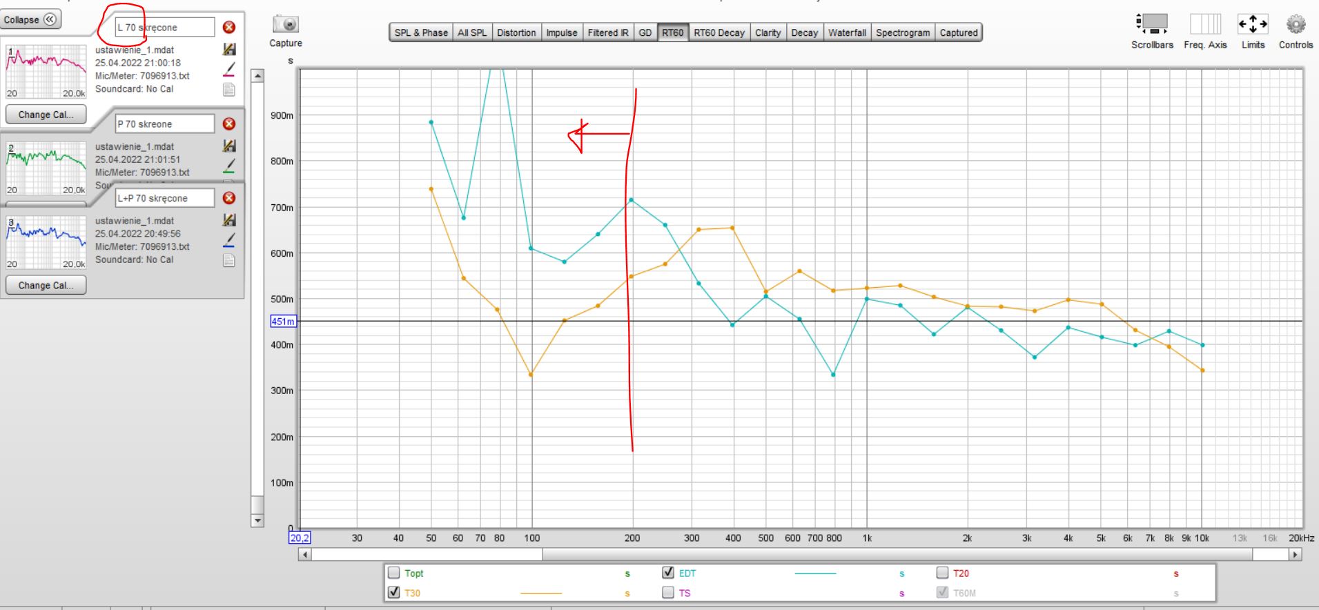

Ad. 2 RT60
Dardzo ciekawy pomiar. Tutaj ponownie zalecam ustawienie sensownych zakresow na osi Y (czasu)
Na co ja patrze, to przede wszystkim EDT i T30
Wazne jest tez spogladanie na indywidualne pomiary lewego i prawego kanalu
Na ponizszych zalacznikach widzimy asymetrie lewego i prawego kanlu ponizej 200Hz, ktora by po czesci tlumaczyla asymetrie peakow przy 55Hz, o ktorych pisalem powyzej
IMG_0600.thumb.jpg.0b83a16176c309e1b17f34670b42f105.jpgIMG_0601.thumb.jpg.2fe094bd30d05c9a6ee2ea381eb4b4e5.jpg
Na co malo kto zwraca uwage to
A) rownomierny przebieg czasu poglosu w calym zakresie 100-10.000Hz
B) symetryczne / podobne czasy poglosu dla obydwu kanalow lewy i prawy.
Tutaj uzylem mojego programu bo latwiej to graficznie przedstawic ( wyswietlic obydwa kanaly rownoczesnie)

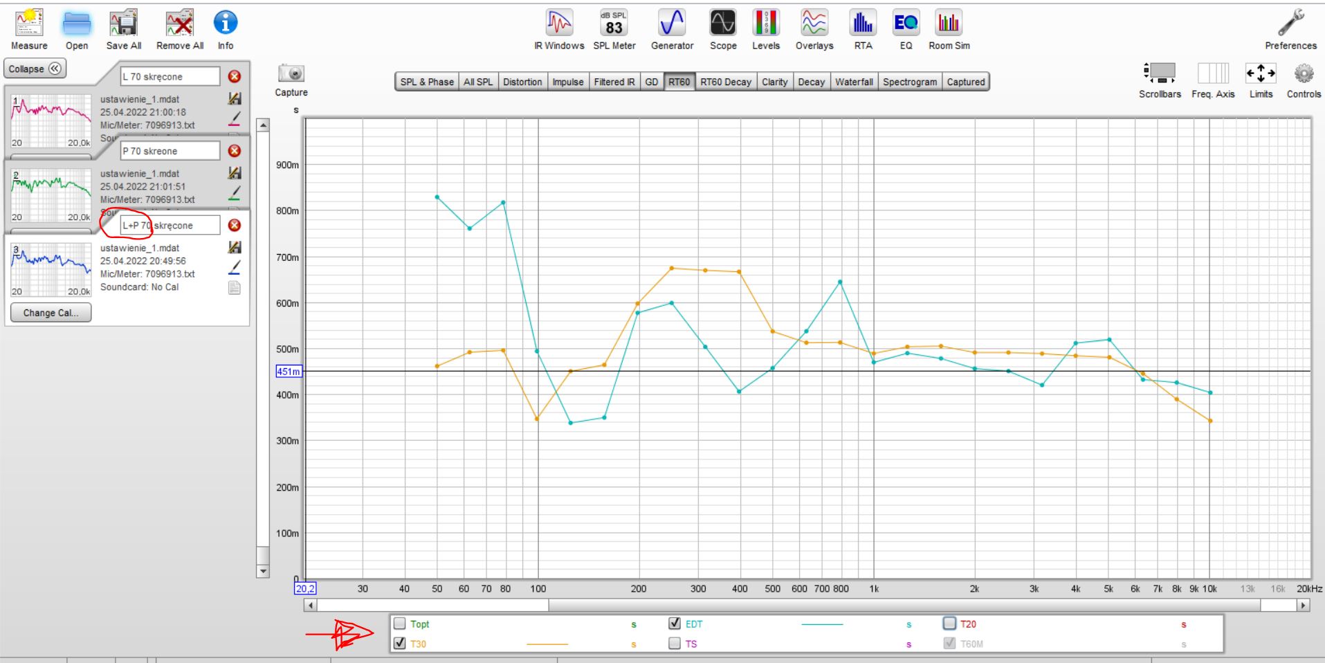

Kolumny zamienione miejscami. Kwestia sprzętowa kolumny wykluczona, wzmacniacza również. Poprzepinałem kable głośnikowe. Zatem te peaki około 55 Hz to kwestia miejsca ustawienia kolumny. Dodam jeszcze zdjęcie tej części pokoju w którym stoi ta kolumna mająca podbicie.  Rownież pokaże strone prawą.  Symetrii brak zupelnie i jestem tego swiadomy.
Zaloguj się, aby zobaczyć treść (możliwe logowanie za pomocą ) Edytowane przez sebgla
ART LOUDSPEAKERS DECO10 + LECTOR AUDIO (CDP707+ZOE+2xVM200M+EDISON230) + ROSE RS250 + SAP RELAXA + TIGLON +  PURIST AUDIO DESIGN +  OYAIDE
Generalna uwaga:
Stosunkowo niskie czasy pogłosy, równomierny przebieg czasów pogłosu w całym pasmie i symetria pogłosu w lewym i prawym kanale to podstawy dla osiągnięcia reprodukcji bez "podkolorowania" określonych zakresów czesttliwosci i dla osiągnięcia precyzyjnej, "punktowej" reprezentacji źródeł pozornych. Długie czasy podglosu, asymetria itd prowadzi do sztucznie rozszerzonej, rozmytej dyfuzyjnej sceny.

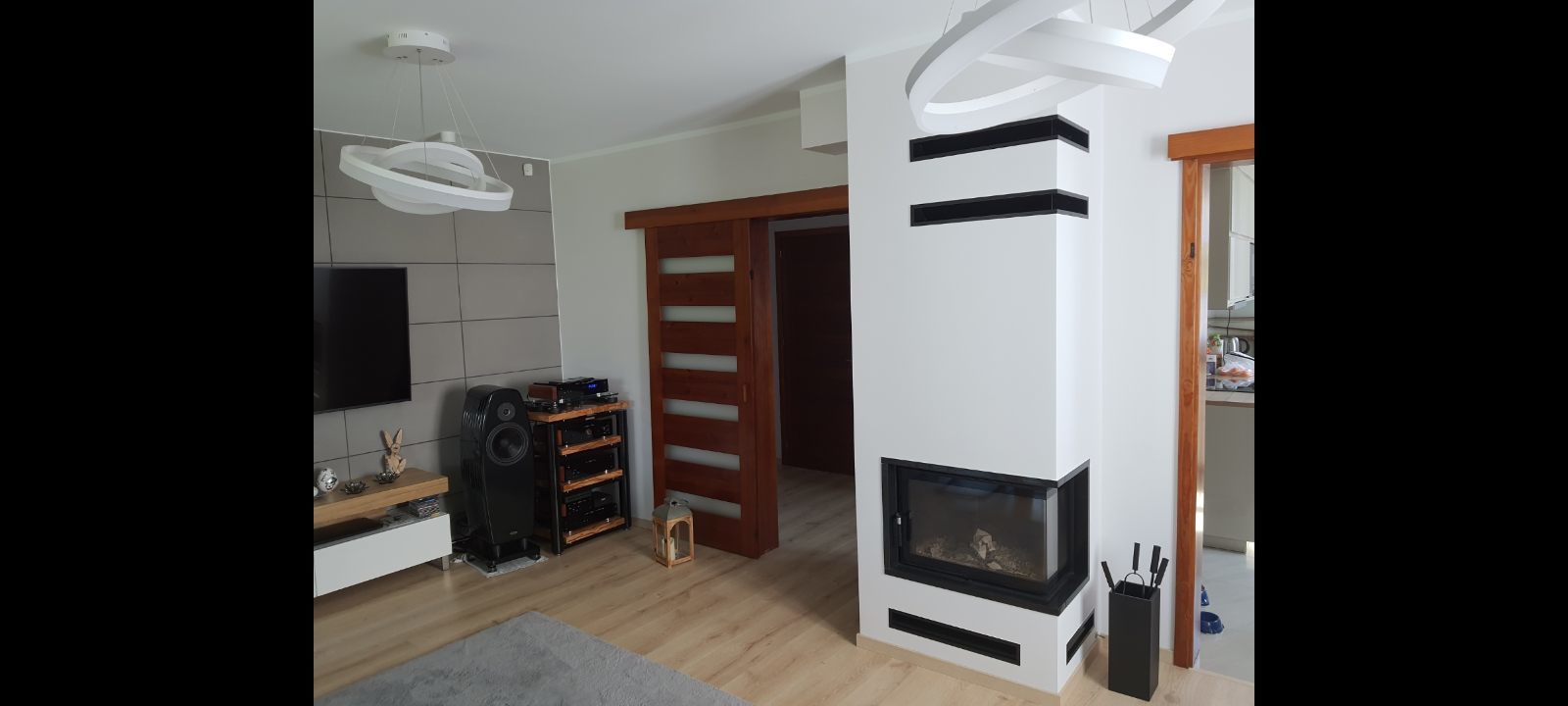

Na ścianie za kolumnami to beton elastyczny. Grubość około 7-8  mm. Jest to miękkie i elastyczne w dotyku. Nie ma nic wspólnego z prawdziwym betonem. Akurat obecnie brak zasłon na oknach i drzwiach. Żona chciała zmiany na kilka tygodni. Cały czas wcześniej miałem grube zaslony na oknach i drzwiach tarasowych.

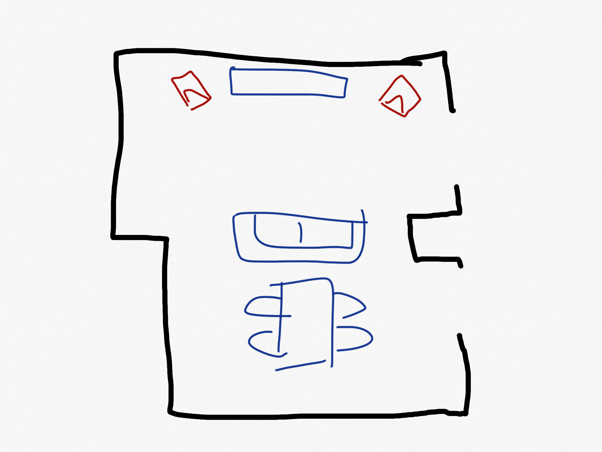

Na podstawie zdjec trudno mi to ocenic czy to sie da, i czy to naprawde by cos zmienilo, ale na pewno wyprobowal bym cos takiego
Wtedy stol jest blizej kuchni, masz wolny dostep i widok na taras, a kanapa stoi blizej telewizora
Akurat takie ustawienie miałem kilka razy. Aby pomieścić stół, krzesła i sofę to sofa była w takich miejscu pokoju, gdzie jest największa dziura w basie, wiec efekt nie był dobry. Ponadto obecnie nad stołem wisi lampa z sufitu i dlatego stół jest już teraz nieruszalny (jest ruszalny w zakresie -+20 cm.) Taka jest realna sytuacja:)
No i oczywiscie perfekcyjny „trojkat“, ale tego nie musisz zonie opowiadac
To z ta lampa to zaden argument (mozna latwo zmienic) , ale to z tym basem to jest znany realny problem. To wynik tego, ze siedzisz dokladnie w polowie pomieszczenia (punkt „niwelowania sie fali bezposredniej z odbita“). Musial bys przesunac caly trojkat albo lekko w przod, albo lekko w tyl, nawet kosztem mniejszego odstepu miedzy glosnikami i miedzy sluchaczem, tak ze nie siedzisz po srodku pomieszczenia.
Mi bardziej chodziło o wypchnięcie z pola widzenia kolumny stołu i krzesła i zrobienie pomiaru , pewnie jak ustawi tak jak na ostatnich obrazkach to kanapa przypada na środek pokoju , raczej niefajnie dźwiękowo

No tak właśnie kanapa wypadała na środek, więc wracałem do kanapy pod ścianą i zawsze było mi wtedy lepiej. A co do stołu.  Nawet nie będę z nim wyjeżdżał  bo on musi tam stać. Co by było gdyby po usunięciu stołu wszystko się ładnie naprostowało (raczej nie ale gdyby) to pewnie główkowałbym jak tu się pozbyć stołu z salonu hehe. Musi zostać ten kompromis normalnego dziennego pokoju i mojego miejsca do delektowania się muzyką 🙂
Never️Stol to najwaznieszy mebel w calym domu, centralny punkt zycia familijnego i towarzyskiego
Typowy przypadek „If you have an issues, you can either leave it, change it or love it – choose wisely“
Czasami trzeba zyc z kompromisami. Normalny dzienny pokoj ma priorytet
Powiem Wam, że trochę pokatowałem się tymi pomiarami i Umikiem, trochę kolumnami pojeździłem (50 kg każda). A potem usiadłem, włączyłem ulubione płyty,  poczułem miły dźwięk, który lubię i powiedziałem sobie w duchu "po cholerę mi to, po co szukać dziury w całym", skoro system budowany przez lata daje mi tyle radochy.
Chętnie jednak jako ciekawostkę zobaczyłbym pomiary z jakiegoś pokoju dedykowanego dla audio. Jak to tak naprawdę wygląda w dobrze zaadoptowanych pomieszczeniach. Nie mówię o idealnej krzywej teoretycznej ale o realnym pomiarze.  Może macie coś takiego z Waszych pokoi lub od znajomych ? Tak jako ciekawostka.
