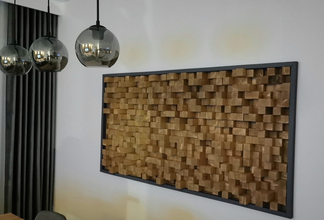

Sprawdzalem za kolumnami, na 1 odbicia na bocznych scianach i nie slyszalem efektu. Szczegolnie zawiedziony bylem brakiem efektu na bocznych scianach. Dyfuzor z tylu za plecami jest około 200cm i efekt najlepszy z tych sprawdzanych.
Juz wiele razy podwazalem sens stosowania takich dyfuzorow na bocznych scianach, uzasadniajac to niewlasciwym kierunkiem padania fal (mocno „skosnie“ a nie prostopadle), ale nikt mi nie chce w to wierzyc
Kolega zaprosil Bartka w sprawie swojej malej jaskini. No i efekt jest taki ze na scianach bocznych i na suficie ma te wytlaczane portugalskie dyfuzory i jest naprawde zaje.... oprocz wzbudzania sie na 40hz.  Myslalem ze taki dyfuzor i u mnie sie sprawdzi na boczne odbicia. No ale kot myslal i zdechl
Przecież to powszechnie znany fakt, ale moda jest inna...
tylko mnie zastanawia dlaczego w takim malym pomieszczeniu to sie sprawdzilo. Kumpel ma tam nie wiecej niz 15-16m2. Siedzi tez blizej tych dyfuzorow niz ja u siebie mialem testowo. Ajednak u niego efekt od razu slyszalny, u mnie nic. Tylko na tylniej scianie mam dobry efekt.
Zgaduję, że to jeden z ustrojów pochlaniajaco-odbijających, nie wytnie wysokich a zmniejszy pogłos. Ustroje trzeba dobierać do pomieszczenia i warunków.
