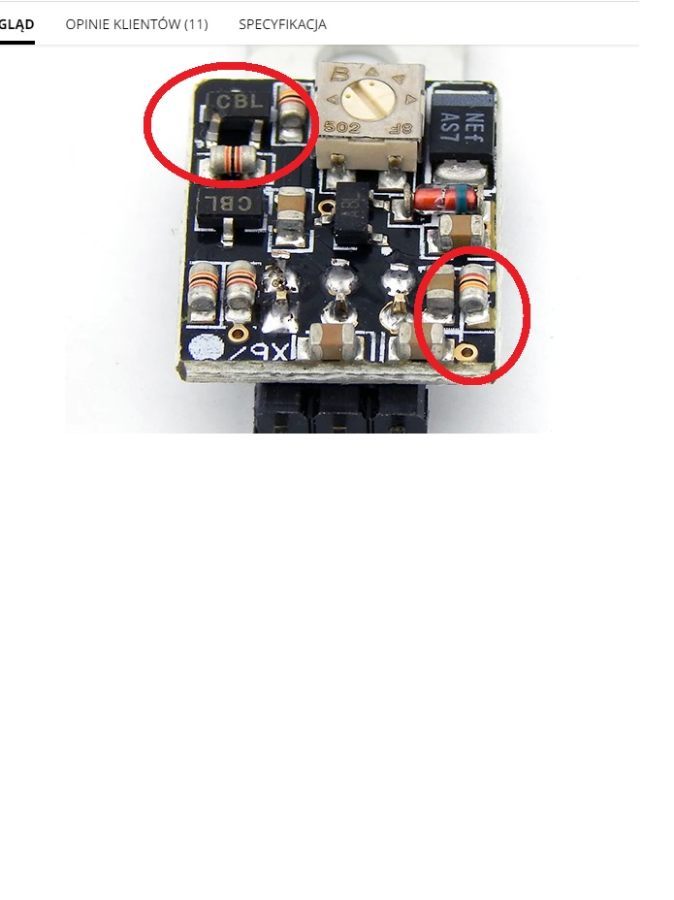

Takie cudo Belleson - SPX78 odpowiedniki l7805 oraz Belleson - SPX17 odpowiednik lm317. Jak również chińskie bardzo dobre i nie drogie zwłaszcza do cyfrowego wejścia
Jeszcze chciałbym spróbować regulatorów sparkos mają bardzo dobre opinie.
Mogli zmienić to zdjęcie na ebaju bo średnia to wizytówka.
