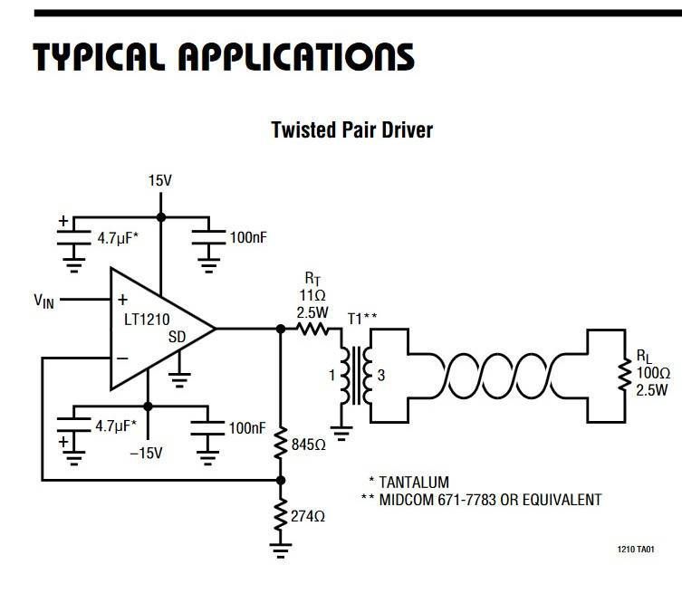

Przykład subiektywny bo dotyczący jednego typu słuchawek mianowicie HD595 o impedancji 50 ohm. Mam je kilkanaście lat. Nie jest to może górna półka ale dość dobre jak dla mnie i nie szukam innych. Zresztą słucham głównie przez głośniki. Brzmienie HD595 z różnego rodzaju wzmacniaczami mocy nigdy mi się nie podobało. Jakkolwiek z głośnikami było dobrze to niestety z Senkami  przez dziurkę bas zawsze był jakiś pudełkowaty. Od czasu jak słucham z LT1210 , nie dam się przekonać do żadnego wzmacniacza z dziurką. Dopasowanie impedancji ma duże znaczenie. Wzmacniacz mocy jaki by nie był ma impedancję wyjściową o wartości rezystancji jaką dał na wyjście słuchawkowe producent, najczęściej te 120 ohm. Do słuchawek nisko impedancyjnych wg mnie ten pomysł się nie nadaje. Pre na LT1210 trzeba zrobić tak jak firma LT zaleca w swoich materiałach, czyli małe wzmocnienie, odpowiednia kompensacja i jest dobrze. Żadnych rezystorów na wyjściu, słuchawki bezpośrednio do wyjścia. Zrobiłem jeszcze ze dwa inne pre na tranzystorach ale żaden nie dorównuje LT. W załączeniu wykres z materiałów Linear Technology tj. poziom THD w funkcji częstotliwości przy różnych poziomach impedancji obciążenia. Prawda że są znikome dla RL =50 ohm. To chyba też ma znaczenie.
Zrobiłeś sobie wzmacniacz z tego schematu ? Czyli jest tam transformatorek podnoszący napięcie trzykrotnie , dopasowujący do słuchawek rzędu 100om ? Tak mam to rozumieć?
Zaloguj się, aby zobaczyć treść (możliwe logowanie za pomocą ) Edytowane przez berkut
Przecież napisałem, że słuchawki podłączone bezpośrednio. Po co mi wzmocnienie 12. Mnie wystarczy ok. 3-4. Zresztą pre na LT1210 było już wałkowane lata temu, można wrócić do tematu. Ten przykład  (Desing Features  figure 6.) dotyczy ADSL czyli  telekomunikacji gdzie problem dopasowania impedancji polega zupełnie na czym innym niż w audio. Rozwiązanie dla audio jest na stronie 6 w/w dokumentu (figure 1.), oczywiście zgodnie z uwagami w tekście dotyczącymi zastosowani układu dla częstotliwości mniejszych niż 100kHz.

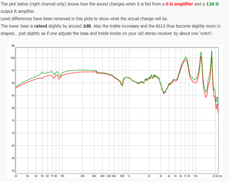

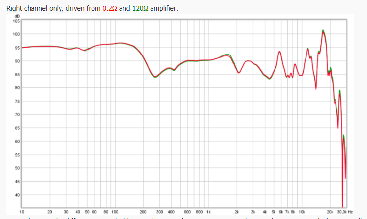

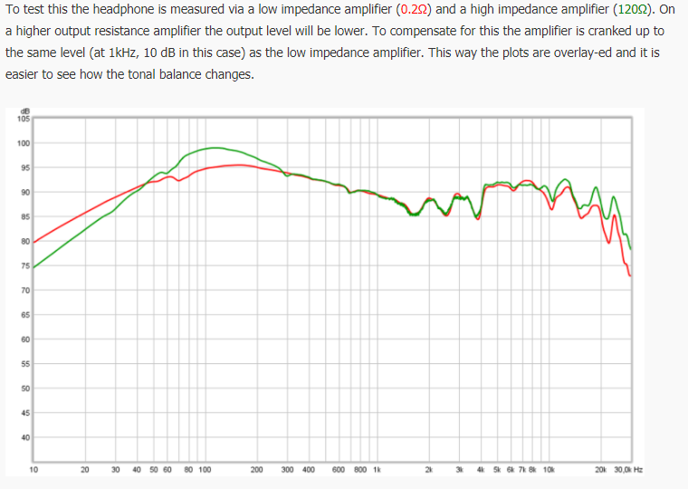

Widziałem i zaprezentuję poniżej.
AKG 701 - 0 om vs 120 om
AKG 612 - 0 om vs 120 om
Sennheiser 599 - 0 om vs 120 om
Tak, to wielce prawdopodobne że konstruktor miał na myśli taki sound. Te słuchawki są zaprojektowane jako słuchawki hi-fi pod wzmacniacz hi-fi wysokoomowy. Nie pod jakiś CD z opampem za 10 centów, nawet jeśłiby miał na wyjściu te 120 om.

Poniżej wykres
Denon AH-D600 - 0 om vs 120 om

Chyba sobie yaya robisz. 🙂 Słuchałeś? Wpinałem też we wzmacniacz kolumnowy. Efekt podobny. Zresztą nie wiem, co trzeba mieć w głowie, żeby włączać urządzenie o poborze mocy do kilkuser W, żeby posłuchać efektywnie wydzielonych mW. Może by tak lampkę nocną pędzić z osobnego agregatu prądotwórczego? Wyłącznik nie potrzebny, po prostu odpalasz i gasisz dieselka.
Poza tym - za op-ampem to jakieś inne omy są? Coś z prawem Ohma zaczyna się dziać? Prądu brakuje do wysterowania sumarycznych 170 omów? Tam jest NJM4556. Wydajność 70mA na kanał. Są scalaki, co i do 2A amplitudy wyciśniesz.
