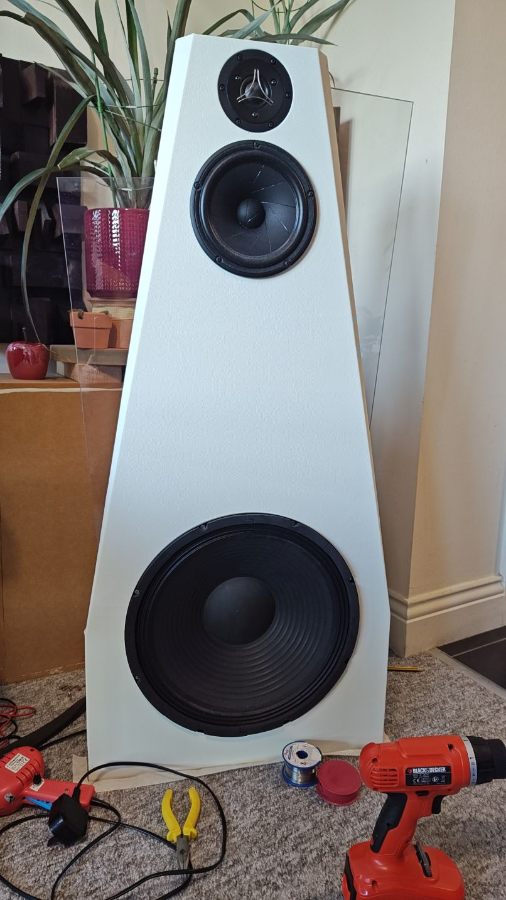

Robocze zdjęcie moich OB1. Widoczna jest pewna modyfikacja..
ps.tylko tym razem proszę bez komentarzy o wilgotność, wiertarke, kwiatki itp 😉

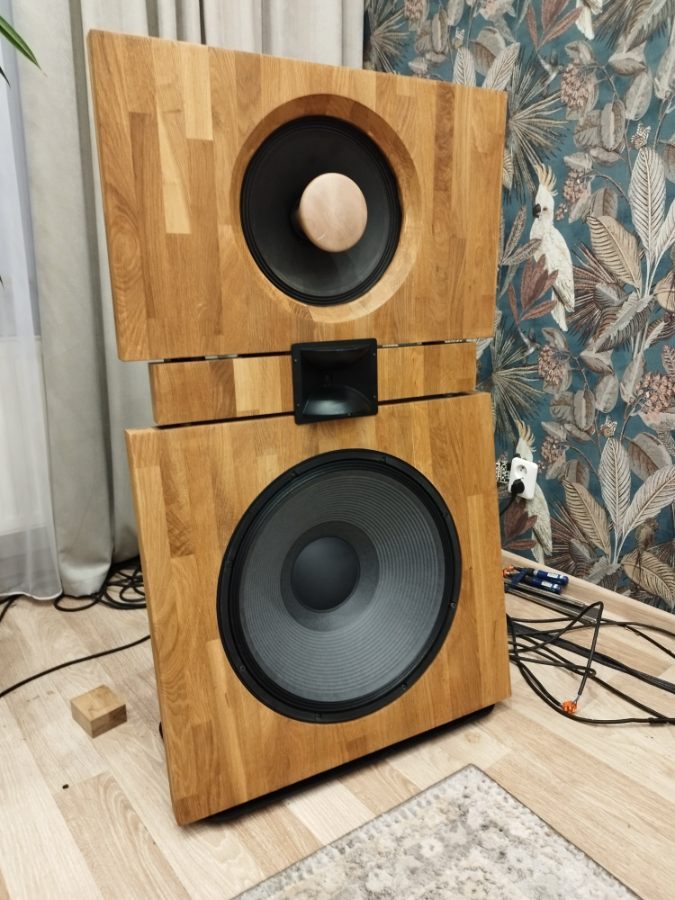

Wszyscy się chwalą, to i ja się pochwalę ...
Nowa iteracja OB
Jakie to drewno i jaka grubość?
Nowa iteracja OBIMG_20240627_210323_copy_3000x4000.thumb.jpg.6f6a862f268a500dee8d757b431bff22.jpg
Fenomenalnie jeśli chodzi o estetykę , naprawdę jak dla mnie świetnie to wygląda!
Bardzo udany i przemyślany pod kątem akustycznym projekt , te kolumny już na pierwszy rzut oka muszą dobrze grać .
obie konstrukcje fantastyczne, gratulacje chłopaki
Super! Piękna robota, pełna profeska ! 👍
Nowy gwizdek?
OB1 ? Czyli, jak będzie niegrzeczna, to zbudujesz OB2?
PS.
Fajna wiertarka i kwiatki, no i wilgotność odpowiednia! 😜
Tą plexę z tyłu jak do OB zamocowałeś?
Dwa male wkrety. Oczywiscie z fazka tak ze leb sie licuje.
Myslalem o kleju ale wolalem wariant gdzie moge jednak latwo zdemontowac.
Ale przede wszystkim dzieki wkretom moglem pomierzyc rozne warianty tego rozwiazania (rozmiar i umiejscowienie). Dlatego rezultat jest m.in. asymetryczny.

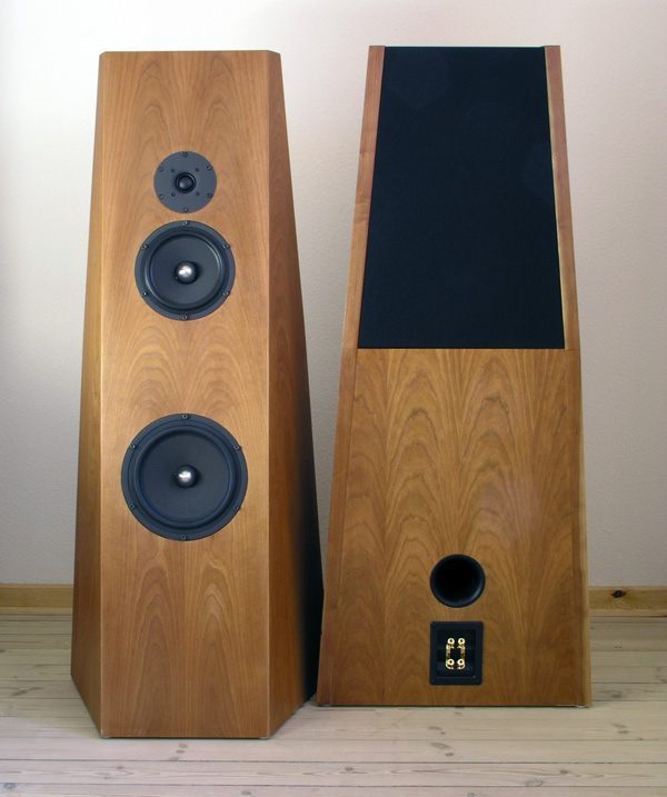

Witam, w swoich "konstrukcjach OB" używałem, a nawet używam STX W30 300 8 MC i W 30 400 8 MC. Ale te pierwsze grają fajniej i łatwiej je napędzić małym SE. Taka moja uwaga.
O!... i o taki ksztalt mi chodzilo moich ostatnich OB, ale bylo juz za pozno - jak zapewne pamietacie - mam taki (w zeszlym roku gdzies juz tutaj byly zdjecia, ale dla przypomnienia powtorze)

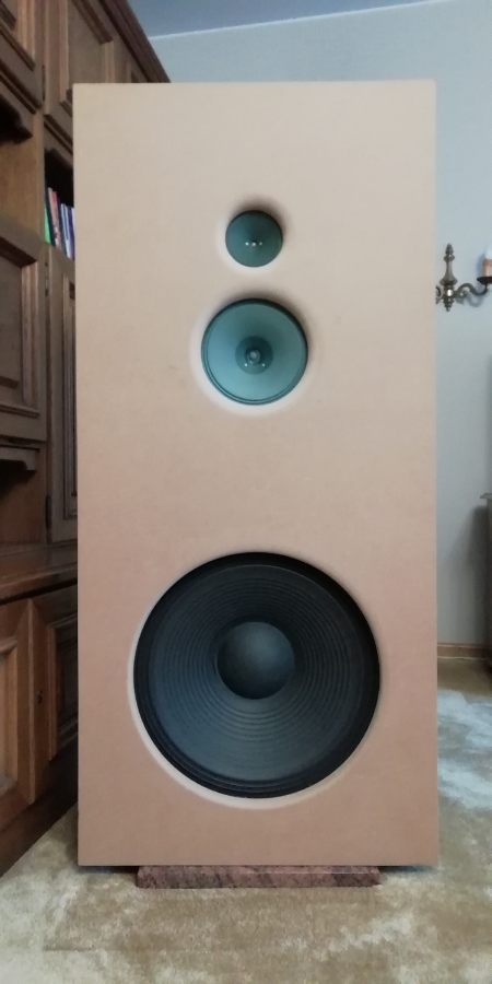

Niemal jak moje poprzednie...
