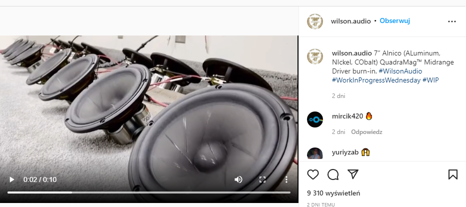

Widać tak Wilson zamawia średniotonowe Revelatory z napędem od Elipticorów.
Wiem ze Wilson od dawna zamawia customy, ale wydaje mi sie ze widzialem cos o napedzie Alnico na nowej srednicy.

22 minutes ago, rafa said:
Nie widzialem tego zdjecia - rzeczywiscie wyglada to podobnie, ale Scan speak ma Neo w opisie Elli i 6 magnesow w ukladzie. Nie wiem jaki tam jest koncept bo nie widzialem przekrojow, ale wyglada to troche jak Focalowy power flower. Ogolnie to kola na nowo nie wymyslili - ale marketingowo jest ok ;).
