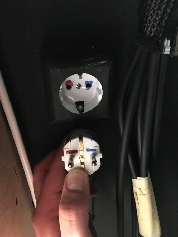

3 hours ago, STELVIO said:
W Polsce fazę podłącza się zawsze z lewej strony.
Mozesz przytoczyć jakąś normę, która to reguluje? To, ze zwyczajowo przyjęło się, ze fazę podłącza się z lewej strony nie oznacza, ze wszędzie tak jest. Czasem podwójne gniazdo zamontowane jest poziomo i co wtedy?
Kolumny frontowe: Heco Celan XT701, Wzmacniacz: Yamaha AX900 - pracuje jako końcówka mocy, Amplituner: Marantz SR7010, Transport: Squeezebox Classic, Media player: Zidoo Z1000 Pro, FireTV 4K Max 2Gen, Subwoofer: 2x Velodyne EQ-MAX12, Projektor: JVC DLA-X90R, Kolumny efektowe w konfiguracji 7.2.4: satelity 2×Quadral TSA300 (centralny) 4×Quadral TSA500 (surround) 4×Quadral TSA300 (atmos).
No właśnie przepisów nie ma. Ale chociaż fachowcy się tego trzymają. A przynajmniej powinni. Wtedy będzie łatwiej. I dziwię się, że wymogów/przepisów w tym temacie nie ma.
Podobna sytuacja w hydraulice. Ciepła po lewej (zawsze). Ale tu już są przepisy budowlane.
Trzeba wziąc jeszcze pod uwagę fakt, ze czasem za elektrykę biorą się ludzie, ktorzy nie mają podstawowej wiedzy w tym zakresie. No przecież wymiana gniazdka w scianie to prosta sprawa 😉 widywałem sytuacje gdzie włącznik oswietlenia był zamontowany na przewodzie zerowym zamiast fazowym. Wynajmując mieszkanie tez nie mamy pewności co jest w scianach i na ile fachowo zrobiona jest instalacja elektryczna.
To tyle, zeby nie robić offtopa
Oczywiscie po lewej patrząc na zamontowane gniazdo. @STELVIO przytoczył porównanie do kranu gdzie ciepła woda jest po lewej i warto to sobie zapamiętać. Oczywiście zawsze trzeba brać poprawkę na to, ze ktoś mógł podłączyć inaczej. Niebieska zyła kabla to neutralny (N - Neutral), a brązowy/czarny to faza (L - Line). Przewody fazowe mogą być w zasadzie oznaczone dowolnym kolorem za wyjątkiem niebieskiego i żółtozielonego.
1 hour ago, RAF77 said:
L- live, nie line.
W literaturze spotyka się obie formy. Phase line, hot, live itp.  L jako line nie jest błędem ☺

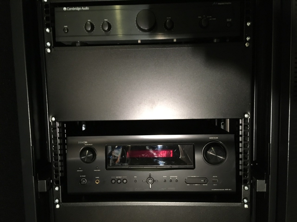

Temat prądu się tak rozwinął że aż musiałem odsunąć szafkę Rack by sprawdzić jak mam🤔 okazuje się że dobrze😜

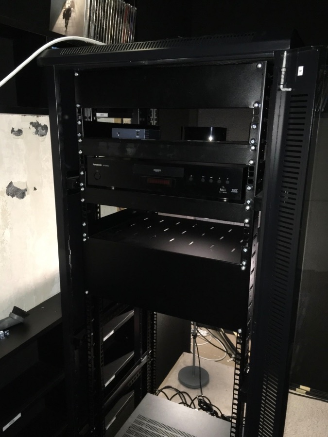

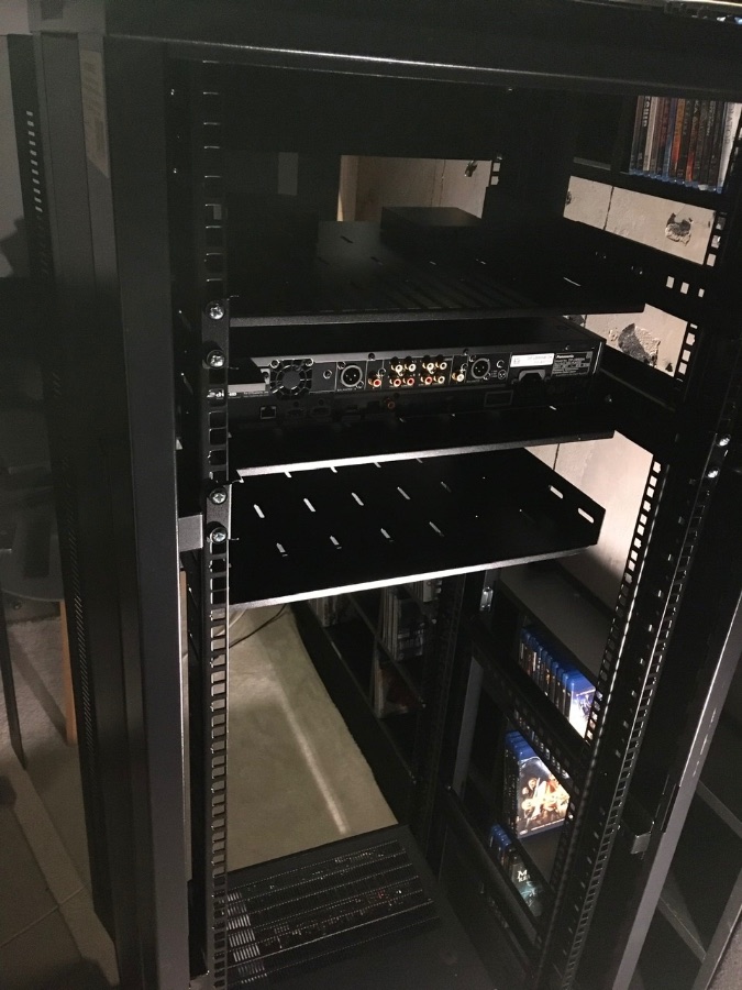

Po montażu głośników tylnej strefy surround ( surround Lewy/Prawy, surround back Lewy/Prawy oraz Auro3D tylne górne HLS/HRS ) przyszedł czas na montaż półek do szafki Rack☺️
Dla ścisłości!
Miałem konto zablokowane prawie dwa miesiące wiec to co będę wrzucał i opisywał w najbliższym czasie to już jest dawno zainstalowane lub zamontowane!!! Chce zachować ciągłość, a że robiłem fotki podczas montażu to teraz je wrzucam dodajac opis…

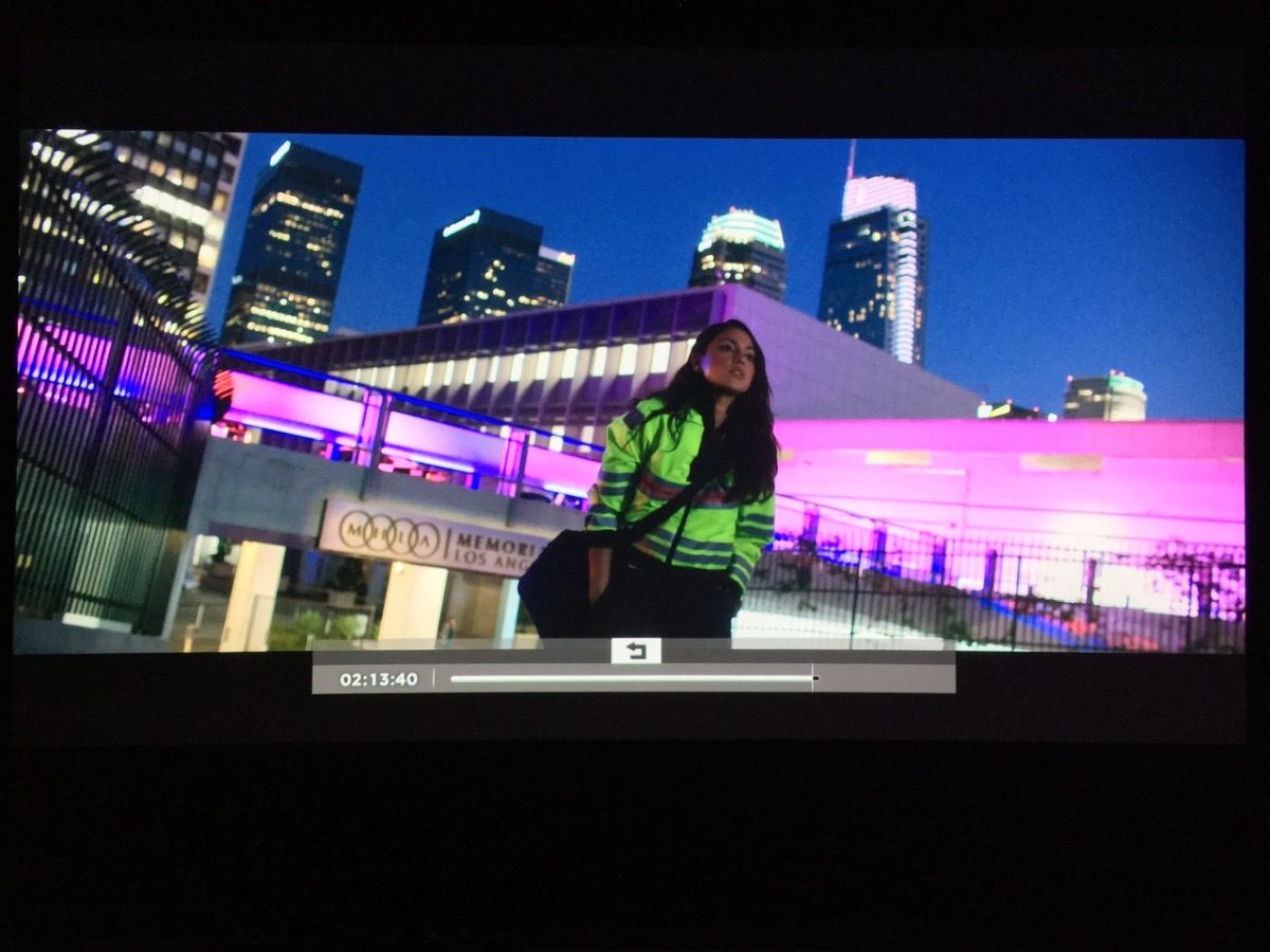

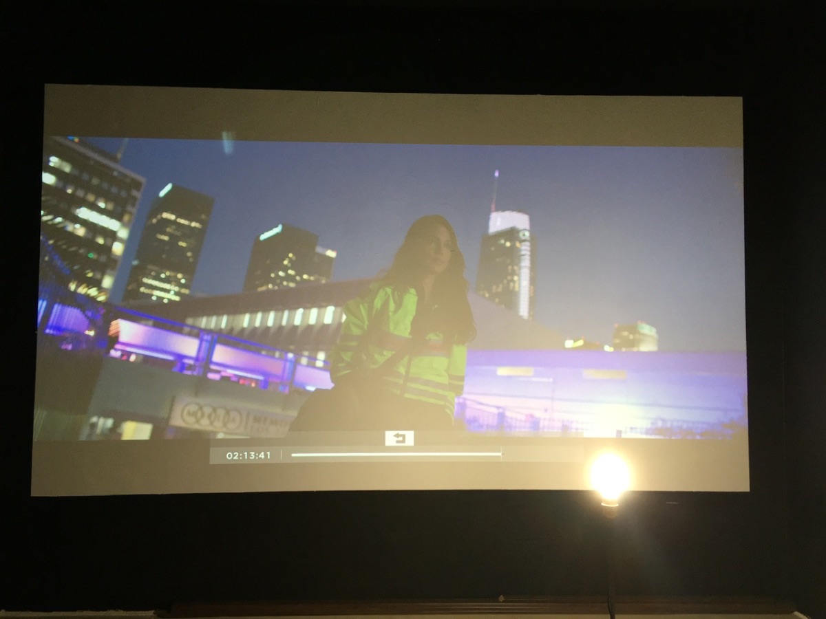

Nie mając ekranu w czerwcu wpadłem na pomysł by pomalować ścianę… nie chwaliłem się tym no bo tak naprawdę czym😅
Wziąłem biała farbę ( Polarweiss https://www.obi.de/weisse-wandfarben/schoener-wohnen-innen-und-wandfarbe-polarweiss-matt-1-l/p/1814094 ) i namalowałem ekran o formacie 16:9 178x298 cm, wokół niego pomalowałem resztę ściany na czarny mat. Nie przykładałem się do tego wcale ( nie szpachlowałem nierówności, nie kładłem też i gładzi. Wziąłem tylko gips do szpachlowania by zaszpachlować dziury po kołkach ) Efekt??? No miodzio powiem wam☺️ Sam nie myślałem że będzie aż taki efekt obrazu ze zwykłej głupiej ściany… CD56237E-A2FD-4AE0-B730-D2244A4CB404.thumb.jpeg.cca1bef0aee673921cd023d0b93bac23.jpeg

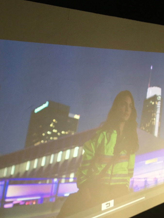

A tak wyglada przy świetle…
no i nierówności o których wspomniałem wyżej…
Film wyświetlany z Apple w formacie SDR bo na tyle tylko można było przepuścić obraz przez Denon-a 1911
Owa ściana i ekran na niej służył mi przez 3m-ce dzień w dzień… czy teraz jest większa różnica posiadając ekran ramowy? Dowiecie się gdy dojdę już do tego etapu😉

Miałem nie pisać o tym ale może ktoś sobie wygładzi gładzią ścianę i pomaluje tak jak ja i będzie zadowolony, bo szczerze przez ten czas co używałem ową ścianę za ekran byłem zadowolony, teraz jestem jeszcze bardziej bo dźwięk się wydobywa za ekranu a nie z radia kuchennego😅

Jest znaczna różnica bo obecnie mam Gain 1.0 a ta farba nie mam pojęcia ile miała, jest lepsza głębia kolorów, czerń też jest lepsza. Ale gdyby nie SBA i głośniki za ekranem wykonałbym to jeszcze raz ale zgodnie ze sztuką, czyli ( wygładziłbym cała ścianę, oszlifował, dał podkład, kupił specjalna farbę o odpowiednich parametrach, dorobił ramę z drewna obszytą materiałem i cieszył się z projekcji… )

Czyli wnioskuje, ze walory obrazu az tak bardzo nie podskoczyły względem białej sciany. Tak myslę, ze biała ściana to ma właśnie gain 1.0 jakiego koloru jest Twoj obecny ekran? Biel, czy szary? Przy duzych przekątnych dokucza  problem ustawienia głośnika centralnego.

Ujmę to tak przyrost jest widoczny ale nie diametralnie…  powiedzmy o plus 10% widać więcej i lepszej jakości szczegóły, tak jak pisałem wyżej głębia kolorów jest większa to samo tyczy się czerni
Gdybyś pomalował lekko szarą z pewnością kolory i ogólnie konktrast nabrałyby głębi kosztem niewielkiego spadku jasności. Ja testowałem kolor biały i szary i ostatecznie zdecydowałem się na lekko szary mimo ze projektor nie był bardzo jasny. Szary ekran daje wrazenie lepszej czerni, bo odbite swiatło na szarym ekranie jest mniej widoczne niz na idealnie białej scianie. Jasny projektor na ciemniejszej scianie w porównaniu do ciemniejszego na białej da lepszy obraz, bo w tym drugim przypadku nawet zapalenie zapałki powoduje wypranie kolorów i utratę czerni.

Czyli obiektywnie mówiąc jak ktoś nie ma kasy na ekran to jednak sciana nie jest złym rozwiązaniem. Zwłaszcza wtedy kiedy nie ma się porównania do dobrego ekranu. Dobry ekran o  przekątnej powiedzmy >120" to juz duzy wydatek. Mozna to zainwestowac np w poprawę akustyki pomieszczenia lub dołozyc do lepszego projektora ☺

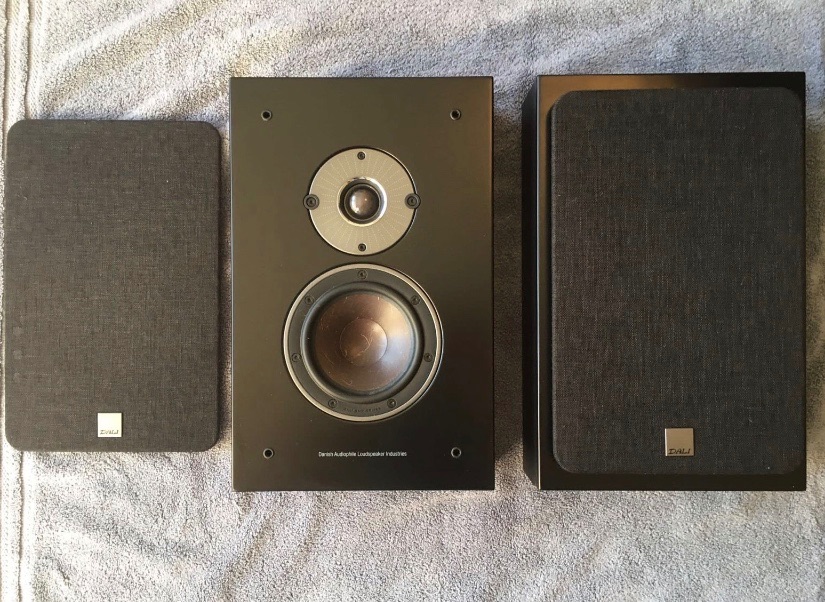

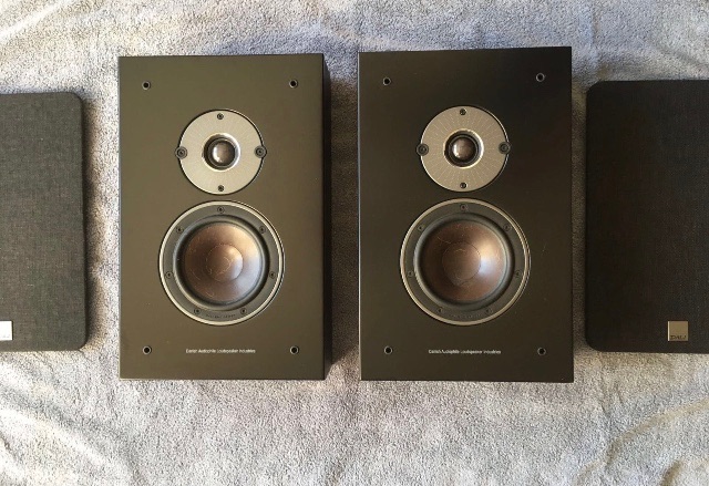

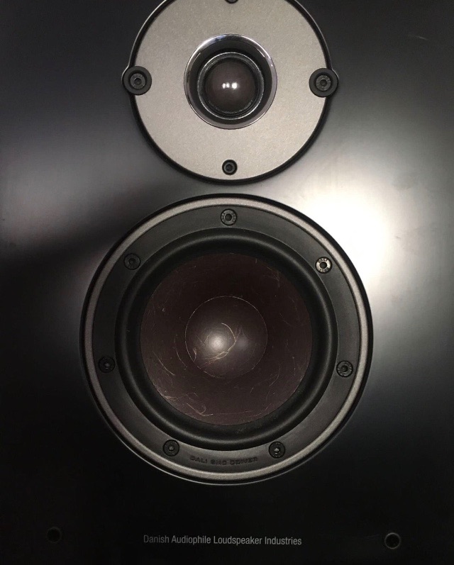

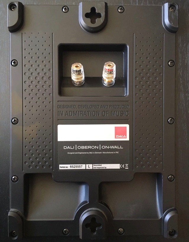

Mam do odsprzedania jedną pare Dali Oberon On-Wall bez oryginalnego opakowania( za dużo tych kartonów i nie miałem gdzie pomieścić😞😭) stan jak na zdjęciach, dwu-miesięczne…

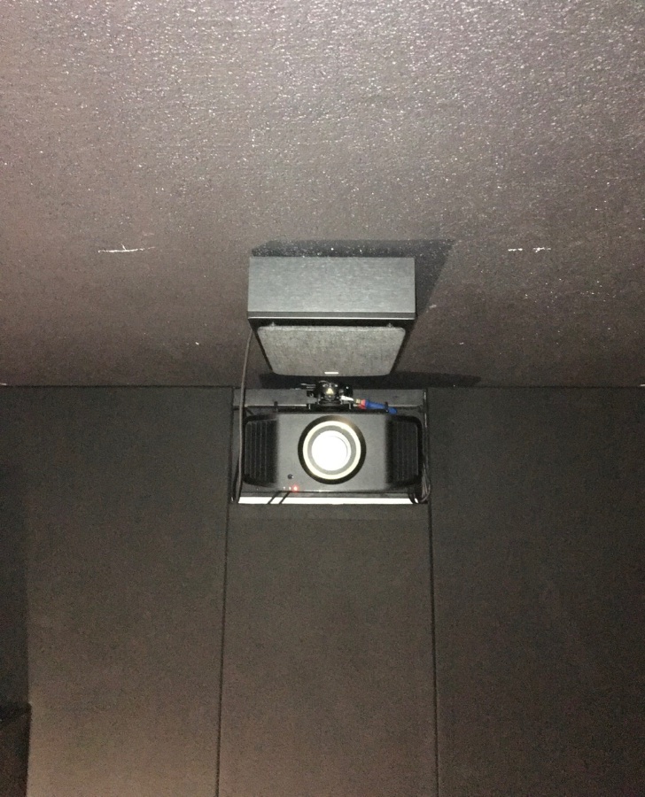

A wiec po montażu dolnej strefy oraz tylnich górnych od Auro przyszedł czas na montaż Voice Of God czyli Głos Boga
Jak widać na załączonym zdjęciu musiałem wykonać samemu szkic dzięki któremu mogłem przystąpić do wywiercenia otworów pod kołki… nie wiem czy coś takiego powinno być oryginalnie od producenta? Ja nie miałem w żadnym kartonie a było ich sześć😞8A845AC3-A420-4BCE-B029-3D791B525DAA.thumb.jpeg.b84fe0e5eb944d07b937ce1511c57cd3.jpeg
dzięki niemu było zdecydowanie łatwiej wykonać otwory pod śruby…

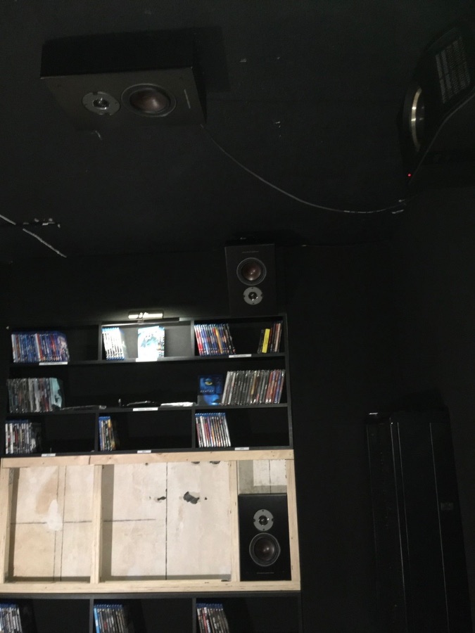

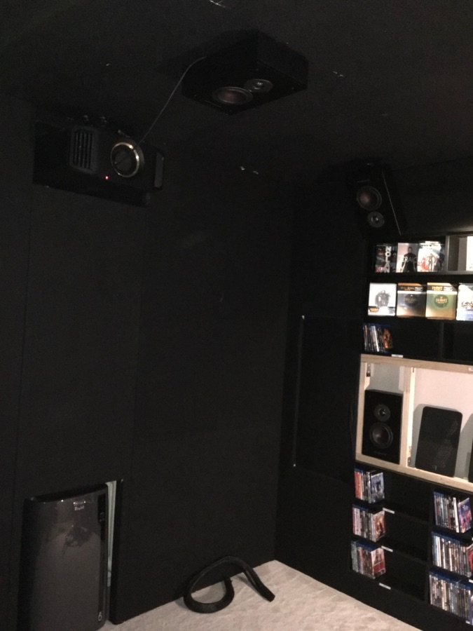

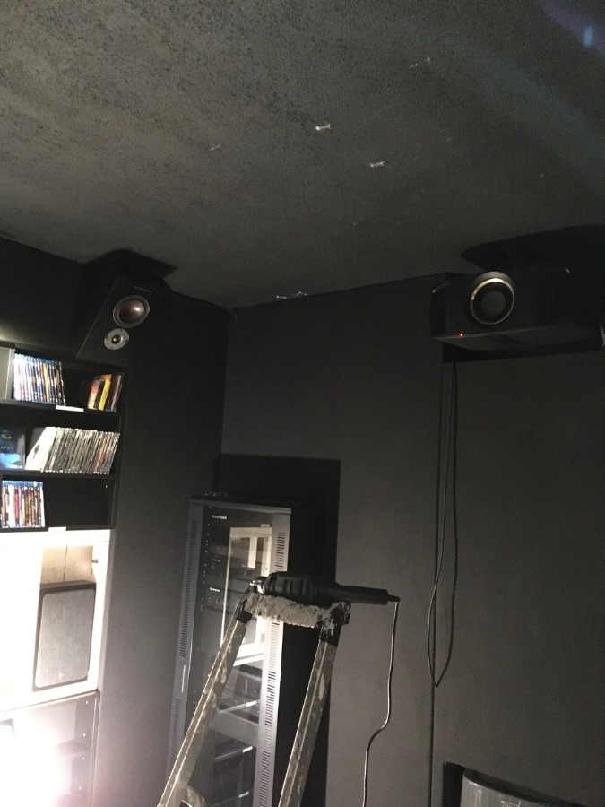

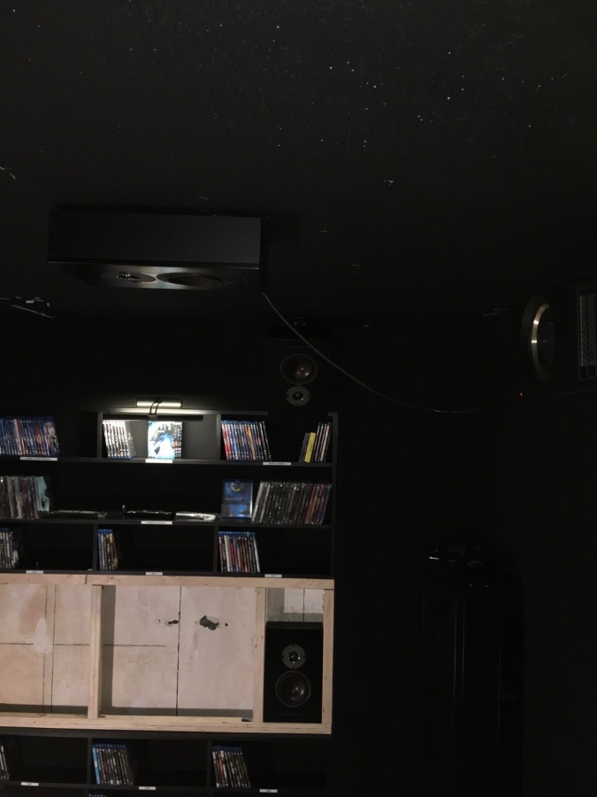

A tak wyglada po zamontowaniu Głosu Boga
te zdjęcie zrobione na wysokości dolnego bocznego kanału, pokazujące ile jest wysunięty do przodu
natomiast to zdjęcie pokazuje ile mniej więcej jest do przodu wysunięty ( wysokotonowy jest równo z pionową przegroda oddzielająca regały…
no i żeby nie było że biorę  głośniki z prawej strony i montuje na lewej to zamieszczam jeszcze fotkę prawej strony…

A nie boisz się ,że za jakiś czas poluzuje sie od drgań się ....i pier.... cię w głowę?

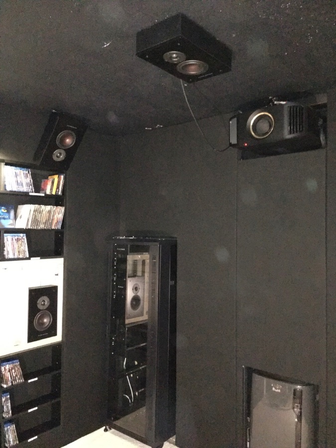

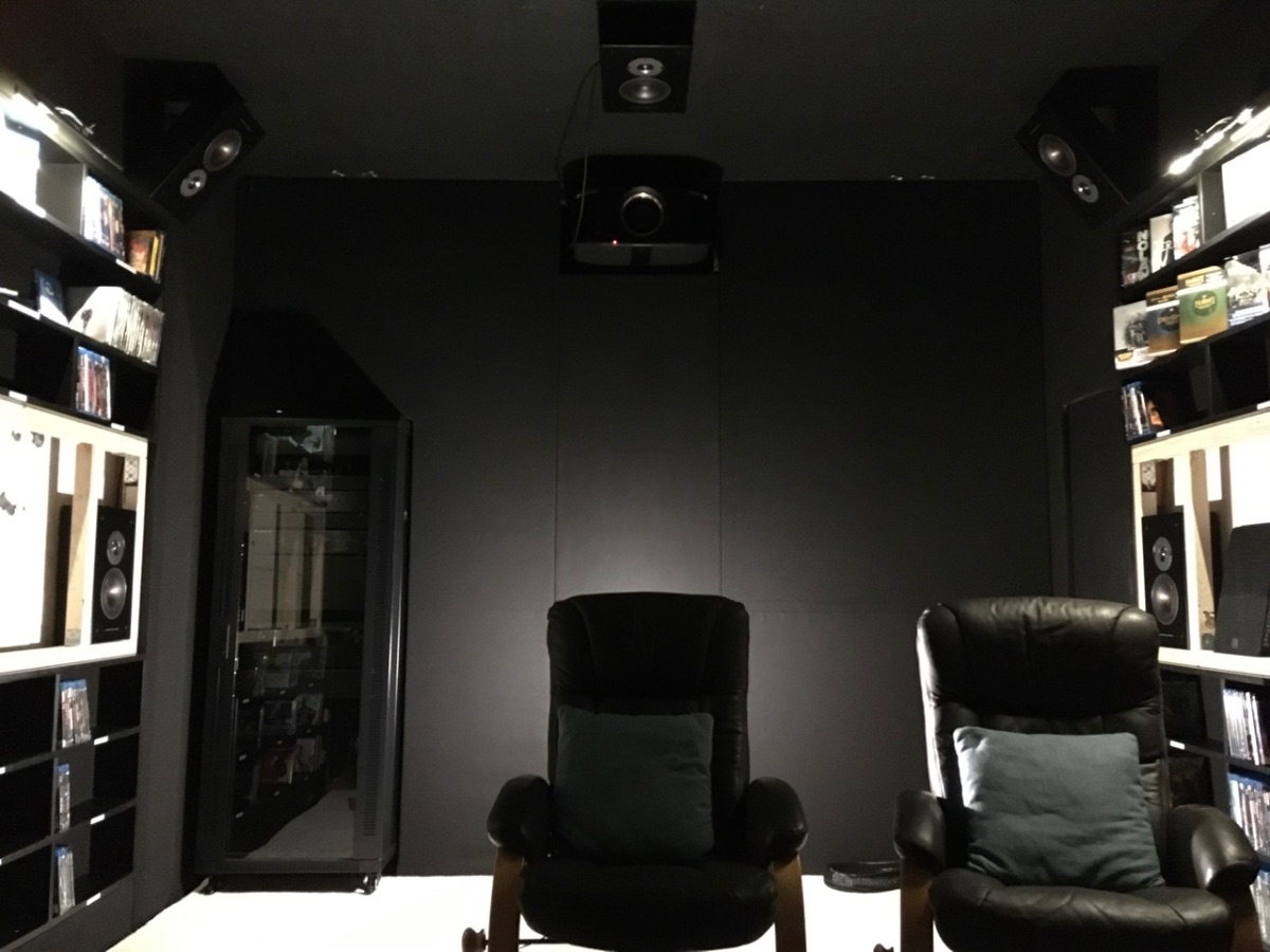

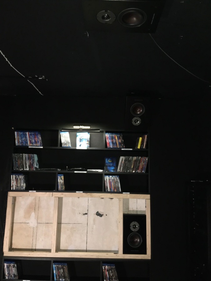

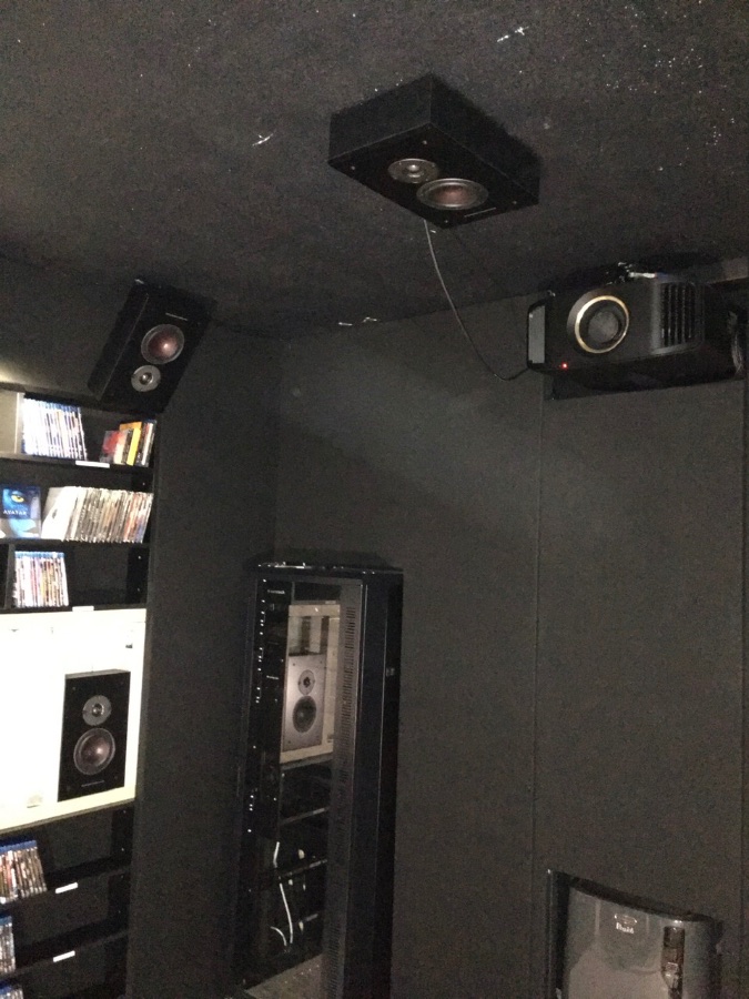

No i tak wyglada tylna bateria głośników połowy salki kinowej oczywiście dużo brakuje do skończenia…
Na zdjęciu nie widać Surround Back które są za materiałem!!!
Dwa fotele bo trzeciego w tamtym czasie szukałem, no i jeszcze bez wzmacniacza AV, następne zdjęcia będą podczas montażu paneli akustycznych które zamieszczę wkrótce😉😜
Jest na śruby i jeszcze ekstra na klej T-Rex Gold
https://www.soudal.pl/klej-t-rex-gold
wiec nawet nie drgnie… a jak będę go demontował to tylko z tynkiem odejdzie…
