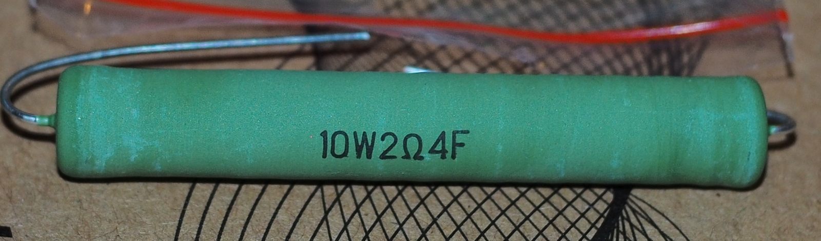

W dniu 9.05.2022 o 15:33, arturp napisał:
Czyli trzeba wymienić kondensatory i przy okazji pobawić się tym rezystorem ceramicznym zwiększając jego wartość
Zamierzam wymienić ten rezystor ceramiczny 2R3 na to co widać na zdjęciach 2R4. Rozumiem, że bez obaw o awarię  mogę zrobić tą podmiankę?
Tak.
