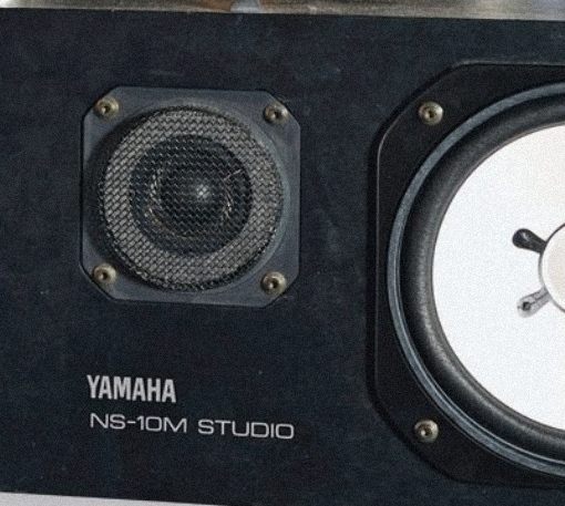

Przysłanianie kopułki to nic nowego. Standardowo w NS10M musiało to wręcz być robione, ponieważ były za jasne. To są one - normalna kopułka
W odpowiedzi firma Yamaha w modelu studio zastosowała filcowy pierścień wokół kopułki, co zlikwidowało problem. Możne warto spróbować?

Znana z prehistorii metoda ujarzmiania zbyt agresywnego głośnika górnego. Skuteczna. Tylko czasem nie pasująca do klasy wyrobu pod względem wyglądu.
P.S. Tak się zastanawiam, czy dobrze widzę ze zdjęcia że w tych NS-10M głośnik niski jest zamontowany bez podfrezowania ścianki przedniej skrzynki? U Yamahy nie wiedzą że to może degenerować brzmienie tworząc dyfrakcje krawędziowe? 😉
Moje monitory studyjne. Przysłonięte średniotonowce. W obu filc jest przesunięty od osi więc by filc działał kolumny muszą być ustawione na płasko leżąc bokiem a nie stojąc, dokładnie jak zaleca producent.
