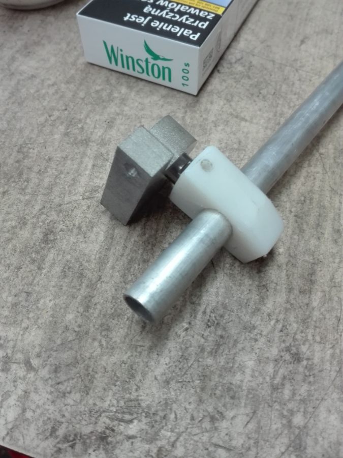

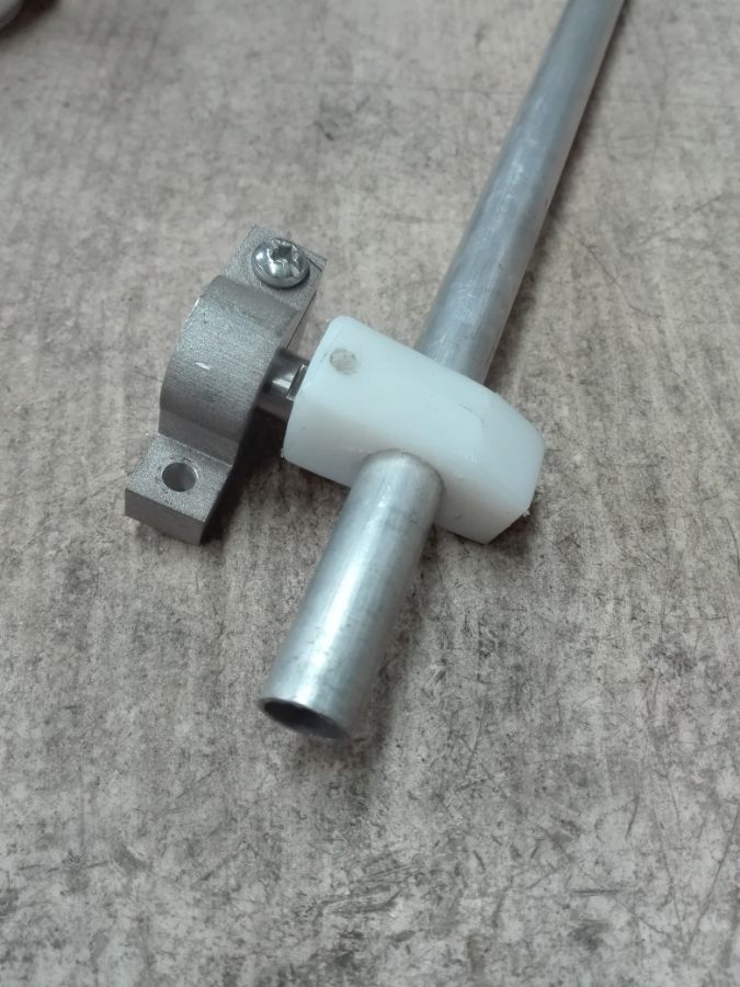

Poza testami ssania 🙂 Dziś wykonałem montaż który umożliwia szybką regulacje położenia ssawki względem freza a jest to bardzo ważne aby taka regulacja była szybka i stabilna .
Rozwiązałem też problem : jak wykonać samą ssawke  ,bardzo prosto i skutecznie .Pewne rozwiązania okazują sie znacznie prostrze niż sie tego oczekiwało .
W sumie to jest wszystko co potrzebowałem do uruchomienia frezareczki ,inne podzespoły mogą poczekać .
Pozostaje zrobić jakiś filmik jak to działa .
Zaloguj się, aby zobaczyć treść (możliwe logowanie za pomocą ) Edytowane przez atmeg
Ten mechanizm zapewnia szybkie dopasowanie odciągu pyłów do wymienionego freza .Posiada wygodną regulacje w 3 płaszczyznach .Oraz stabilność zamocowania .
Proste i szybko zrobione ,zapewnia tez  bezproblemowy  dostep kluczami do wymiany freza .
i można wykonać tysiąc regulacji bez obawy iż coś sie zepsuje .

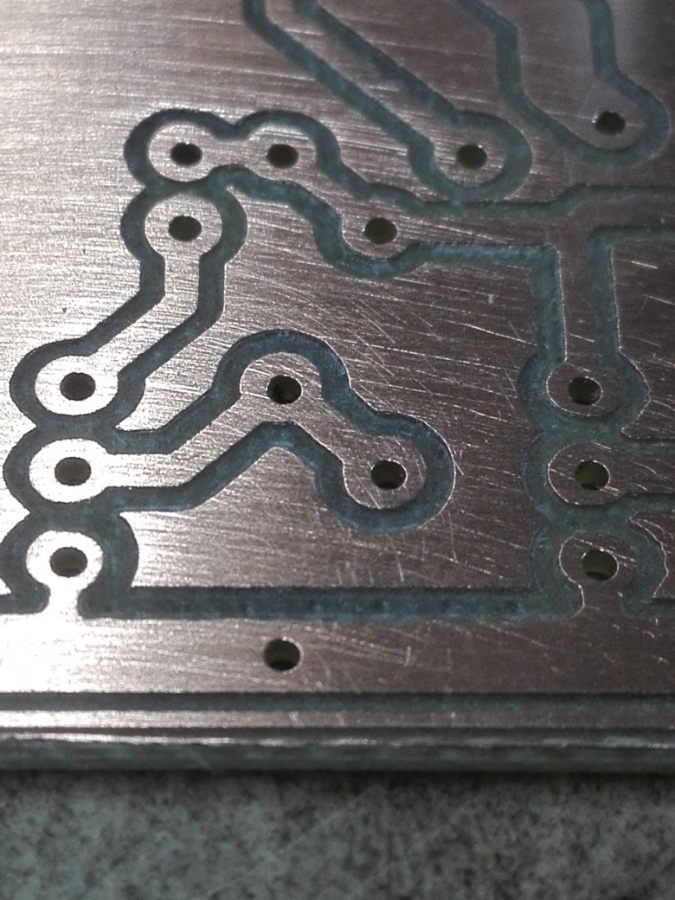

dziś zrobiłem troszke materiałów z pracy frezarki .Na początek fota PCB z pogramu do tworzenia PCB .
Jest to zasilacz  impulsowy ,inaczej przetwornica indukcyjna zasilana z głównego trafa okolo50V i dajaca na wyjsciu napięcie regulowane o prądzie około 2-3A do zasilania  silnika "odkurzacza"
widok PCB w progtamie Copper Cam .
Widok tego samego miejsca ale juz na realnym ,wyfrezowanym pcb.
wiercenie otworow.
Frezowanie ,sorki ze takie sekundowe urywki ale nie mam programu do kompresji filmu a  mozna tu zamiescic tylko do 2 mb .Postarałem sie o zblizenie aby bylo widac wyraznie obrobke .
szybkość obróbki ta tych urywkach jest realna  ,czyli taka jak była w rzeczywistości.
Odsysanie pyłu dziala  , jak widać na filmikach ,niczym nie czysciłem podczas frezowania .
