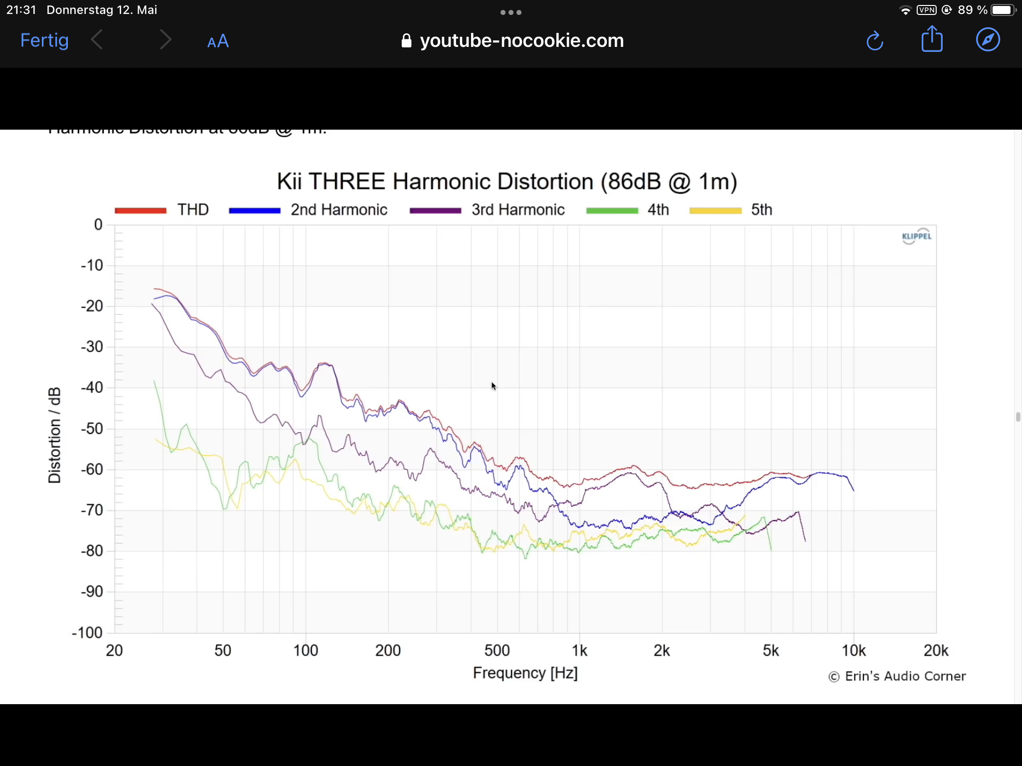

Ja mysle ze to miedzy innymi kwestja  SPL, znieksztalcen itd
Total harmonic distortion
measured at 100 dB / r = 1 m (3′3″)
from 100 Hz ... 10 kHz
≤ - 45 dB
Oczywiscie to dane dla zakresu  "from 100Hz...", ale przyjmuje ze sa w pewnym stopniu podobne do nizszych zakresow
Sprobuj znalezc porownywalne dana dla  bouchard, dynaudio
Przypadkowo znalazlem cos dla Kii Three
U gory duze zestawy 100dB
Tutaj male zestawy 86dB
Czyli porownywalne ale przy duzych roznicach SPL

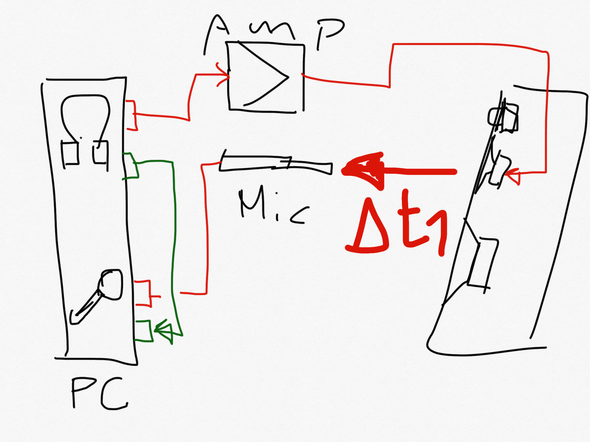

Aby zmienic poziom i kierunek dyskusji o „szybkosci“ przetwornikow, opoznieniach, spojnosci i poprawnym zgraniu tych przetwornikow z audiofilskiej poetyki opartej na zamulaniu, swobodnej dynamice i niespojnym wygaszaniu barwy na troche bardziej rzeczowy, wymierny poziom, wspomne ciekawa metode do rozpatrywania i analizowania takich efektow.
Jedna z najbardziej uznanych (przez fachowcow) metod pomiarow wspomagajacych analizy zachowania zestawow glosnikowych w domenie czasowej to tzw. Loopback Measurement.
Poniewaz dawno dawno temu, w zaczatku dziejow zabawy w DSP stosowalem ta metode (mysle ze tutaj nasz ekspert od tej metody -> MeloV8 bylby ze mnie dumny i szkoda ze sie jeszcze nie zameldowal ), postaram sie w przyblizeniu pokazac o co chodzi.
Tutaj zalacznik pokazujacy jak to dziala.

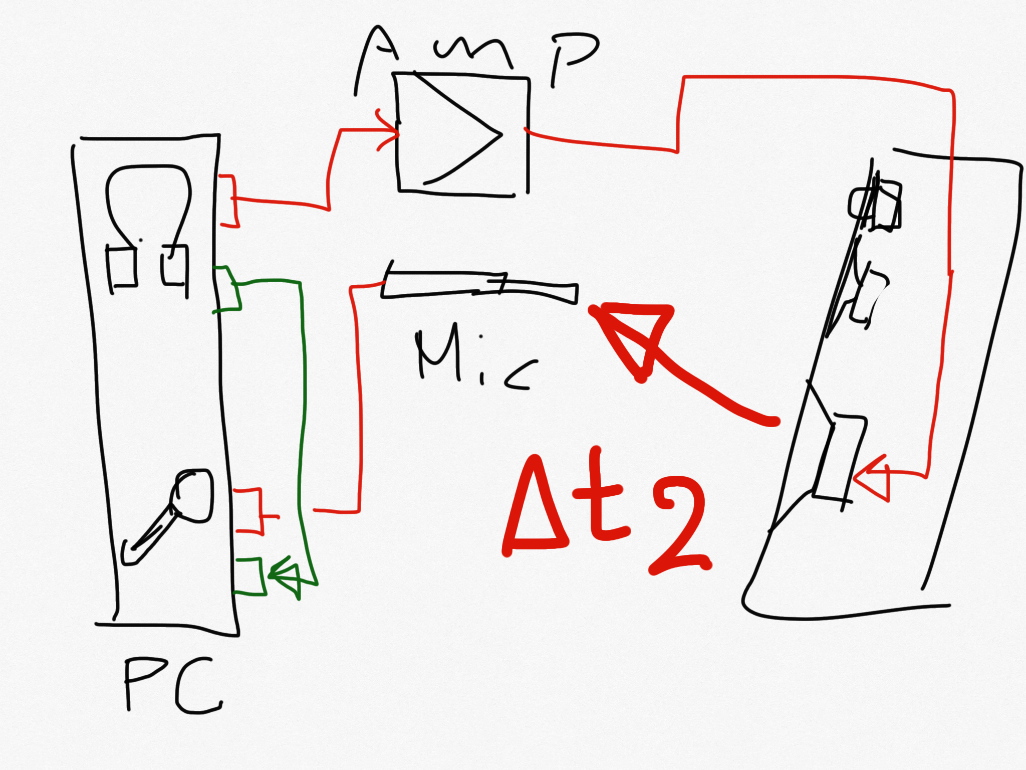

W zasadzie calosc jest stosunkowo prosta. All you need:
- PC z wyjsciem na sluchawki (Stereo) i wejsciem na mikrofon (Stereo)
- Mikrofon
- wzmacniacz
Jeden kanal wyjsciowy sluchawek (zielony) jest bezposrednio polaczony z kanalem wejsciowym mikrofonu
Drugi kanal wyjsciowy sluchawek (czerwony) jest polaczony z wzmacniaczem a potem z glosnikiem
Jesli puscimy identyczny sygnal pomiarowy na obydwa kanaly wyjsciowe sluchawek i porownamy sygnal wejsciowy bezposredni i z mikrofonu, to mozemy wyznaczyc laczne OPOZNIENIE / DELAY spowodowane przez tor Audio -> delta t
Skad sie bierze to „laczne“ opoznienie?
Jesli rozpatrywac kompletny zestaw glosnikowy, to jest ono wynikiem (moim zdaniem) 3 roznych „aspektow“:
1. geometryczny odstep przetwornika od mikrofonu
2. manipulacje czasowe spowodowane uzyciem analogowych zwrotnic (zalezne od rzedu i typu zwrotnic)
3. parametrow „elektro-mechanicznych“ specyficznych dla kazdego przetwornika
Zacznijmy od schematu obrazujacego caly setup oparty o jedno zrodlo dzwieku, czyli o jeden przetwornik

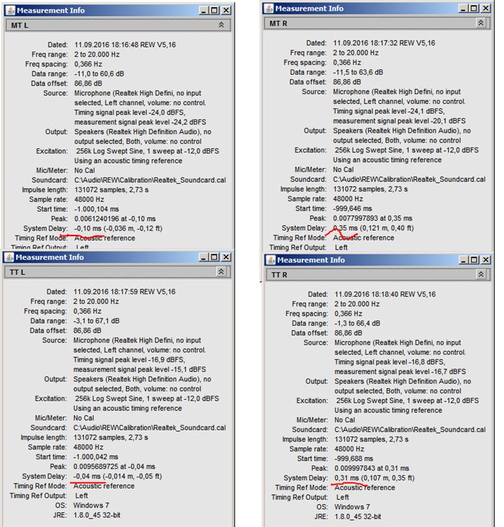

Aby pozostac w kontekscie porownania „szybkich“ i „wolnych“ przetwornikow, przejde do kompletnego zestawu glosnikowego z „wielkim“ niskotonowcwm i „malym“ sredniotonowcem. Aby wykluczyc wplyw roznych odleglosci (patrz 1.) i zwrotnicy (patrz 2.), zakladam ze zestaw jest „geometrycznie“ skompensowany, a zwrotnice zbypasowane.
Robimy pomiar sredniotonowca i mierzymy delta t1
Robimy pomiar niskotonowca i mierzymy delta t2
Hipoteza:
jesli t1 = t2 to obydwa przetworniki sa tak samo „szybkie“
jesli np. t2 jest wieksze niz t1, to niskotonowiec jest „wolniejszy“
Tyle na temt teorii.
A teraz praktyka.

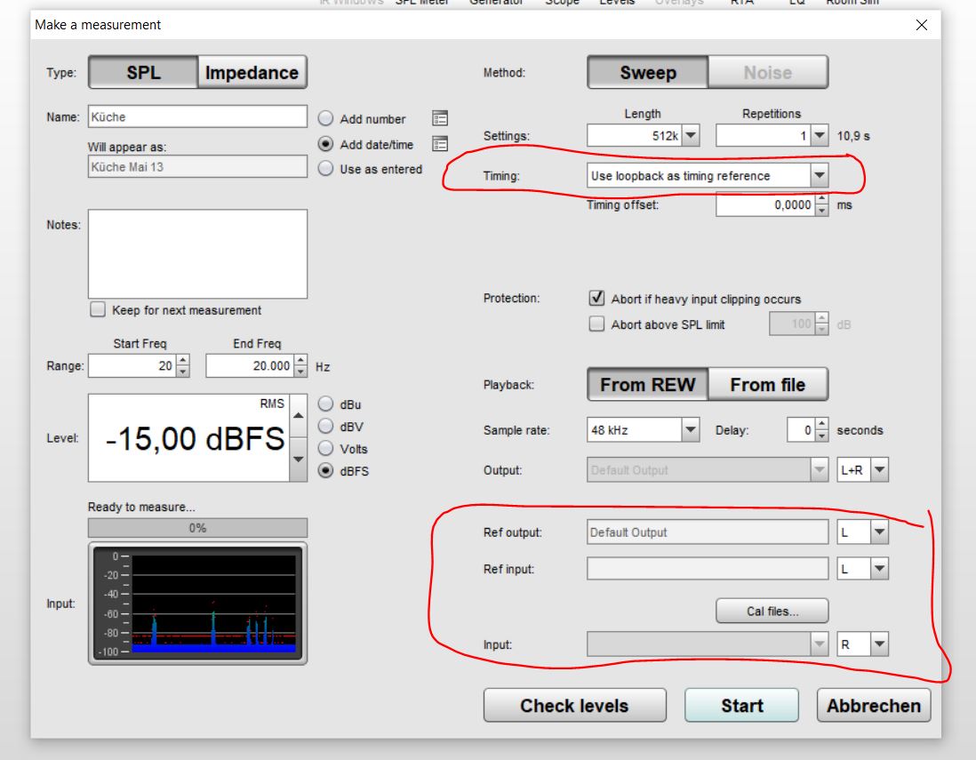

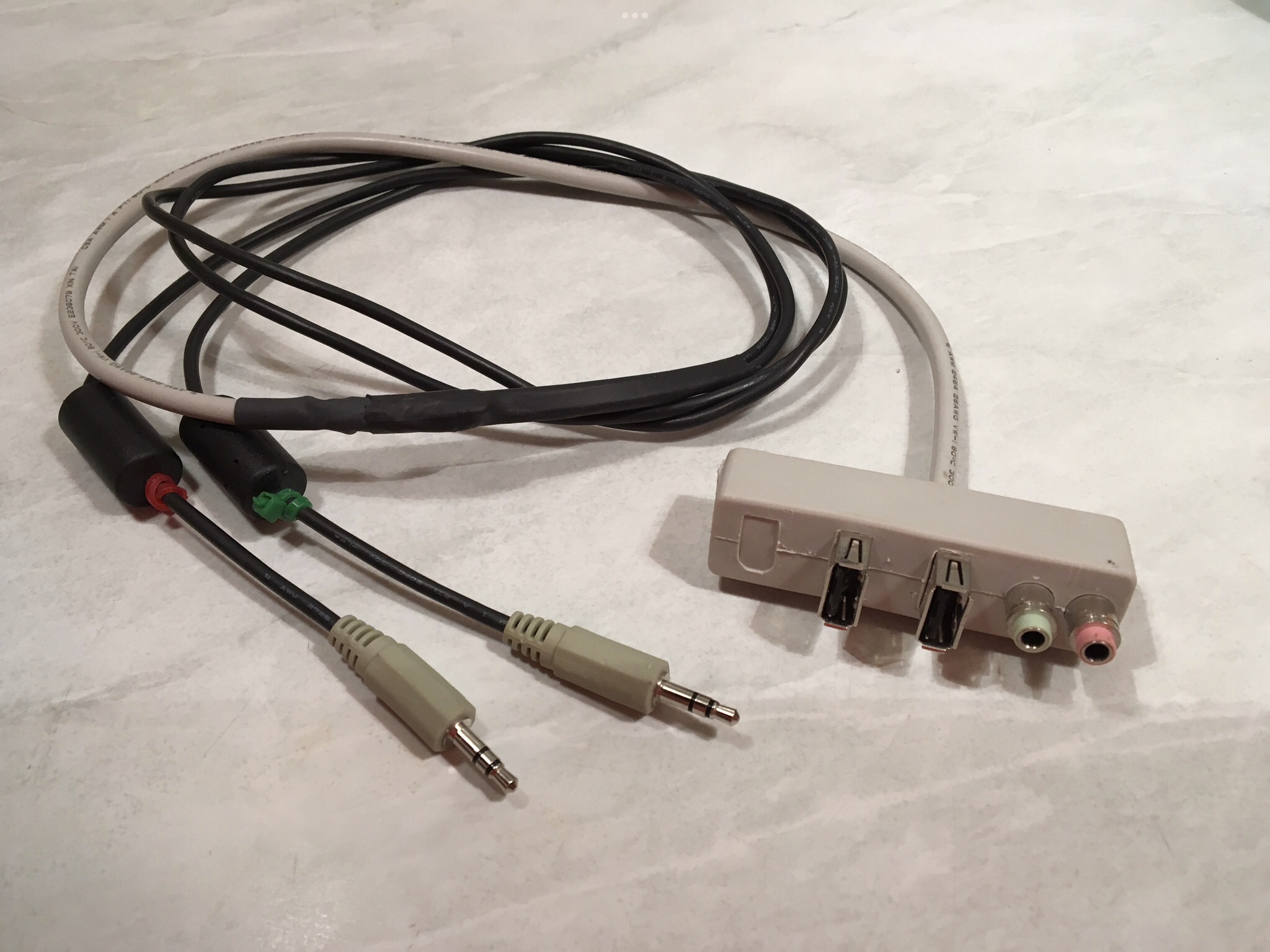

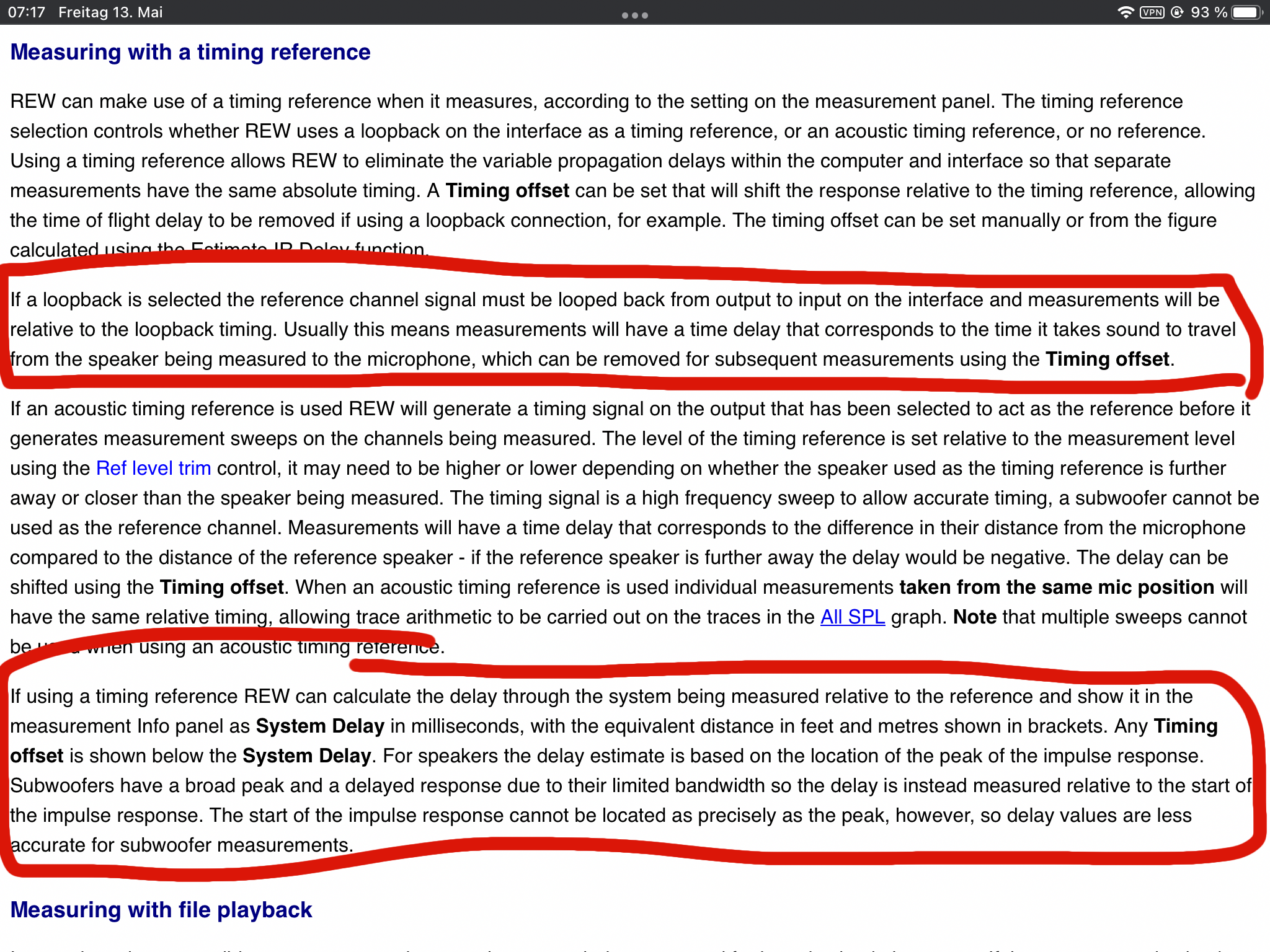

Do takich pomiarow wystarczy uzycie programu REW. Jest tam opcja uzycia tego Loopback
W profesjonalnych zastosowaniach uzywa sie do tego specjalnego ustrojstwa Loopback Adapter, ale jako expert od DIY zmajstrowalem sobie taki uproszczony system. Max proste, kilka kabelkow wybudowanych ze starego PC-ta
A jak wyglada wynik koncowy takich takich pomiarow?
Ponizsze zalaczniki pokazuja rozne delta t dla roznych przetwornikow.
Na tych zalacznikach widac „Acoustic Reference“ zamiast Loopback, bo wtedy jeszcze nie mialem takiego adaptera (to juz wiele lat do tylu i pomiary z samochodu), ale zasada jest ta sama
Long speech short:
Taka metoda mozna precyzyjnie sprawdzic i porownac, czy wszystkie przetworniki sa „tak samo szybkie“
