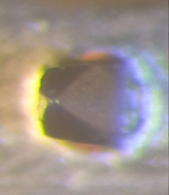

Taka zagadka- co to za szlif?
Sorry, nie mam lepszych fotek.
Eliptikus Porlikus. Popularne zwana EP 😉
