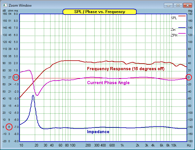

Ktory Waszym zdaniem projekt Troelsa jest ciekawszy i lepiej zagra z lampa?
1 minutę temu, meloV8 napisał:
Żaden. Oba maja kiepski modul impedancji do pracy z lampą.
To mocna lampa push pull
To inaczej zadam pytanie z ktorymi bedzie miala latwiej?
np z takimi
powstalo ich juz chyba z 6 wersji na roznych glosnikach.
19 minut temu, meloV8 napisał:
np z takimi

Widać dążenie tylko do jednego celu jak Nasz Przyjaciel Krasula 🙂 Głośniki są słabo filtrowane NRX na samej małej cewce robi mizerie w paśmie wysokiego.
Szkoda że są pomiary tylko Sumy i to mocno wygładzane - bo na zboczu pięknie było by widać o czym mówię
No coz, jakis kompromis, choc mysle, ze daloby sie to lepiej odfiltrowac, lecz dla utrzymania rownej impedancji, nie obyloby sie  bez kolejnych lcr.
no tak wystarczył by jeden dodatkowy obwód ... W MFC jest dużo słabiej i są mało słyszalne poza tym ze mieszają nieco w zgraniu. Purifi nie znam nie miałem u Mnie żadnych.
