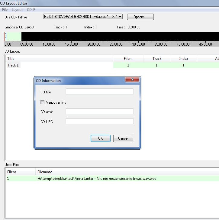

EAC grabuje ale też wypala płyty, z możliwością ustawienia przerw i dopisania kodów isrc. So far so good, bo OIDP chyba cd textu nie łyka, a to obecnie wymóg.
CDText łyka w obydwie strony, tzn. i czyta i zapisuje.
Na dodatek EAC (chyba) jako jedyny posiada opcję ustawienia przesunięcia zapisu. Czyli można w nim ustawić nie tylko przesunięcie odczytu, ale i zapisu.

Nie bardzo. Oczywiście, co przeczyta to zapisze jak nazwa wskazuje, ale chodziło mi o własnoręczne dopisanie cd textu. EAC tego nie umie.
EAC do nagrania płyty musi mieć arkusz dyrektyw (cue), wybierasz opcję "plik --> edytuj arkusz dyrektyw" i wpisujesz tytuły które wyświetlą się jako CD TEXT.
Aha. To do tego nie doszedłem, na szczęście już nie muszę 😉

EDIT - przypomniałem sobie - doszedłem wtedy do tego, ale to chyba za karę się robi w ten sposób, już wolę w reaperze 😉
Generalnie niestety teraz bez ddp ani rusz, a to oznacza komercyjne rozwiązania niestety. Z drugiej strony one zwykle po prostu są lepsze.
Jeszcze oprócz tego, co napisał retha jest jeszcze możliwość wpisania artysty i tytułu płyty. Niestety, nie ma opcji tytułu nagrania.
