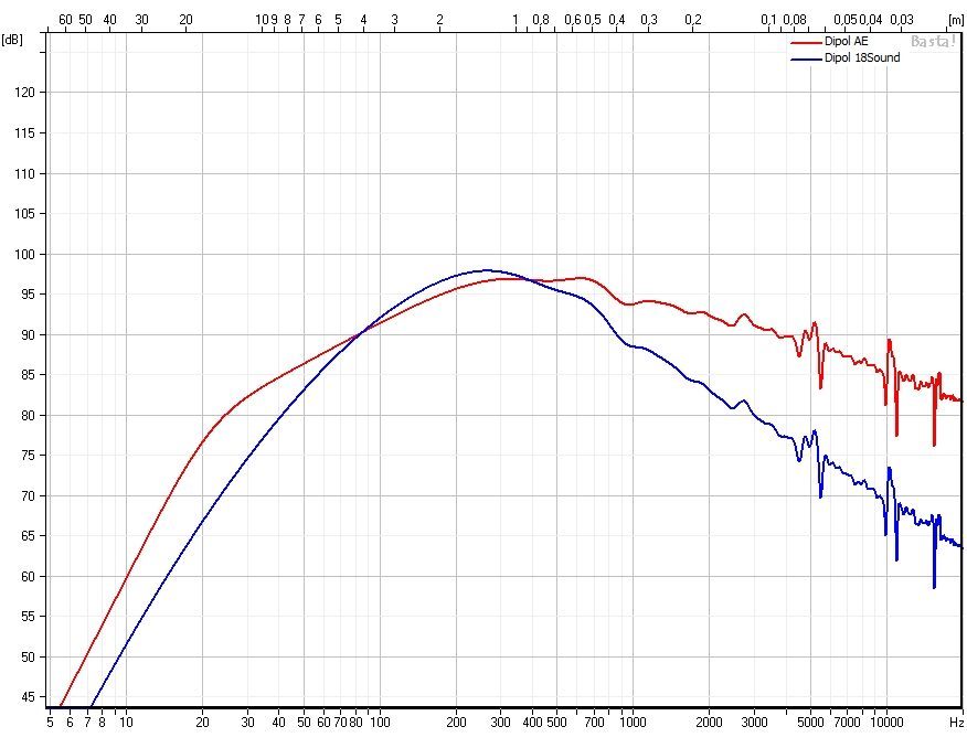

Jak masz tak wielki glosnik, to nawet chinski tluczek gra zjawiskowym basem przy typowym, waskim slupku.
Natomiast jesli chcesz porownac ten glosnik do AE, to porownanie ma sens wylacznie w tej samej aplikacji, czyli w dipolu, a tutaj 18sound wypada juz slabo.
Dla porownania ten sam dipol z AE18 i tym 18Sound. Drugi wykres to pasmo z filtrem 1 rzedu, czyli szeregowa cewka 10mH.

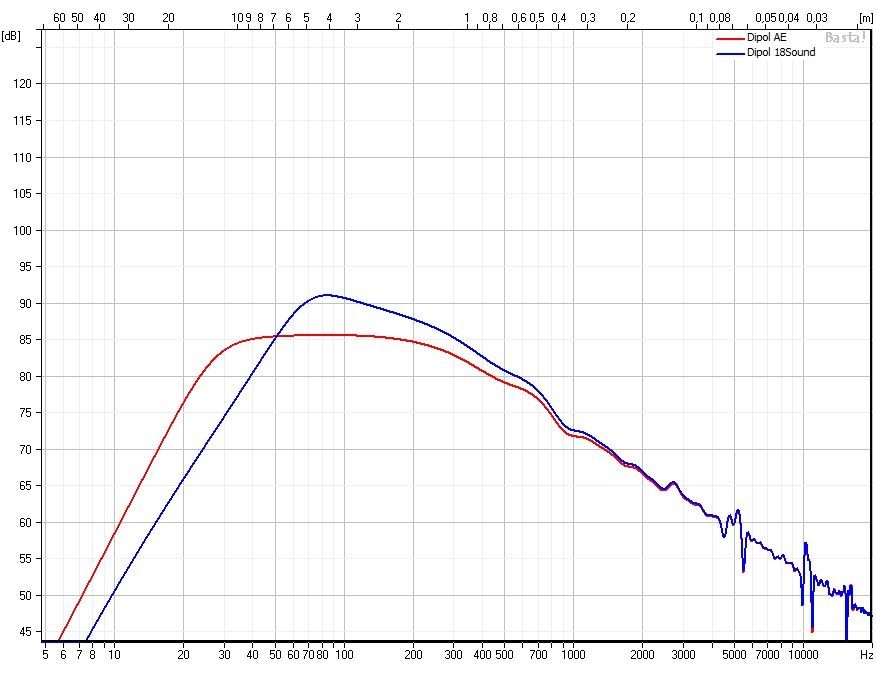

Dzieki!
Czyli AE pasywnie z jedna cewka daje stosunkowo plaskie 85dB dla 30-200Hz
W podobnej aplikacji (OB U-Frame IKEA!!!) ale aktywnej wyglada to troche inaczej (ale mierzone w miejscu odsluchu, bez wygladzania)
Odgroda U to zdecydowanie nie to samo, co plaska deska. Do tego masz pomiar z pomieszczenia, ktory ma duzy wplyw na pasmo glosnika.
Gdybys zrobil pomiar w polu bliskim, skorygowany o roznice odleglosci zrodel, oraz wynikajacej z tego przesuniecia fazy, to moglbys to porownac z symulacja w polu swobodnym.
Aby moc cokolwiek porownac, musisz miec te same warunki do porownania.
