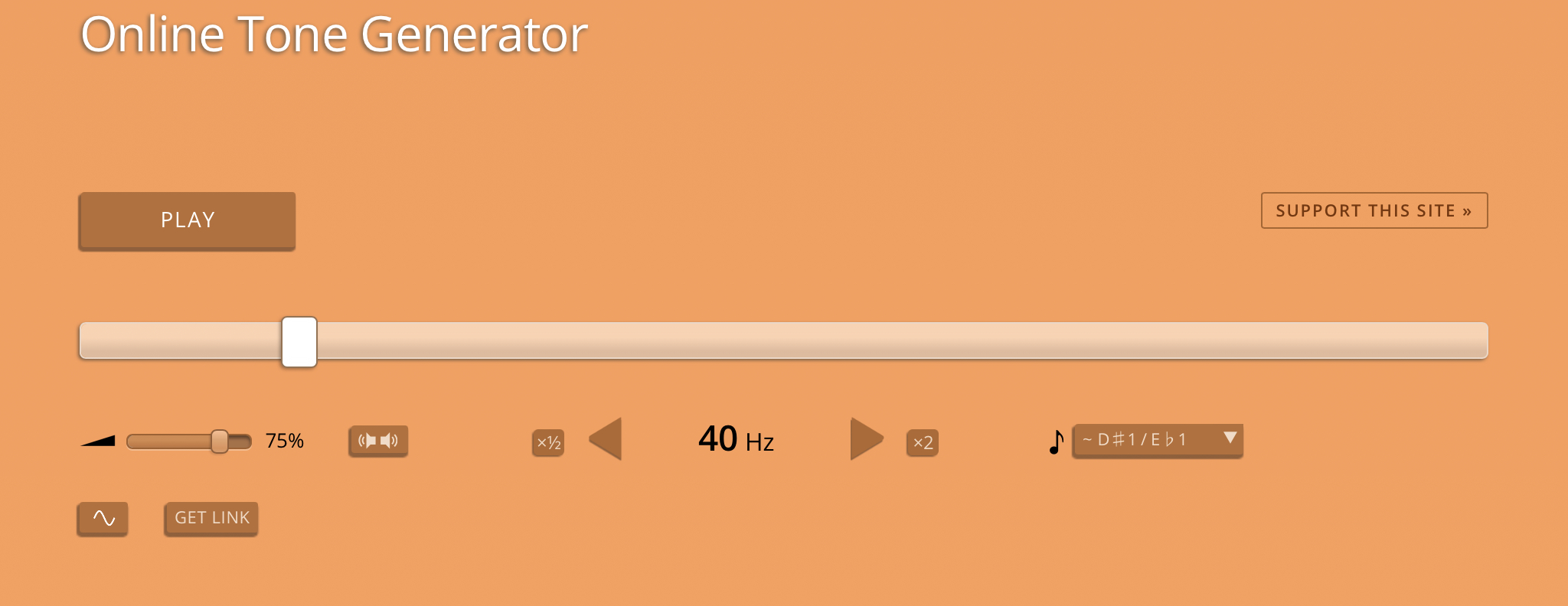

Sam bas to można sobie z generatora puścić bo znane mi płyty np. Chesky Rec vol 1&2 samego basu nie testują. Jest jego dynamika i melodia, ale bez podziału na kanały.

Sygnał mono z generatora + miernik pod wyjście. Na słuch się tego nie bada.

Posluchaj sobie ten sygnal mono „na uszy“ powoli podwyzszajac czestotliwosc, poczawszy od np. 40Hz do 16.000Hz i obserwuj czy zrodlo pozorne caly czas pozostaje dokladnie po srodku.
Mysle ze niejeden sie zdziwi

Tutaj znajdziest testy na wszystko 🙂
