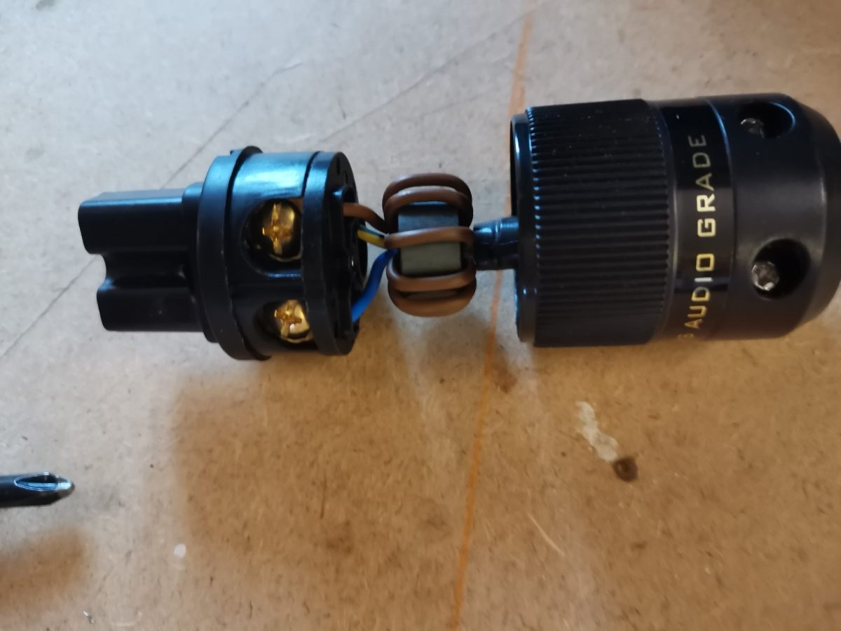

Miałem kiedyś podobnie: wtyk z zalanymi rdzeniami ferrytowym i z uzwojeniem, a na przewodzie puszka z kondensatorem. Gdzieś jeszcze się u mnie wala ten przewód.
22 minuty temu, MariuszZ. napisał:
Żeby było ciekawiej z jednej strony filtr zakłóceń wspólnych, z drugiej różnicowych. Można?
Można. Dzięki za foto. Mamy w końcu jakiś dowód na to, że sieciówka może się czymś różnić od zwykłego kabla zasilającego.

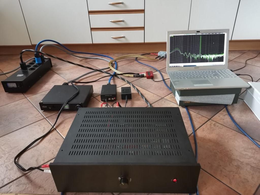

Do wtyczki sieciowej można upchnąć taki obwodzik jak na screenie. Ifi stosuje takie puryfikatory w swoich wynalazkach tylko trochę bardziej rozbudowane. Ten sprawdza się wystarczająco dobrze.
Wszystko świetnie i wszystko OK.
Należałoby teraz wykazać, że taki ferryt na kablu (filtr) znacząco wpływa na brzmienie wzmacniacza. Z opisów wynika, że zmiany jakie dokonuje sieciówka są spektakularne - a skoro są spektakularne to powinny być łatwe do uchwycenia w procesie pomiarowym.

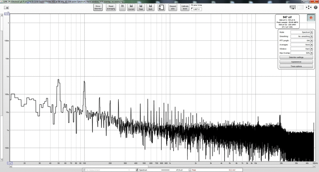

Po co takie kombinacje. Wystarczy na wyjście wzmaka poprzez dzielnik podłączyć wejście karty audio i wykorzystać REW. Poniżej masz poziom szumu i zakłócenia bez sygnału audio na wyjściu mojego wzmacniacza SET. Zmienną jest listwa z filtrem RFI.
Jak widać w pewnym zakresie f "podłoga szumu" się zmienia. Szacunkowo przyglądając się bliżej widać, że w zakresie od ok, 5kHz do 8kHz poziom szumu "skacze" od 1uV do 10uV. W tym zakresie dla sygnałów o małych amplitudach, a przecież o takich mówimy (wybrzmienia, pogłos w nagraniu itp) zakres dynamiczny "skróci" się o znaczną ilość dB.
Upraszczając sygnał audio o amplitudzie 50mV w tym zakresie częstotliwości dla szumu 1uV da zakres dynamiczny 93dB, a dla 10uV już tylko 74dB na wyjściu wzmacniacza. Prawie 20dB zakresu dynamicznego uzyskamy w korzystniejszej konfiguracji. Czy to dużo czy mało? Nie mam pojęcia ale ten przykład jest z życia wzięty i obawiam się, że może być różnica jeszcze większa.
Oczywiście na to nałoży się jeszcze to co uzyskamy z podłączenia kolumn i odpowiedzi pomieszczenia ale to odrębna kwestia jest.
Czyli filtracja działa

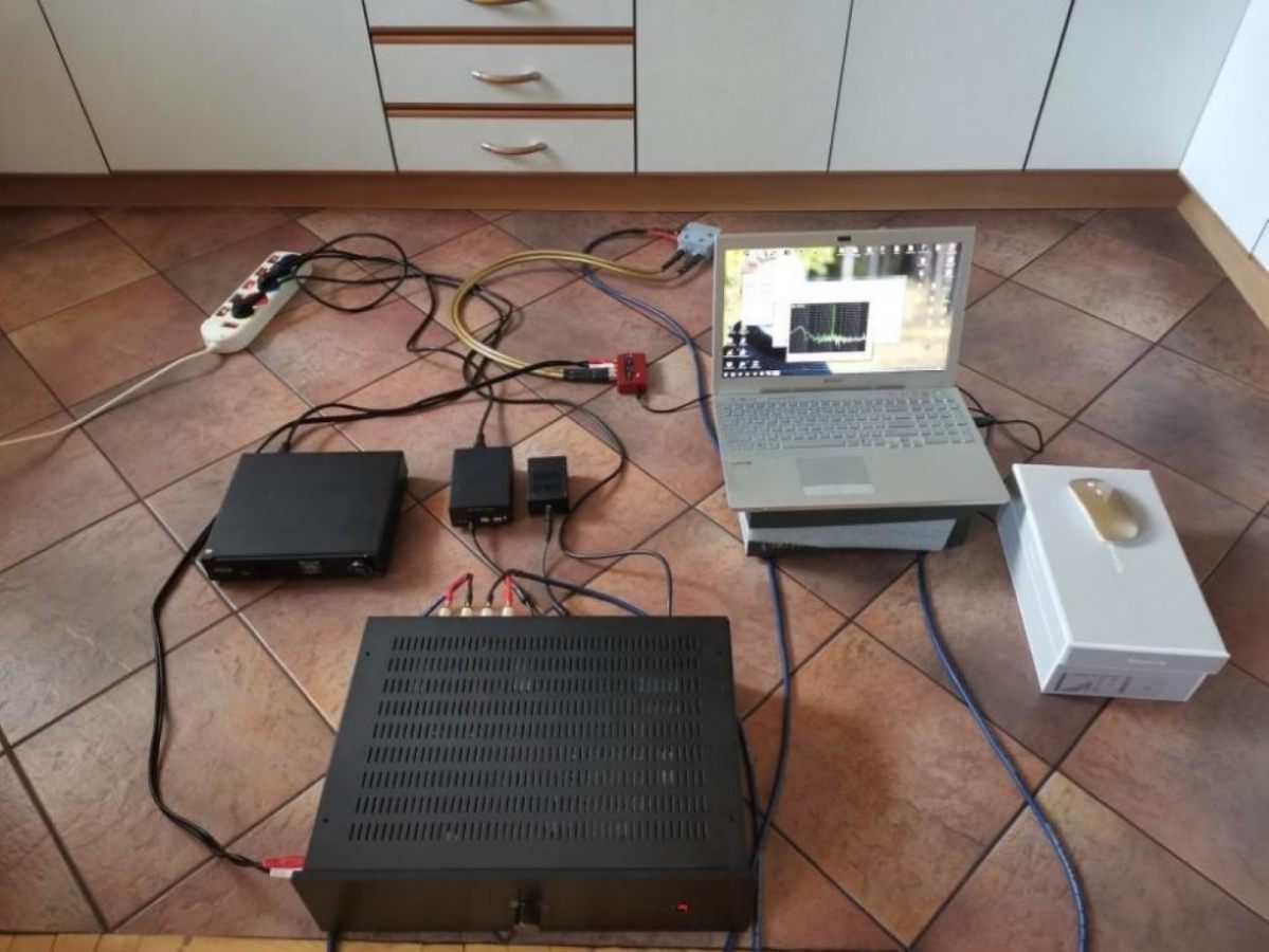

Jako ciekawostkę krótko opiszę ekspetyment jaki wykonałem jakiś czas temu. Zmienna były 3 przewody zasilające i zwykła listwa podłączone w pętlę wzmacniacz - karta audio, dodatkowo podłączyłem jakieś drobne odbiorniki. Czyli uogólniając przyglądamy się listwie z filtrem i bez oraz przewodom z ekranem i bez.
Wyniki uzyskane programem RMAA w tabeli. Różnice w zakresie dynamicznym i poziomie szumu to tylko ok. 1dB ale to jest średnia w całym zakresie mierzonego pasma. W wąskich zakresach częstotliwości tak jak na gifie powyżej różnice mogą być większe. Poza tym w systemach audio mogą występować większe ilości przewodów oraz większe prądy przy pracy z obciążeniem więc wyniki na pewno też mogą być inne - większe różnice.
Niemniej jednak nawet w tym przypadku różnice są mierzalne. Czy są słyszalne? To już niech każdy sam sobie odpowie.
