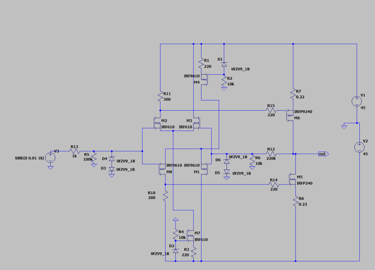

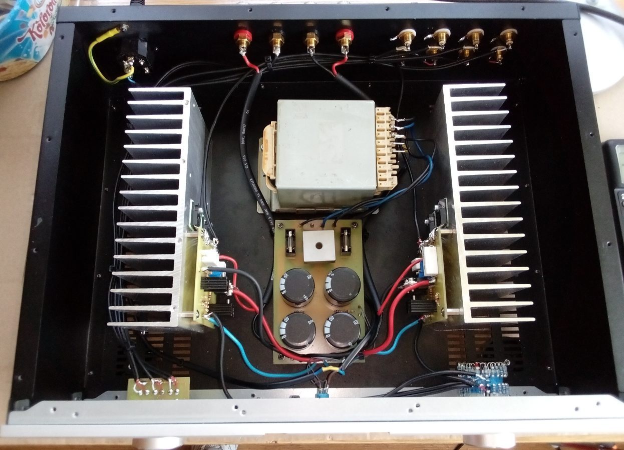

Jeśli jesteś zainteresowany konstrukcjami DIY to polecam taki projekt jaki ostatnio zrealizowałem. Gra jak nie jedna dobra lampa a przy tym napędzi praktycznie wszystkie kolumny. Moc ok 125 W 4 ohm i 100 W 8 ohm.
Mam do zaoferowania wzmacniacz PP do 6528. 2 x 25 W, szybki i głęboki bas, pilot. Zwalniam miejsce na nowe projekty, więc cena będzie przystępna.

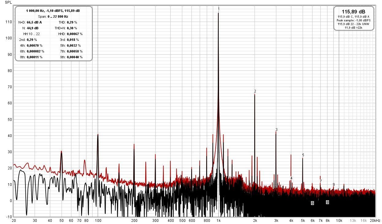

Od pierwszych chwil odsłuchu zachwycony byłem czystością dźwięku i sceną, która jest zdecydowanie lepsza niż prezentowana przez większość słuchanych do tej pory wzmacniaczy. Wokal naturalny, bardzo miły, swobodny nieskrępowany, aż chce się słuchać długo damskich głosów. Jest taki "płynący" lepszy niż z PP EL34. Czy jest to skład kameralny czy bardziej złożony jak w orkiestrze symfonicznej scena jest przedstawiana jak najbliżej oryginału. Mnie osobiście bardzo podoba się głębokość sceny. Bas nigdy nie ociąga się zawsze żywo pulsuje. Nie ma tu nadpobudliwości  i podkolorowania dźwięku jaką słyszałem ostatnio z cyfrowego wzmacniacza. Jeśli tylko nagranie jest dobrze zrealizowane to wzmacniacz zaprezentuje je takie jak powinno być bez żadnych dodatkowy zniekształceń a scena będzie naprawdę zachwycająca.
Tyle co do odbioru dźwięku. Wzmacniacz, który zaprezentowałem ma jeszcze mniejsze zniekształcenia niż ten lampowiec z linku poniżej.
Technikalia dla porównania z drogim lampowym wzmacniaczem Line Magnetic LM508ia.
Dla 1 W
THD=0,34%
druga harmoniczna o 0,33%
trzecia ok 0,03%
Dla 1 W
THD=0,34%
trzecia ok 0,03%

Nikt nie odleciał. Pomiary są realne. Zapraszam z tą lampką do siebie.

To jeśli mówimy o pomiarach tak szczerze to padaka. Jeśli chodzi tylko o pomiary, dźwiękowo nie wiem? Pewnie masz na imię Eugenius co zrobił wzmacniacz za parę stów i gra lepiej. No i pewnie nikt jeszcze nie wpadł na taki pomysł jak ty 😄

Ja ta nie odlatuję do kolorowego świata pięknie wyglądających wzmacniaczy i grubych portfeli dla słuchający oczami i pieniążkami. Padaka to tylko twoje niezrozumienie tematu. Zbuduj sobie i porównaj do tych twoich hi - endów za parę stów panie gieniu.
