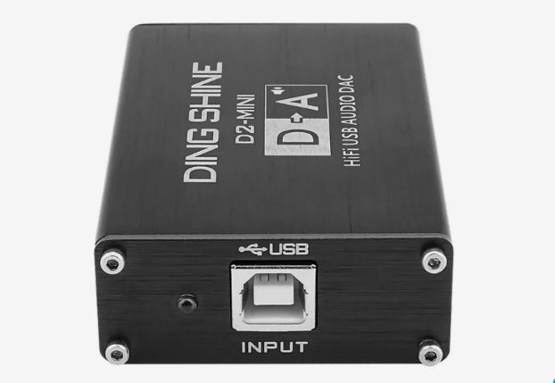

Kiedys miałem taki dac:
z kompa kabel usb do daca,z daca kabel cinch do wzmacniacza i było ok:

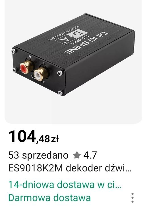

Po prostu DAC na USB z wyjsciem jednoczesnie liniowym i optycznym, bedziesz sobie mogl przelaczyc na RCA i na optyka i sprawdzic co lepiej gra czy ten konkretny DAC czy DAC wbudowany w wzmacniacz np. Topping d10 - tania ale bardzo dobra opcja (ma tez wyjscie coax).
Rozwijajac mysl jednak bardziej polecam opcje kupna zewnetrznego DAC i podlaczenia do wzmacniacza analogowo po cinch / RCA w ten sposob mozna bardzo poprawic odbior malym kosztem oczywiscie dobrze dobierajac DAC.

na Allegro jest caly dzial "konwerterow" nazywa sie Konwertery DAC, musisz tylko sprawdzic ktory z nich ma wyjscie optyczne / toslink / spdif lub cyfrowe coax. Mysle ze w granicach 200-300 zl mozna taki znalezc, a sam konwerter z usb na spdif to nawet blizej 100-150 zl chocby ten:
lub bardzo podobny:
Zaloguj się, aby zobaczyć treść (możliwe logowanie za pomocą ) Edytowane przez SZROT

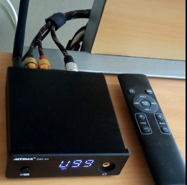

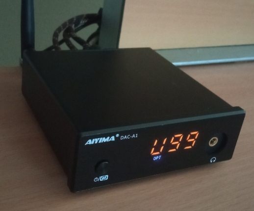

Dobre rozwiązanie, z którego też korzystam. To mój dac - wygodniejszego jeszcze nie miałem: wszystkie podstawowe wejścia cyfrowe (po jednym), w tym USB i BT, pilot, pamięć ostatniego używanego wejścia i poziomu również po wyłączeniu zasilania (co wcale nie jest oczywiste), b. dobry dźwięk i jakość wykonania.
Tak dla poprawy integracji estetycznej ze swoim systemem, lekko zmodyfikowałem mu wygląd:
Taka ciekawostka:
Tylko trzeba sobie obudowę ogarnąć.
