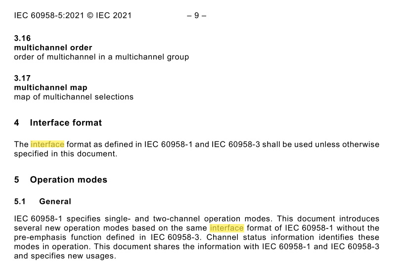

2 godziny temu, ASURA napisał:
stara norma pozostała a wszystko inne począwszy od wiedzy poszło naprzód!
Stara norma pozostała i ma się dobrze. Najnowsza norma z 2021 roku oddaje specyfikację zgodną z rozwojem przesyłu danych audio. Jest to norma IEC 60958-5 określana jako Consumer Application Enhancement czyli ulepszona wersja zastosowania przesyłu cyfrowych danych audio w zastosowaniu nie pro.
We wstępie do IEC 60958-5 mamy napisane o jakie dodatkowe zagadnienia norma została poszerzona/wzbogacona (enhancement) -> patrz obrazek.
Jest też jasno napisane, że wszelkie ustalenia w normach pro (IEC 60958 - 1) i konsumenckich (IEC 60958 - 3) są dalej podtrzymane o ile nowy dokument nie określa tego inaczej -> patrz obrazek
Zaloguj się, aby zobaczyć treść (możliwe logowanie za pomocą ) Edytowane przez yayacek
