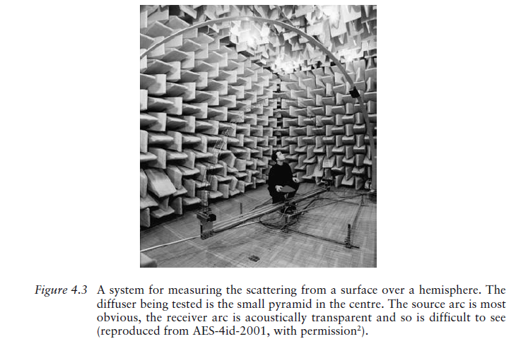

Scattering - mierzy jedynie o ile słabsza jest fala odbita od padającej, przy założeniu że kąt padania fali jest równy kątowi odbicia. Jak fala pada pod kątem -30 stopni to mierząc scattering bierzemy pod uwagę jedynie energię fali odbitej pod kątem 30 stopni. Gdy fala padająca ma 100% energii, a odbita ma 70%, to scattering wynosi 30%, czyli 0,3.
Diffusion - mierzy cały rozkład fal odbitych pod kątem 180 stopni, a nie tylko dla kąta lustrzanego względem fali padającej jak w przypadku scattering.
Przykładowe zdjęcie z pomiarów scattering'u:
Zaloguj się, aby zobaczyć treść (możliwe logowanie za pomocą ) Edytowane przez Acoustic Lab
