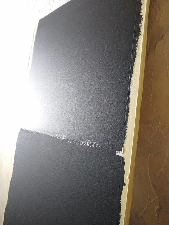

Tak. Masz rację. Dzisiaj zacząłem malować próbki. Na pierwszy ogień poszedł Dulux i Bondex. I już mogę powiedzieć że ten drugi już przy malowaniu robi się grafitowy. Jak wysechł to czarny. Dulux od razu czarna smoła. Zobaczymy później że światłem. Wszystkie próbki będą na tym samym podkładzie. Jedynej której nie kupiłem to flugger 2s ( Tylko 10l). Ale dogadałem się w sklepie że przyniosę im płytę na której to maluję i mi pomalują tym flugger 2s. Na szczytny cel.
Wysłane z mojego SM-G935F przy użyciu Tapatalka
1. Dulux ( czarno na białym )
2. Flugger ( czarny mat z mieszalnika )
3. Dekoral ( czarna perła )
4. Flugger Flutex 2s ( czarny mat )
5. Bondex ( czarno-czarny mat )
6. Tikkurilla Optiva 3 Ceramic ( super mat Ral
9005 ).
Pierwsze zdjęcie zrobione przy świetle dziennym na zewnątrz wykorzystując słońce które pada na próbki. Dalsze w pomieszczeniu. Ostatnie wieczorem w pomieszczeniu przy zapalonym halogenie.
Ewidentnie widać od razu które są błyszczące przy świetle. Czyli będą odbicia. Nie zawracać sobie głowy Duluxem, Bondexem ( odkleił się przy zrywaniu taśmy) i także Flugger z mieszalnika nie wypadł najlepiej. Jestem bardzo zaskoczony Dekoralem. Moim zdaniem super mat. Gdyby się tak nie brudziła i palcowała (wszystko na niej widać, wystarczy dotknąć) była by moim faworytem. Flugger Flutex 2s faktycznie nie ma odbić ale jest typową farbą sufitową i w porównaniu z innymi wcale nie ma ładnego czarnego koloru (może tak ma być lub kwestia gustu). Super optymalną farbą czarny mat do pokoju kinowego jest moim zdaniem Tikkurilla Optiva 3 Ceramic (Ral 9005). Nie odbija światła i widać konkretny czarny. Może coś na zdjęciach przekłamuje ale niewiele, na żywo jest tak jak opisałem.
Tak jak pisałem wcześniej Ameryki drugi raz nie odkryłem.
Może komuś się to przyda. Pozdro.3415e822d1ec87d36fc12656913940c8.jpg7246528d90f7ee857619d2cc29d87f8d.jpg3f2999a65fea075f1f9563085caffbd2.jpg

Szacun :) za poswiecony czas na tego testa.
Ja bylem dzis w jeszcze jednym sklepie Tikkurili gdzie sprzedawcy byli bardziej ogarnieci i okazuje sie, ze najbardziej czarny jest Y498 poniewaz zawiera wylacznie jeden czarny pigmet a w sklad Ral 9005 wchodzi kilka i kosztuje tez wiecej.

Baza jest odpowiedzialna za rodzaj powierzchni.... mat, odpornosc na scieranie itp. Y498 to oznaczenie koloru (pigment)
Aha, dowiedzialem sie tez, ze mozna dolac wiecej tego pigmetu jak to co podaje maszyna. Jednak nie polecaja tego gdyz wlasciwosci bazy moga ulec zmianie.

Y498 to tylko oznaczenie odcienia koloru z wzornika, na właściwości farby zasadniczo nie wpływa (różnice i to minimalne są tylko między bardzo jasnymi a bardzo ciemnymi kolorami, z uwagi na diametralnie różną zawartość pigmentów w objętości farby). Trzeba się kierować konkretnym rodzajem bazy do mieszania,  jak bierzesz np. Tikkurila Optiva 3 czyli "super mat" to niezależnie od wybarwienia będzie taka sama odporność na ścieranie i stopień połysku.
Test oczywiście na duży plus, jak ktoś jest zainteresowany tematem to na pewno mu to pomoże ?
