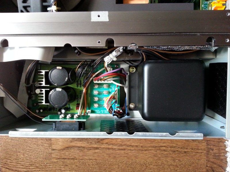

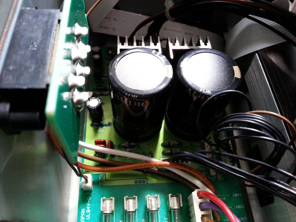

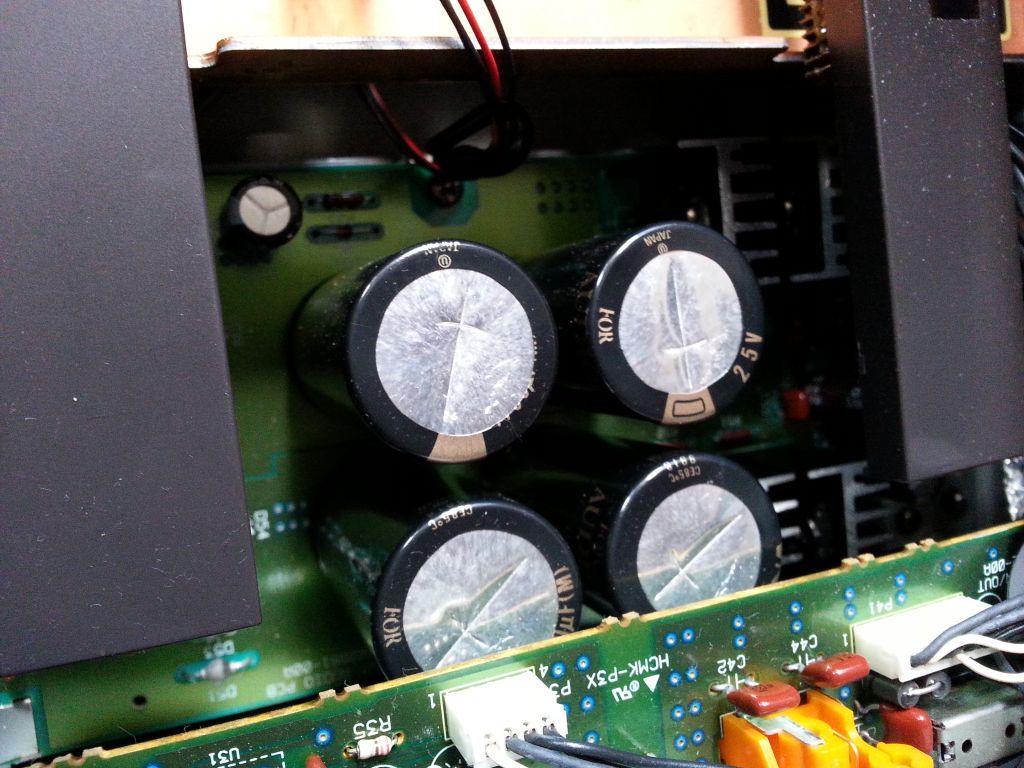

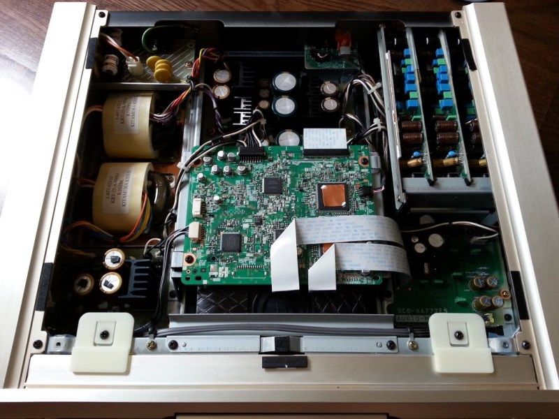

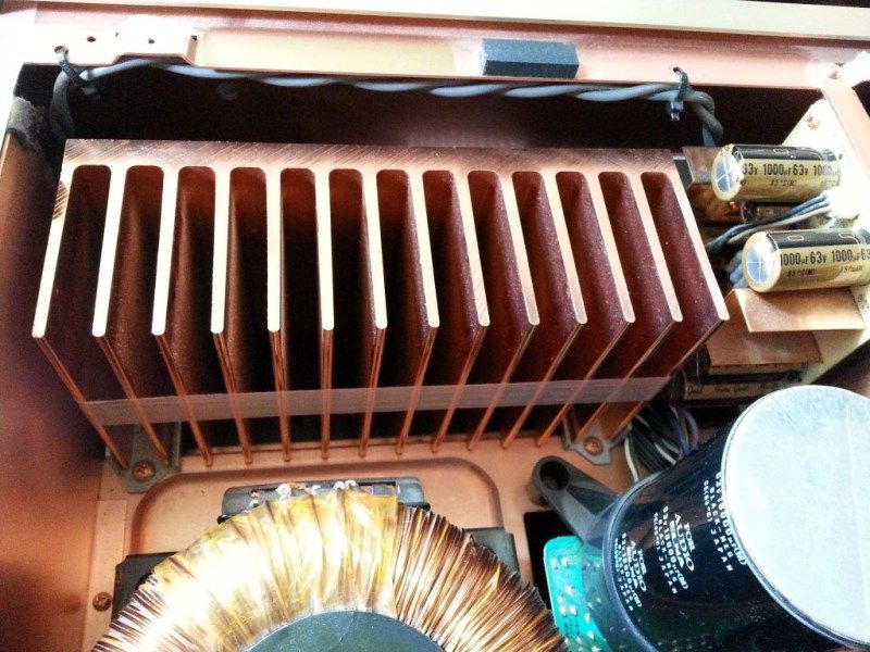

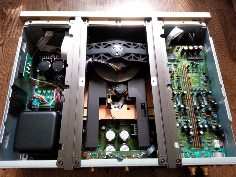

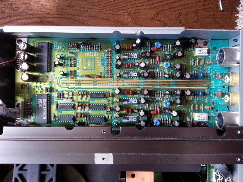

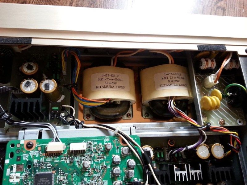

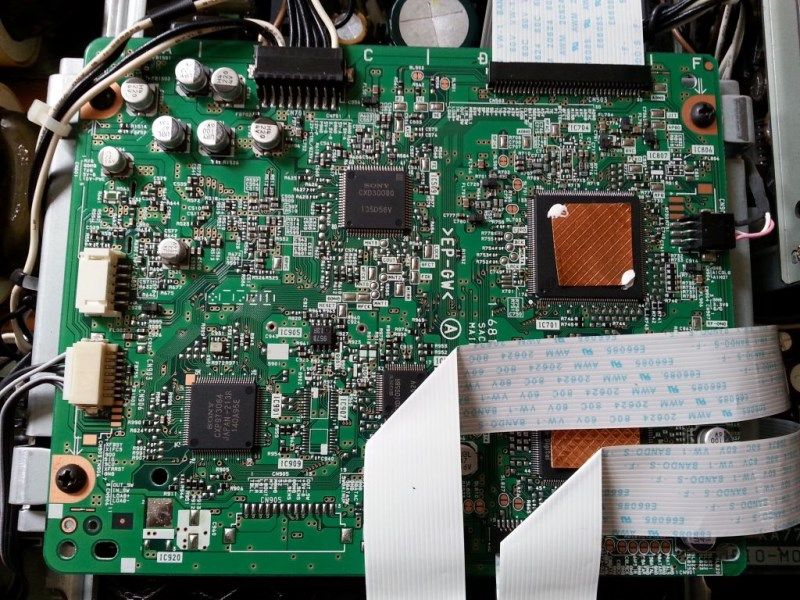

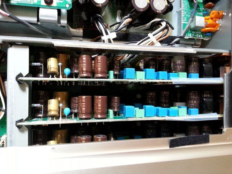

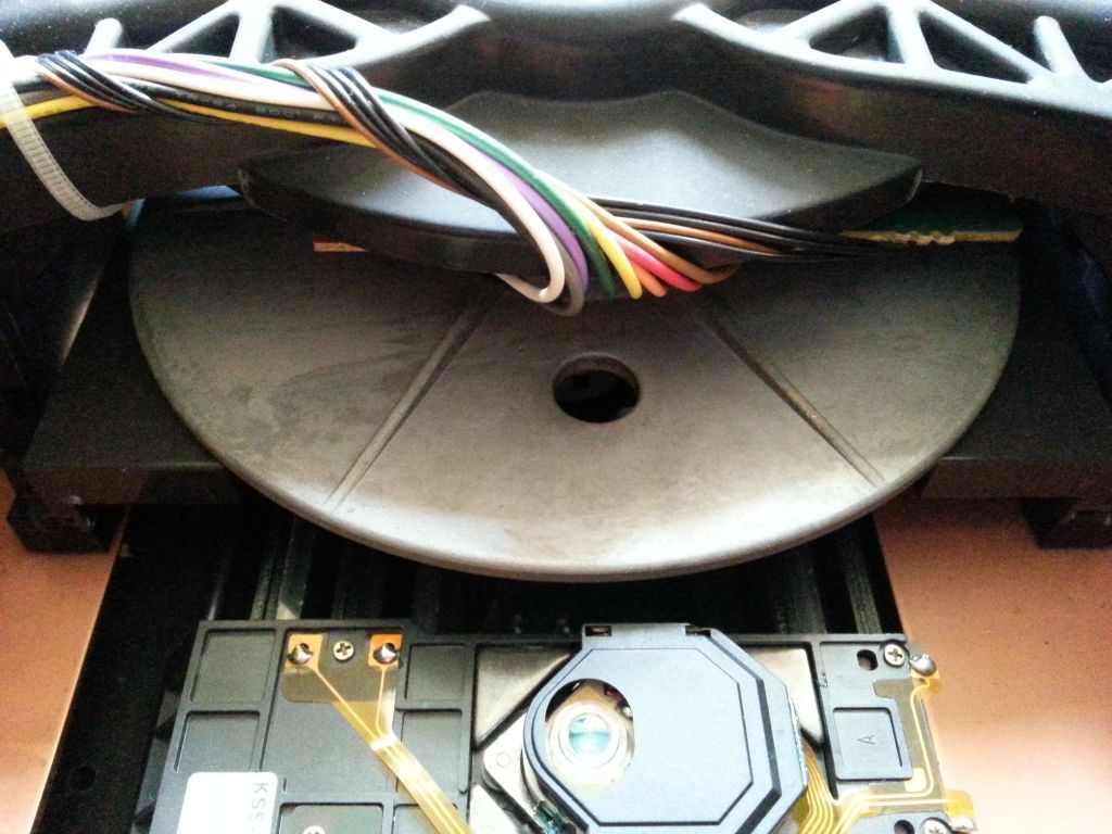

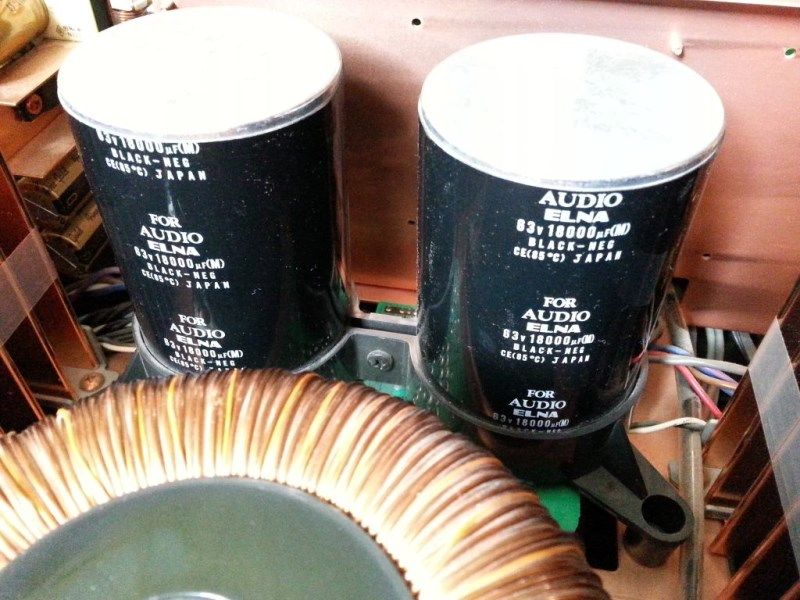

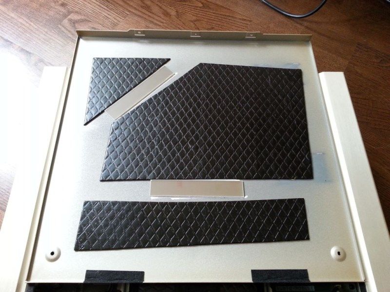

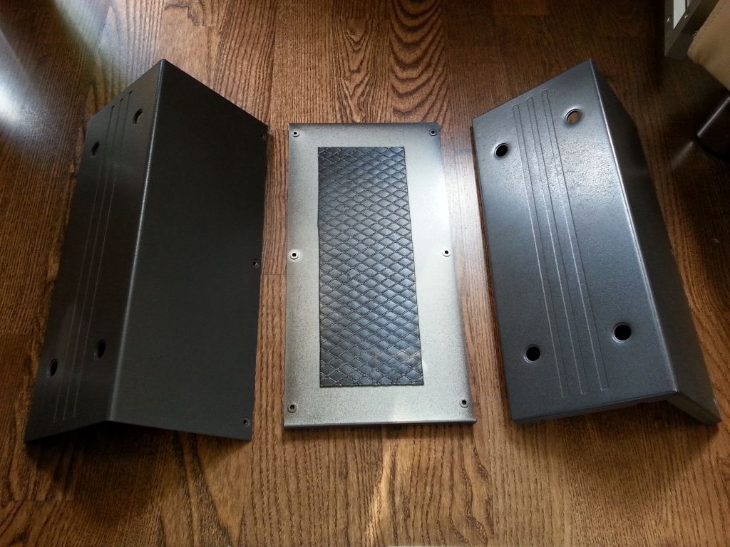

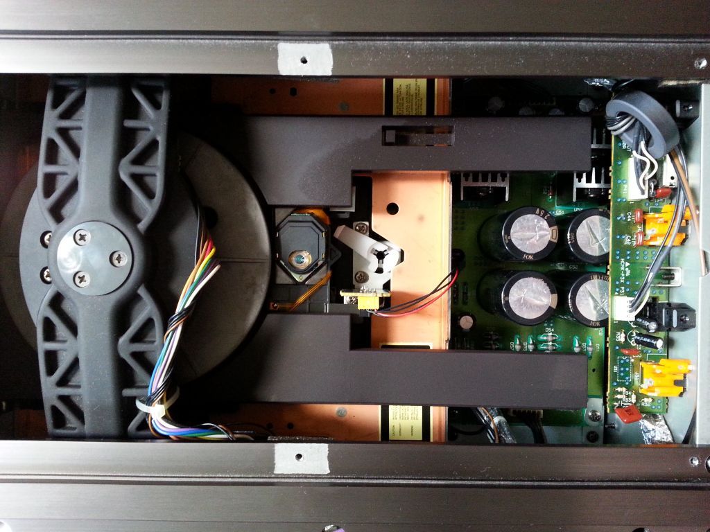

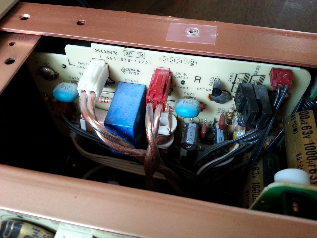

Jako, że przygotowuję swoje klocki do sprzedaży (a miała być to docelowa konfiguracja) to postanowiłem zrobić parę fotek wewnątrz. Będą to wzmacniacz Sony TA-FA777ES, odtwarzacz Sony SCD-XA777ES i Teac VRDS-25x. Spójrzcie na wzmaka - kondki Elna for Audio wielkości szklanek o łącznej wartości 36000µF. Transformator jest tak ciężki, że umieszczono pod nim piątą nóżkę. Całość zawiera dużą ilość miedzi, nawet radiatory są z niej wykonane. Z kolei Teac składa się z trzech części przedzielonych ekranami. Górna pokrywa to również 3 grube płaty blach. Laser zawieszony w polu magnetycznym. Fotki poniżej.
  • 2 miesiące temu...
Nieciekawie to wygląda, powiem szczerze że takie wnętrza bardziej spodziewałbym się po głośnikach komputerowych za 500zł.
Pod jakim konkretnie wzgl.? ... bo to że wygląda to niechlujnie to fakt. To że kolumny zbierają bardzo dobre opinie w kwestii emitowanego dźwięku to też fakt.
