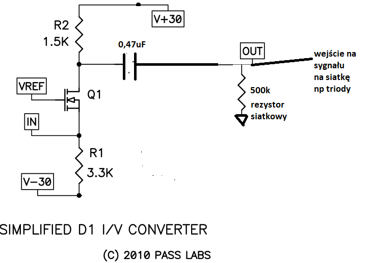

Nie można pominąć, inaczej jeśli masz to wbudowane w preampa i tenże preamp ma kondy na wejściu no to możesz nie montować. W kazdym innym wypadku się po prostu nie da.
Inaczej na wyjściu D1 jest kilkanascie wolt stałego i chyba rozumiesz z czym to się wiąże

taka  jeszcze uwaga dla tych ,którzy po D1 chcą użyć pre lampowego
Pass napisał
"Jeśli nie potrzebujesz niskiej impedancji wyjściowej możesz usunąć Q2 i R3"
może to wyglądać tak
https://www.audiostereo.pl/topic/27391-pass-d1-iu/page/36/#findComment-5364386

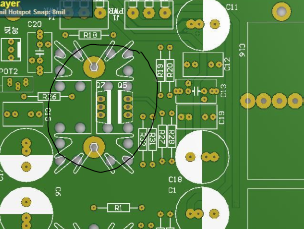

PCB dla wersji mini po poprawkach:
https://www.audiostereo.pl/topic/27391-pass-d1-iu/page/36/#findComment-5379652

W dniu 19.10.2021 o 00:35, McGyver napisał:
Wygląda dobrze. Wymiary to ma jakie? Jaki raster dla kondensatorów sygnałowych?
Wersja mini ma miejsce na kondensatory 24 x 36mm. Raster 39mm.
Rozmiar PCB to: 100 x 60mm
Teraz wersja Hi-End, która jest całkowicie przewlekana:
Rozmiar PCB to 180 x 120mm.
Rozmiar kondensatora to 80 x 50mm. Raster 80mm.
Tu chyba mały błąd 😉
Kiedy planujesz puścić płytki do produkcji?
https://www.audiostereo.pl/topic/27391-pass-d1-iu/page/36/#findComment-5383085
z doświadczenia .... na dużej  płytce przydałby się radiator przez całą plytkę
.... zazwyczaj radiator jest zbyt mały a pójście w góre ogranicza wysokość obudowy 🙂
https://www.audiostereo.pl/topic/27391-pass-d1-iu/page/36/#findComment-5383101
Puściłem render pierwszej wersji, miałem nadzieję, że nie będzie tak grubych błędów. 😄
Tak, oczywiście jest błąd, ale to się zateguje. 😉
Jest duża, bo jest sporo miejsca na kondy. Na tych też można sporo. W oryginale to się prawie nie grzeje na małych blaszkach.
