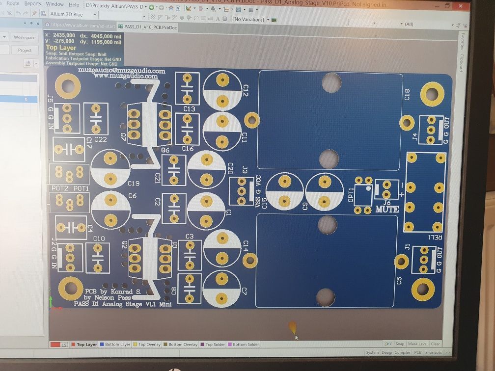

10 godzin temu, slawek.xm napisał:
z doświadczenia .... na dużej  płytce przydałby się radiator przez całą plytkę
.... zazwyczaj radiator jest zbyt mały a pójście w góre ogranicza wysokość obudowy 🙂
I tak i nie. Z doświadczenia przy tym układzie stwierdzam , że lepiej jest jednak użyć mniejszego inaczej te zastosowane przez Konrada są optymalne. Czas osiągnięcia równowagi temperaturowej jest dość spory. 8-9 sekund po włączeniu generalnie wystarcza do opadnięcia ofsetu do wartości przy których brzmienie jest już okceptowalne. I tak układ gra naprawdę dobrze dopiero po kilku minutach. Radiator zbyt duży będzie to tylko opóźniał. Radiator za mały stabilność będzie pływać.
na diyaudio.com Pass pisal że dla maksymalnego obnizenia impedancjii wejściowej można spróbować irfp240 z prądem 1 A lub większym
a czas.... od momentu włączenia do odsłuchów zawsze warto odczekać kilkanaście minut na stabilizację temperaturową , klasa A ...trzeba to rozumieć
1A i więcej i napięcie zasilania  jakie mamy to kilkadziesiąt wat mocy strat. Same kłopoty. Analog do wbudowania w istniejące urządzenie już raczej odpada.
tak i tak
ale ile radochy z zabawy 🙂
Dobrze, że to napisałeś. 100% racji.

Zmieniłem na dużą PCB.
Dla tych co mają mało miejsca jest mała płytka.Dlatego uważam,że na płytce dużej powinna być "przestrzeń''do własnych doświadczeń.Mówiąc wprost nie lubię jak elementy siedzą jeden na drugim.Wtedy ani większy kondensator ,rezystor czy radiator się nie zmieści.Z taką myślą pisałem się na większą płytkę.
Jeżeli macie propozycję innego radiatora, to podeślijcie jego wymiary, oraz model. Najepiej, jak ma też model 3D.
ja właśnie robię prototyp i  nie wiem z jakim pradem zagra to najlepiej dlatego wyciągnąłem mofety na krawędź płytki , daje mi to możliwość zastosowana radiatorów jakie chcę bo nie jestem ograniczony miejscem na płytce
dobrze aby był łatwo dostępny w Polsce ( np TME) alby dystrybuowany razem z pcb ( już widzę minę Konrada )

Minęło trochę czasu i prototyp cały czas jest w użyciu i sprawuje się fajnie. Jest tylko drobna uwaga myślę, że do ogarnięcia przez kolegów. Załączanie analogu działa bardzo fajnie bezgłośnie, kilkusekundowe bo około 8-9 sekund działa bez zastrzeżeń. Wyłączenie natomiast z racji , że wykorzystuje ten sam układ nie następuje natychmiast i jest zwłoka 1-2sek wszystko uzależnione jest od spadku napięcia zasilającego i u mnie generuje stuk . Myślę, że nie jest to jakiś większy problem bo mamy do dyspozycji piny mutujące i podanie na nie napięcia wyłącza wyjścia natychmiast. Analog nie podpięty pod kość przetwornika zachowuje się bezgłośnie przy załączaniu i wyłączaniu i tu nie mam uwag. Stuk wynika z zaniku napięć zasilających sam przetwornik.
Wyjścia są dwa, albo sprytnie użyjemy wejść mutujących, albo zastosujemy sekwencję wyłączania DACa. Najpierw analog, później reszta.
Jeśli ktoś ma w zamyśle wbudowanie Passa do CD to wogule nie ma problemu. Każdy odtwarzacz ma do dyspozycji stosowny sygnał wyciszający i tutaj jak znalazł.
Panowie w oryginalnej koncepcji Pass łączył rezystor R3 (1K5) do -30V, potem schemat "ewoluował" i praktycznie we wszystkich projektach dostępnych na internatach (w tym  tu na forum) wszyscy zaczęli łączyć ten rezystor do masy.
I OK, rozumiem że że jest tam potencjał powyżej zera itd ale czy przypadkiem jego wartość nie powinna być o płowe mniejsza? Może to głupie pytanie ale nie daje mi spokoju 🙂
