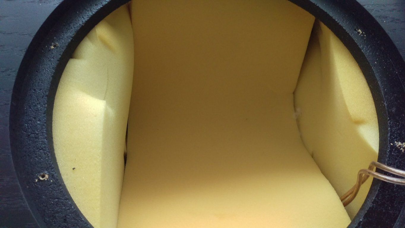

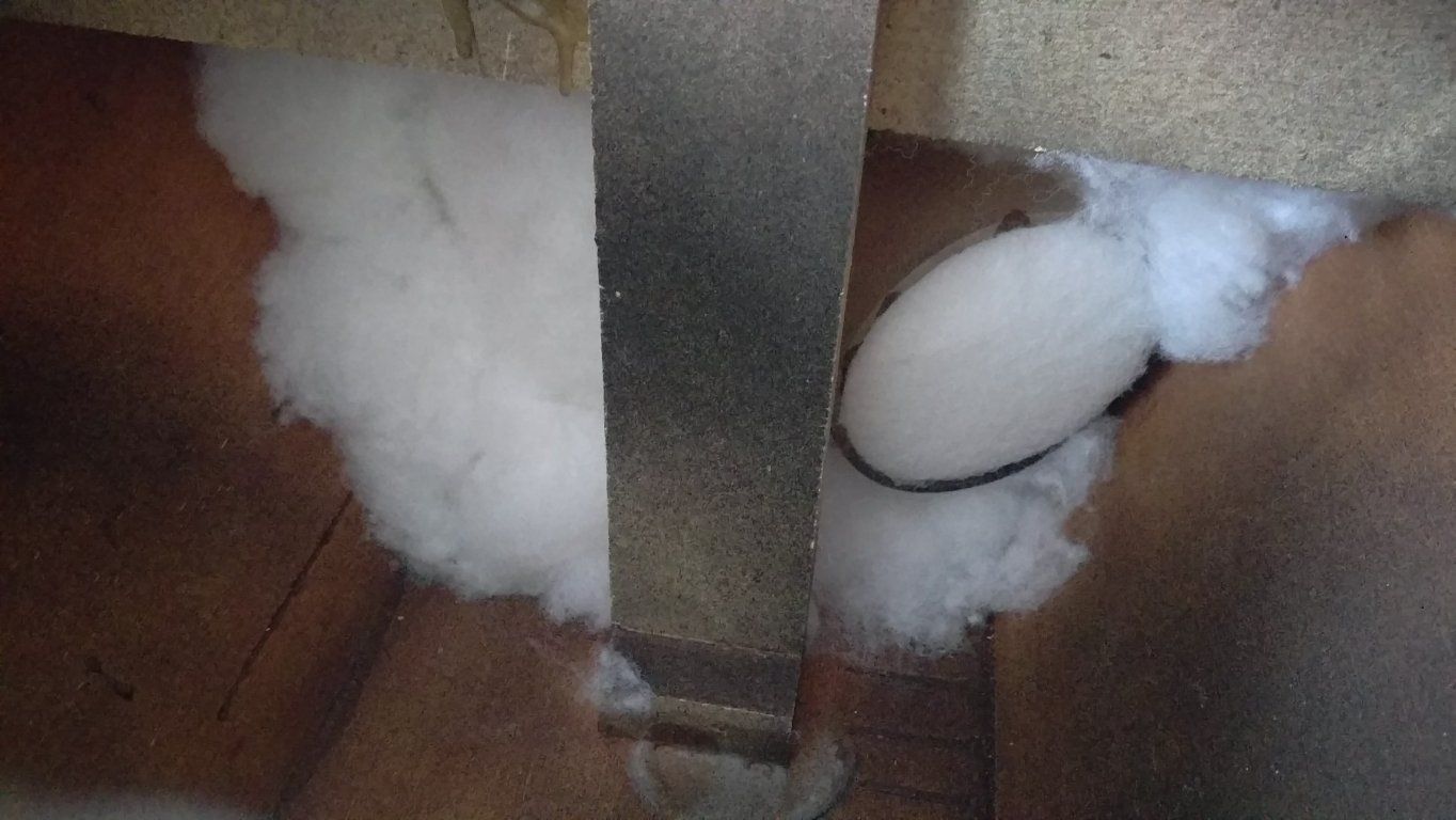

Jak to ja musiałem do środka zajrzeć i zdziwiło mnie iż jest tak w środku bardzo wygłuszone b-r zatkany i nie wiem czy tak fabryka robiła czy ktoś tak zrobił, jak wy macie w swoich kolumnach ?
56 minut temu, don111 napisał:
Fabrycznie są tak zastawione tymi gąbkami, nie jest to szczelnie zatkane bo jest przepływ powietrza, tylko trochę spowolniony.
U mnie gąbki ciasno wchodzą jak jest tam przepływ to bardzo bardzo minimalny.
26 minut temu, pawelcz napisał:
Ja mam tak samo, z resztą sam pytałem dokładnie o to samo gdzieś x postów temu i dostałem wyjaśnienie że jest w nich zastosowany tzw BR stratny ?
Też czytałem iż jest taki BR zastosowany ale nie myślę iż tak wypchane jest w środku .
Tzn u mnie te gąbki wyglądają dokładnie tak samo po odkręceniu głośnika. Głośnik jest ze wszystkich stron otoczony gąbką, więc raczej jest to fabryczne wytłumienie
Ok dzięki za info.

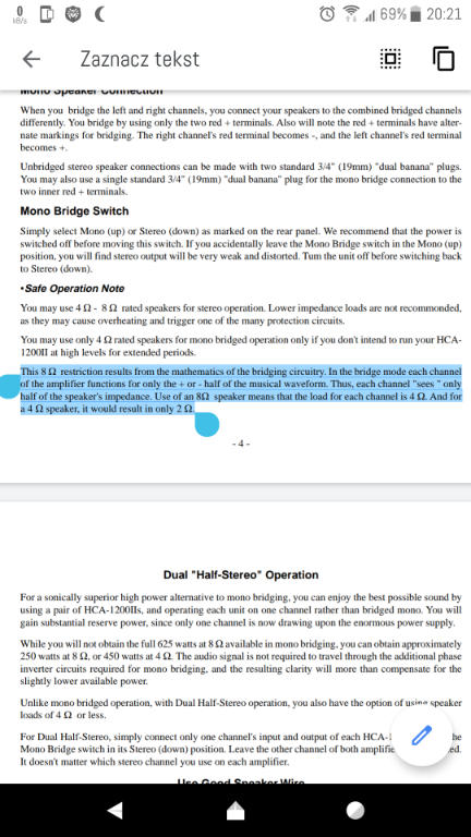

Tak ale...To ograniczenie 8 Ω wynika z matematyki obwodów mostkujących.  W trybie mostkowym każdy kanał
 wzmacniacza działa tylko dla + lub - połowy przebiegu muzycznego.  Zatem każdy kanał „widzi” tylko
 połowa impedancji głośnika.  Użycie głośnika 8 Ω oznacza, że obciążenie każdego kanału wynosi 4 Ω.  I dla
 głośnik 4 Ω, skutkowałoby to tylko 2 Ω.

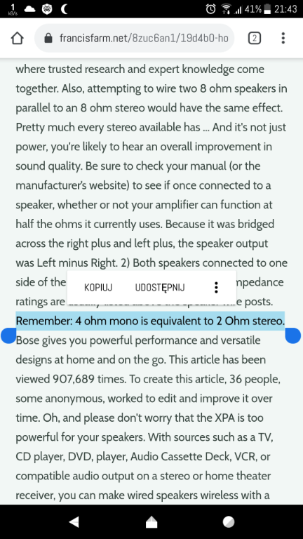

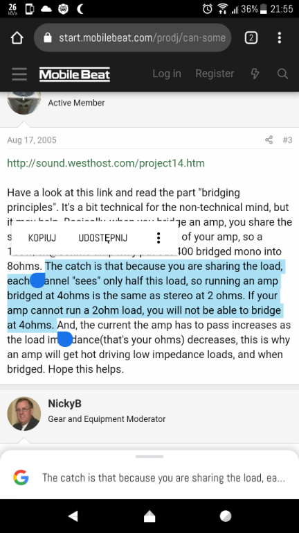

"Bridged amps almost always sound worse than stereo amps, plus they see 1/2 the load. So if you are running 4 ohm speakers the amp actually see 2 ohms and may not like that"
Na zagranicznych forach to samo twierdzą iż widzi połowę impendacji kolumny.
Widzi w instrukcji jest w cudzysłowie ponieważ końcówka nie ma oczu.
Tutaj masz opisane bardziej szczegółowo:
https://www.researchgate.net/post/Why_do_bridged_amplifier_outputs_see_half_the_load_impedance2

To jeszcze raz:
- Impedancja głośnika jest stała, niezmienna i związana tylko i wyłącznie z jego budową, zastosowaną zwrotnicą i przetwornikami.
- Jedyne co się zmienia to impedancja wyjściowa Twojego wzmacniacza czyli minimalna impedancja głośników jaką możesz podłączyć a konkretnie zwiększa się ona dwukrotnie.
- Mostkowanie ( tryb mono ) stosuje się dla zwiększenia mocy a dzieje się to poprzez odwrócenie fazy na jednym kanale z podaniem na wejścia obu kanałów tego samego sygnału. Efekt jest taki, że następuje podwojenie dostępnego napięcia.
- Aby wzmacniacz pracował stabilnie w trybie równoległym, mono, bridged, zmostkowanym, BTL czy jakby go tam zwać musi mieć podłączoną dwa razy większą impedancję niż przy stabilnej pracy w trybie stereo.
- czytając ze zrozumieniem co jest napisane wyżej można stwierdzić, wywnioskować, wydedukować, iż to nie Twój wzmacniacz widzi połowę impedancji głośnika tylko do stabilnej pracy wymaga dwa razy większej impedancji niż w trybie stereo.
A teraz uwaga, będzie o tym widzeniu połowy impedancji i skąd to się wzięło:
- Masz jedną końcówkę która ma kanał A i kanał B w trybie stereo. Normalnie podłączasz dwie Kappy. Na każdej parze + i - masz po 6 Ohm, każdy kanał obrabia pełną sinusoidę.
- Masz jedną końcówkę która jest podłączona w trybie mono. Tutaj każdy kanał jest traktowany jako oddzielny wzmacniacz który obrabia ten sam sygnał ale obrócony o 180 stopni, a na wyjściach dodatnich zacisków obu masz pełną sinusoidę. Czyli każdy z nich dostarcza do kolumny połowę sinusoidy. A jeżeli podamy obciążenie ( w tym przypadku głośnik ) między dwoma sygnałami o przeciwnej polaryzacji elektrycznej spowodujemy, że każdy wzmacniacz ( w tym przypadku każdy kanał Twojego wzmacniacza ) widzi tylko połowę obciążenia i dlatego mówimy że widzi tylko połowę impedancji choć Twoje głośniki dalej mają tyle samo ile miały czyli 6 ohm tylko wzmacniacz traktuje je jak obciążenie 2 x 3ohm.
Czyli podsumowując. To nie jest tak, że Twój wzmacniacz w trybie stereo może obsłużyć głośniki 4 do 8 ohm czyli Kappy go nie zmęczą  bo mają 6 ohm, a w trybie mono możesz podłączyć głośniki 8 ohm a podłączyłeś 6ohm Kappy czyli on "widzi" 3 ohm głośnik i o mój Boże będzie się grzał. On teraz "widzi" ciągle 6 ohm czyli zachowuje się jakby w trybie stereo miał podłączone 3 ohm. To ta sama zależność jakbyś podłączył w trybie mono 8 ohm to on zachowuje się jak przy obciążeniu 4 ohm na kanał w trybie stereo.
I dalej twierdzę, że przy tych 600W w trybie mono dla 8ohm te 6 ohm przy parudziesięciu nie ruszy go ani trochę. Co tu ma się więc grzać ??
Wybacz, prościej osobie która nie łapie elektroniki i fizyki nie wytłumaczę ale jeżeli dalej upierasz się przy swoim, masz prawo jak i Ci co cytują tych którzy twierdzą, że ziemia jest płaska. Wrzucasz cytaty z forum ale sam nie wiesz chyba o co w nich chodzi i skąd to się wzięło a w związku z tym ciężko jest mi rozmawiać z Tobą dalej na ten temat.
Odsyłam do źródeł:
https://www.hifi.pl/slownik/mostkowanie-btl.php
https://en.wikipedia.org/wiki/Bridged_and_paralleled_amplifiers

Mój błąd polegał na zrozumieniu "widzi połowę impendacji", wszędzie każdy pisał ogólnie "widzi połowę" ale nikt tego zagadnienia nie rozwinął dokładnie.
To "widzi połowę impendacji" jest jej  rozdzieleniem na dwa kanały. Później jak zacząłem głowić nad tym przyszło mi na myśl iż chodzi o rozdzielenie impendacji na dwa kanały.
W zrozumieniu pomógł mi ten artykuł:
http://www.bcae1.com/bridging.htm
oraz Twój post.
