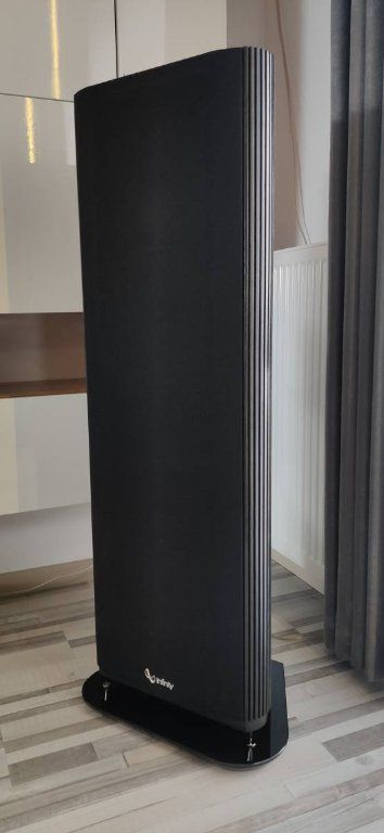

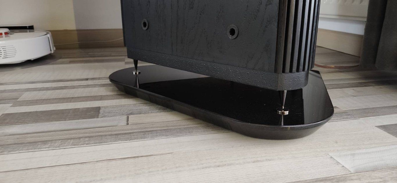

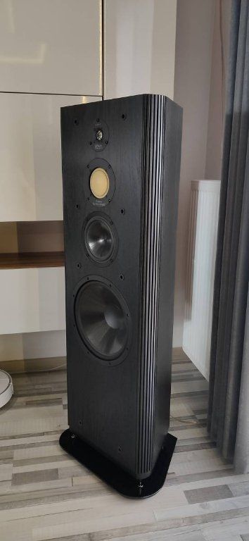

W dniu 5.02.2021 o 23:35, eMCZe napisał:
Kolejne bardzo klasyczne Infinity w klubie, właśnie przytargałem do domu parę dębowych klocków. Przedstawiam moje nowe RS 2.5:
i z mniejszym rodzeństwem:
Dziś nabierają temperatury pokojowej, jutro zobaczymy czy u mnie zagrają równie cudownie jak na odsłuchu przed zakupem.

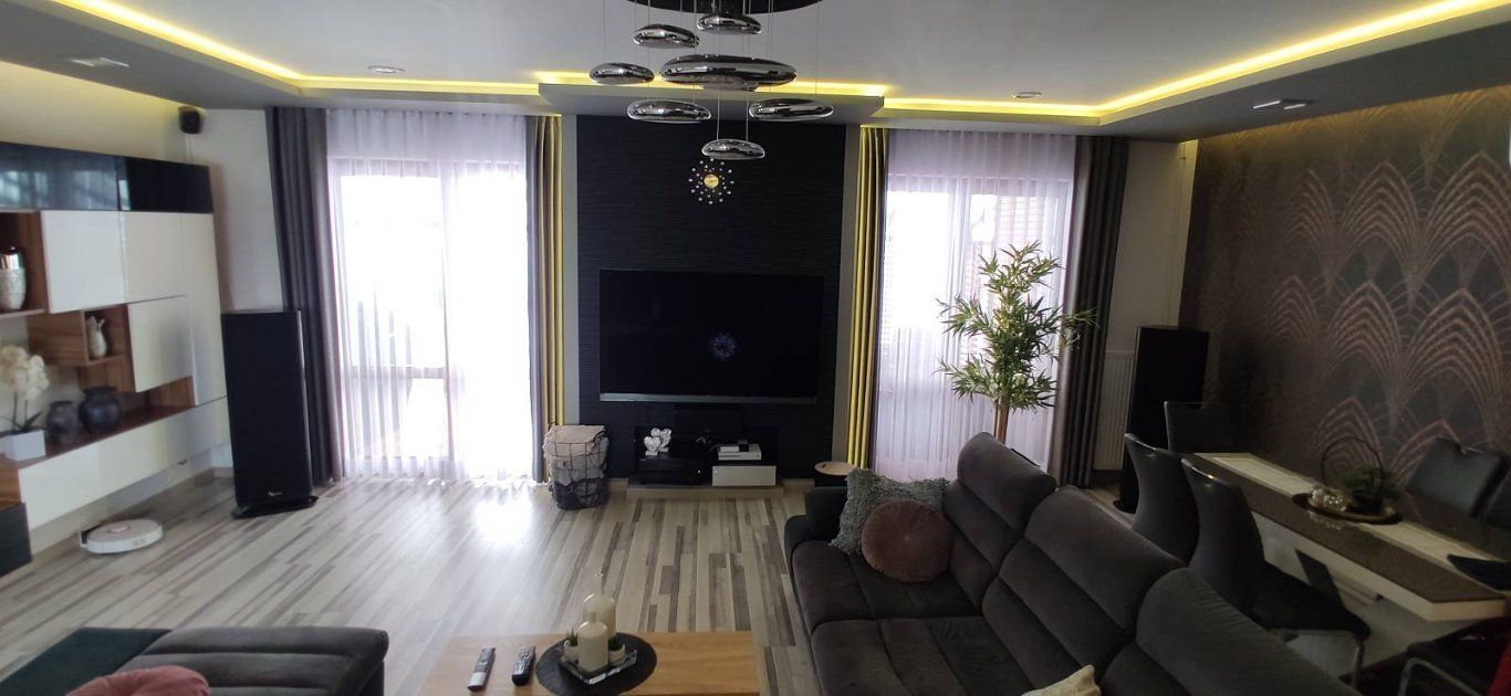

Od razu pisze iż wiem ustawienie kolumn tragedia ale do remontu tak musi być ?
U mnie tak za preamp robi Nad 319(narazie zbieram na Parasound P5 ewentualnie coś innego) oraz dwie końcówki mocy Parasound 1200 II.
Sam Nad 319 niskich nie brakowało, następnie końcówki w mono tu już moc z każdym milimetrem podgłaszając było czuć obecnie stereo i końcówka na kolumnę bi-amping najlepsze dla mnie rozwiązanie i basu też nie brakuje.
A co najlepsze nawet jak spokojnie cicho słucham volume na godzinie 8 to czuć delikatny bas.
I co znajomy przyjdzie i cicho leci muzyka jest pod wrażeniem iż wtedy czuć bas a do kolumn z sofy mam 4.5m.
I ciągle gadka iż subwoofer mam gdzieś schowany i ich w konia robię ?
Volume na 9 godzinie jebie basem na cały pokój 25m.
Jak ktoś napisał wcześniej podepnij pod coś innego, z tego co ja doświadczam z moimi 8.1 nie chce mi się wierzyć iż brakuje im basu.
Córka wnęki wykorzystała na ciuszki dla lalek ?
Aha przewody rca Vitalco a przewody do kolumn Klotzy.
Odtwarzam z Tidala przez mi box następnie dac Topping D30 a od wczoraj odtwarzacz cd onkyo dx 6930(bardziej kupiony z ciekawości) i czy przez Tidal czy CD 8.1 brzmią zajebiście ?
