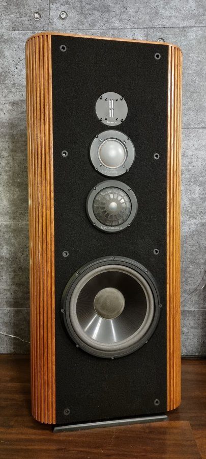

Tak to u mnie, i Kappa 8.1 i Kappa 8
To było zaraz po przywiezieniu do domu. Było mocno ale łba nie urywało. RS2.5 górą, ale... :

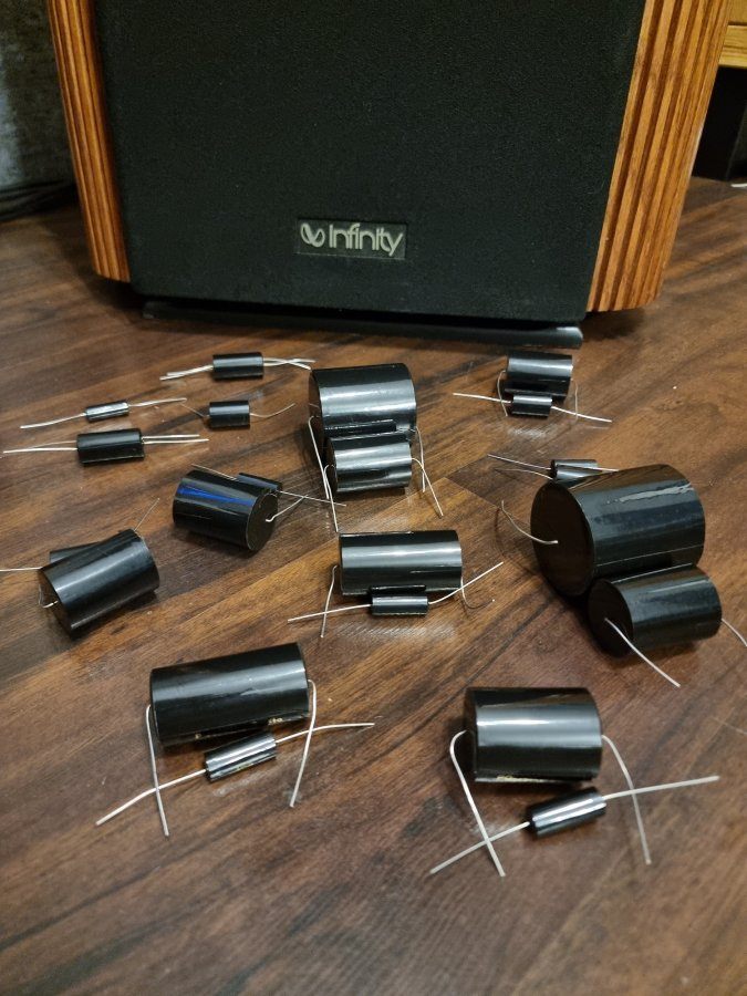

rozebrałem i pomierzyłem i okazało się, że oryginalne kondensatory zupełnie nie trzymały, 2uF miały 1uF, 4 uF miały wartości około 2uF, ESR podszedł pod 6 do 8 ohm. To nie miało prawa grać. Wpadły więc nowe folie:
Powiem tak, zniknął piasek na średnich, Polydome i Polygraph zaczęły grać a nie trzeszczeć, pojawiła się góra i scena, dół tak przypierd... że nie słyszałem czegoś takiego. Porównywałem z Kappa 9 przed remontem i "dziewiątka" może się schować.

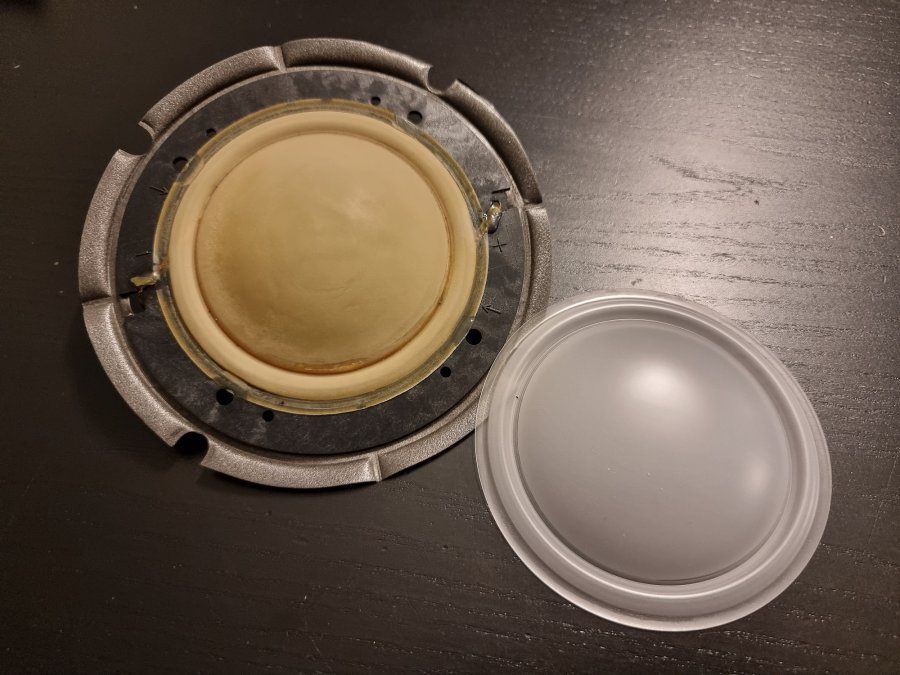

Co do Polydome wstawiłem nowe kopułki:
i już nie tylko grają ale i wyglądają:
Sama zmiana Poly też je wprowadziła na kolejny wymiar.

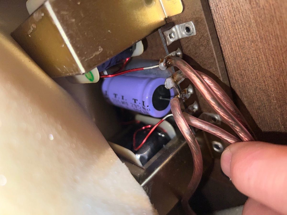

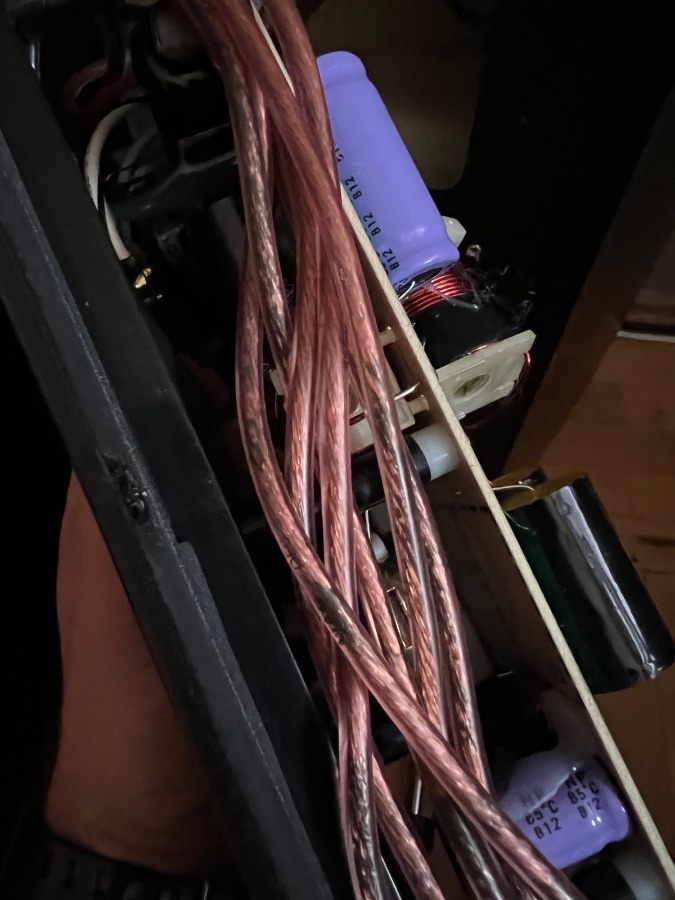

Witam. Dzisiaj z ciekawości rozkręciłem jedną z kolumn 8.2i i moim oczom ukazał się taki oto widok. Czy zwykły kabel miedziany ofc zda tu egzamin czy może pokusić się o jakiś markowy kabel 2,5mm2? Druga sprawa to kondensatory, kolumny mają już swoje lata, wiec przy okazji może zabrać się również za ich wymianę? Oczywiście mówię tylko o kondensatorach w torze wysoko i średnio tonowym. Widziałem, że Panowie kilka postów wyżej dokonali takiego zabiegu i efekty były fajne. Co powiecie na białego mundorfa albo czerwonego jantzena? A może jeszcze coś innego w podobnym budżecie. Dzięki.
- przewody zostaw, są oryginalne i wystarczające
- zmień kondensatory i nie sugeruj się , że niektóre trzymają parametry
- wywal każdy kondensator elektrolityczny
- na basie przy ogromnych starych elektrolitach zmieszaj z nowe mniejsze z folią
- wymień przy okazji terminale.

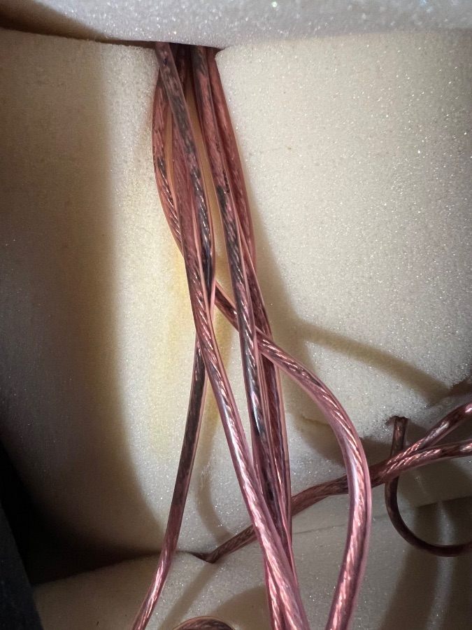

Przewody chciałem wymienić, ponieważ widać, że miedź się pod izolacją zaczęła utleniać.
OK, czyli te czarne MKP wymieniam np na Mundorfy z wyższej półki, np takie:
https://loudspeakershop.eu/mundorf-mcap-evo-oil-1-00uf-3-450vdc-p-6097.html
a pozostałe fioletowe jakimi kondensatorami zastąpić?

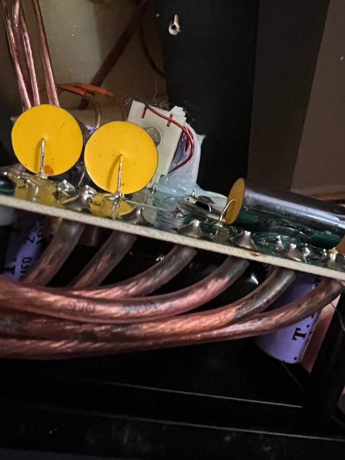

Jak rozpołowić te zwrotnice? Odkręciłem śruby, ale coś trzyma, a chciałbym sprawdzić wartości wszystkich kondensatorów.
Na basie jest „mały” kondensator 295uF, co konkretnie masz na myśli żeby zmieszać kondensatory?
Edytowane przez Mateunio
Dobra, wartości kondensatorów sprawdzone. Różnią się co nie co względem schematu z sieci. Teraz pytanie, wymieniać zgodnie z tym co jest w rzeczywistości, czy zgodnie ze schematem? Jaki wpływ na pracę zwrotnicy będzie miało równoległe spinanie elektrolitów i foliaków?

Z tego co wyszperałem to należy tu zastosować kondensatory foliowe, niestety nie ma u nas na rynku kondensatorów o wyżej wymienionych wartościach, wiec trzeba będzie łączyć równolegle kilka sztuk, ale może to rozjechać parametry zwrotnicy jeśli ESR będzie za wysokie.

eMCZe możesz podpowiedzieć w jakich proporcjach łączyć kondensatory elektrolityczne i foliowe na midbas i bas? Bo jak się domyślam, nie wystarczy „wymieszać” wartość kondensatora 295uF, ale również 106uF i 175uF?

z tą wymianą wszystkiego z dobrego na lepsze bym się nie rozpędzał. miałem 4 komplety (2x8 i 2x9) wszystkie kondy  pomierzone (esr i pojemność książka). konfrontacja z umikiem potwierdza brak odchyłek.
I naprawdę myślisz że tylko o cyferki na mierniku chodzi??
Ja zmieniałem już w nastu zawsze efekt ten sam. Przejrzystość, scena, separacja, szczegółowość.
