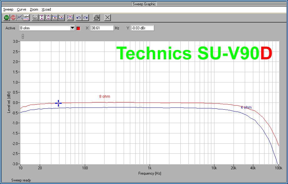

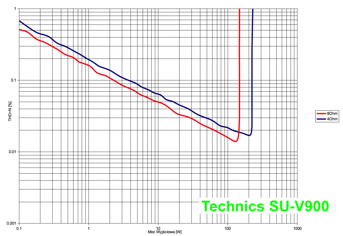

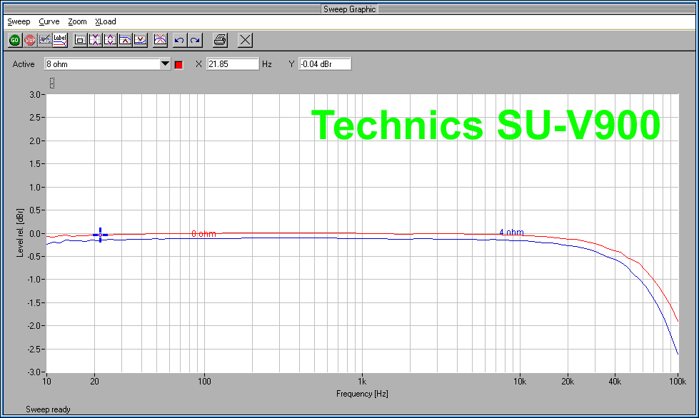

Jakiś czas temu obiecałem wam pomiary Technicsa SU-V900 i SU-90D ... oto i one.
Technics SU-V900 (AD 1990)
Moc znamionowa (1% THD+N, 1 kHz) [W]
1 kanał / 2 kanały:
8 Ohm 147W / 147W
4 Ohm 228W / 228W
(moc deklarowana: 2x 120W @ 8 Ohm i 2x 180W @ 4 Ohm)
Czułość (dla maksymalnej mocy) [V] 0,25
Stosunek sygnał/szum (Filtr A-ważony, w odniesieniu do 1W) [dB] 79
Dynamika [dB] 101
Współczynnik tłumienia (w odniesieniu do 4 ohm) 71

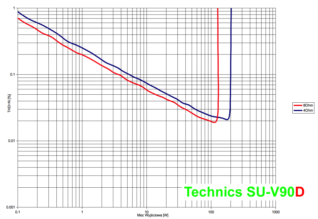

Technics SU-V90D (AD 1986)
1 kanał / 2 kanały:
8 Ohm 126W / 126W
4 Ohm 202W / 155W
(moc deklarowana: 2x 100W @ 8 Ohm; przy 1kHz moc deklarowana wynosiła 120W @ 8 Ohm i 150W @ 4 Ohm)
Czułość (dla maksymalnej mocy) [V] 0,16
Stosunek sygnał/szum (Filtr A-ważony, w odniesieniu do 1W) [dB] 85
Dynamika [dB] 106
Współczynnik tłumienia (w odniesieniu do 4 ohm) 66
Jak widać, SU-V900 dysponuje większą mocą: 147W przy 8 Ohm vs 126W dla SU-V90D.
Dysproporcje jeszcze się pogłębiają przy bardziej wymagającym obciążeniu 4 Ohm: o ile SU-V900 osiąga 228W, niezależnie czy obciążymy 1 czy 2 kanały (typowe dla konstrukcji dual mono), w SU-V90D, który posiada tylko jeden wspólny zasilacz, moc wzrasta do 202W przy 1 kanale, ale 'siada' do zaledwie 155W, gdy zmierzymy naraz 2 kanały - dowód na to, że zasilacz 'nie wyrabia'.
SU-V900 ma także minimalnie niższe zniekształcenia THD+N.
Co ciekawe, to SU-V90D ma lepszy stosunek S/N - 85dB vs 79dB oraz odrobinę 'czystsze' spektrum FFT.
Pomiary wykonane przez Radka Łabanowskiego z Magazynu AUDIO - możecie więc je śmiało porównać do ponad 300 innych urządzeń na stronie AUDIO.
