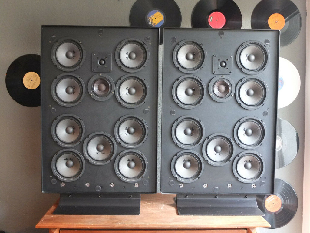

Widac Ja musze wam przypomniec jedne z najlepszych systemow na glosnikach dynamicznych produkowane seryjnie .
$_57.JPG?set_id=8800005007
Tu dopisze ,to z tego zdjecia mialo tak wspaniale basy i takie ich mnustwo ,sile ,dynamike ,rozdzielczosc ......reszta pasma tez super.
niestety jest to trudne do kupienia .....
Nie widzę przeszkód, aby dziś nie zrobić jeszcze lepszych, zamiast szukać oryginału.

fajna konstrukcja vintage, ale zejścia basu pewnie nie ma z takich małych przetworników,dla mnie ob to 12,15 cali na basie cięte poniżej 200hz i do tego dobry szerokopasmowy,chodzi mi po głowie acoustic elegance sparowany z sonido albo np.tang bandem w6-1916.......
Tylko te 9 głośników mają większą łączną powierzchnię membran niż 15" głośnik. Kolejna sprawa to taka że każdy z 9 głośników ma mniejsze wychylenie by wytworzyć takie samo ciśnienie akustyczne. Jest wiele konstrukcji w których zamiast jednego przetwornika stosuje się wiele to to rozwiązanie ma zalety.
Udostępnij tę odpowiedź
Odnośnik do odpowiedzi
KrisNext,wszystko się zgadza,nie zapominajmy jednak o fs głośnika basowego,ja nie spotkałem się z małym głośnikiem o niskim fs,a pamiętajmy ,że w odgrodzie basu nie podbijemy ani  obudową ,ani rezonatorem,więc potrzebujemy niski fs,co nie znaczy ,że ten zestaw thorensa jest do dupy,45hz ze wspomaganiem room gain da nam calkiem fajny bas i wystarczy do większości gatunków muzycznych,przy takiej ilości przetworników można śmiało uwierzyć atmegowi ,że dynamika powala,ja po prostu słucham muzyki gdzie zejście basu do chociaż 30hz jest niezbędne..
Dlatego aby OB miało zejście w granicach 30hz to musimy zastosować osobny wzmacniacz z dsp na dół pasma a na resztę pasma co dusza zapragnie lampa tranzystor. Takie podejście stosuje np. Kyron audio ale ceny są kosmiczne. Ja osobiście parę lat grałem na magnepanach i polecam fajne granie za nie duże pieniądze. Fajną konstrukcją wydają się też polskie Ardento Alter.

OK ,kilka osob zaczelo pisac o tych paczkach ale nie słuchali ich . Ja Słuchalem .
Powtarzam ,sa to jedne z nalepszych OB zawodowo zrobionych i produkowanych na glosnikach klsycznych dynamicznych ..
Ten zestaw posiada potencjał emitowania niskich fal jakich nie doswiadczy sie z zestawów zamkniektej obudowy czy refleks . pozatym zapewninia synchronizacje fazy pomiedzy niskimi tonami i średnimi.
i tu konkrety , niema problemow emitowac wysoki poziom niskich dziekow z obudowy bas reflexs
ale one maja sie nijak do reszty dziwiekow ,kazdy to zna.
z Obudowy zamknietej tez sa problemy .
w dobrym systemie OB to wszystko znika ,dzwiek ma spujnosc od niskich do srednich tonow
I to jest w tych starych zestawach :
845691201__57.thumb.JPG.be704e865ebc8b9eb5ca6a90ac4cb94e.JPG1212500916__57.thumb.JPG.5a4e750693e2c7abde0b2970b17b595d.JPG
podkreslam ,te paczki to nie tylko swietny dzwiek przestrzenny ale tez swietny bas .
A teraz linczujcie mnie .....ale ja nie ustapie ani kroku .
jestem miłośnikiem brzmienia OB i nie pisze bzdur .....
Edytowane przez atmeg

ależ atmeg ja też jestem miłośnikiem ob i wierzę ,że ten thorens gra zajebiście,ale to stara konstrukcja i myślę,że można lepiej na współczesnych dedykowanych do ob przetwornikach,ja po prosu lubię zejście basowe w muzyce,np.organowej...
jest problem , niema na dzis lepszych przetworników ,lepszej konstrukcji ,ta technologia nie uległa poprawie .Głośniki do tego zestawu były produkowane konkretnie pod ten zestaw .Niestety z czasem zawieszenie piankowe pruchnieje .....ale zamiennikow nie ma .
Można reaktywować taką konstrukcje na innych głosnikach ,owszem .Niema zadnych danych o tym aby to sie udało.

tak ,rozumiem ,ale ja mialem na myśli zupełnie nową konstrukcję,zaprojektowaną od poczatku,a to co piszesz jest ciekawe-wiadomo jaka firma robiła głośniki dla Thorensa? mając taki sprawny przetwornik można pomierzyć ts i być może coś ze współczesnych przetworników dałoby się znależć,chociaż myślę ,że to mało prawdopodobne,teraz większość wooferów to tzw pompki z niskim qts dedykowane do basrefleksu...
Trzeba zamawiac głosniki o specjalnej rezystancji. Albo uzyć typowych I robić kombinacje szeregowych I ròwnoległych połączeń, I tu pytanie czy to jest dobre?podobno szeregowe połączenia nie są dobre..  no I jak tu kupić około 20 basowcòw, jedynie Stx albo chinszczyzna no name.
no właśnie o to mi chodzi -są nowe świetne przetworniki do odgrody,ae acoustic na basie np.reszta pasma to już co kto lubi -ja lubię szerokopasmówki,ale można zrobić normalne 3drogi,na pewno kiedyś będę się bawił w taką odgrodę
Mi cały czas chodzą po głowie te ae ale dostępne tylko w usa cło, akcyza plus koszt wysyłki wychodzi drożej niż za przetworniki. Ale może trafi się okazja to buduję odgrody na wzór tych tylko średni i wysoki inny no i na dół 2x15 ae.

OKI chłopaki ,w zadnym wypadku moj wpis niema zamiaru dyskredytowac nikogo .Musze od tego zaczac . Jasne !
OKI ,wiec czy sluchaliscie tych zespolów ,wiadomo ktorych ,tych thorensa ob .?
pODEJRZEWAM ŻE nie sluchaliscie .
nATOmiast rozumiem iż sluchaliscie inne zestawy OB i generalnie kochacie to brzmienie.
To dla mnie jest jasne .
Tu musze wam powiedzec iż te zestawy thorensa to niesa jakies tam zestawy z glosnikow szerokopasmowych .Tam byly miesiace prac i konstrukcji nad glosnikami
To niejest takie proste ze wezmie sie kilka glosnikow niby podobnych i to zabrzmi
Ja doskonale pamietam jak brzmia te kolumny
i z calego serducha życze komus powodzenia w otworzeniu tego .Ale to nie jest proste.
jAK brzmialy ? Przedewszystki charakterystyczna dla OB jednolita fala dzwieku w basach ,spujna i dynamiczne a jednoczesnie przestrzenna .doskonale schynchronizowana z tonami srednimi .
Wiecie o czym pisze.
Np ,ja absolutnie nie podjołbym sie budowy takich zestawow .
Szukam bardziej w dobrych glosnikach o mocy 4waty szerokopasmowych do zrobienia zestawu bliskiego odsluchu, juz o tym pisalem.
Dla osób które chcialyby zbudowac cos na wzór tamtych kolum polecam jako konieczne posluchanie ich .nalezy znalezc osobe co ma takie i posluchac.To podstawa .
PS co do kolumn z linka ,bez szczególowych ogledzin osobistych nie powinno sie dokonywac zakupu .

Z tego co pamiętam ( miałem kiedyś chęć odtworzyć te Thorensy) to na bazie siedzą niedrogie Westry, więc żadna kosmiczna technologia nie tu użyta
Parametry TS najbardziej bliźniacze mają Visaton W170 /8 (bez S na końcu)
Wysokie i średnie tony to były Nokie, ale to piszę z Pamięci, niestety wszelkie info na temat zniknęło mi kiedyś wraz z awaria HDD w starym kompie. A miałem komplet serwisowy razem ,e schematem zwrotnic, tylko te Westry nie do zdobycia, dlatego szukałem innego głośnika
No pewnie. Technicznie są to głośniki tanie, i przestarzałe, bez żadnej zaawansowanej technologi. Dziś na rynku jest dziesiątki lepszych przetworników, na których można zbudować coś na wzór tych Thorensów. Nawet nasza rodzima ESA miała kiedyś duży dipol na wielu mniejszych przetwornikach basowych. Nikt raczej nie będzie się w to bawił, bo lepiej kupic 2-4 duże basy od AE i pozamiatane.
W ESA pojechali na maxa, 9 szt 10" Scanów na stronę, i same "audofilskie wykwinty" w zwrotnicy
