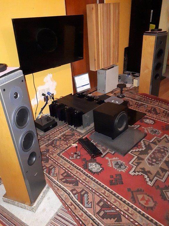

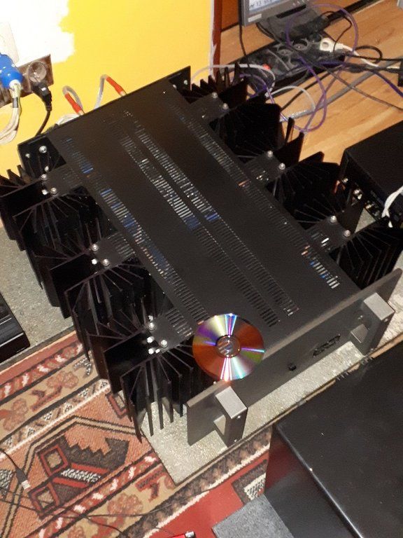

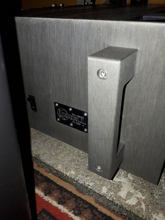

Oficjalnie dołączam do klubu ?
Krell KSA-200B. Tymczasowo gra po RCA, bo ani nie mam kabelków, ani też mój preamp Rotela (nie ma go tu na fotkach) nie ma takich gniazd, ma je dopiero model wyżej choć ponoć niezbalansowane.
Pytanko 1, jaki tymczasowy pre się sprawdzi ? Coś oczywiście z XLRami i grające bardziej neutralnie i lepiej od Rotela RC-990BX (który jak to Rotel ciut za bardzo szafuje średnicą). Pre docelowo pewnie będzie KRC-3, ale na razie chcę kupić coś tańszego na przeczekanie. W sumie kasę na KRC-3 już mam, ale ceny używek jeszcze troszku odstraszają...
Pytanko 2, mogę przerobić jeden za swoich interkonektów z RCA na XLR ?
