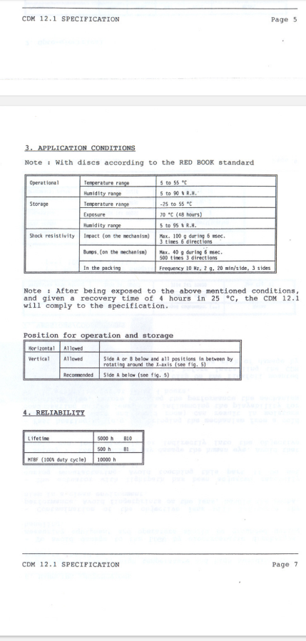

1000 godzin rocznie daje średnią dzienną 2:45, a CDM12.1 ma żywotność na poziomie 5000-10000 godzin - w załączeniu zrzut z manuala, więc to raczej Ty się plączesz w zeznaniach kolego...
