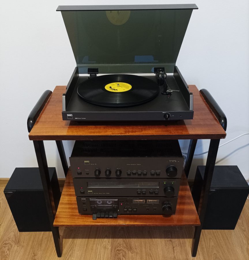

  • NAD 5120 (wkładka Ortofon OMB 5E)
  • NAD 3020A
  • NAD 4020A
  • NAD 6020
  • KEF C10 (jakoś mi pasują do tego zestawu wizualnie i tematycznie)
Wreszcie skompletowałem i doprowadziłem do pełnej sprawności (poza magnetofonem - bo nie nagrywa i ma uszkodzony prawy VU meter - no ale trudno).
W sumie nie pasuje w 100%, bo gramofon powinien być 5020, a magnetofon 6040, żeby miały żółte napisy jak wzmacniacz i tuner.
Zaskakująco dobrze to gra - zwłaszcza na znacznie lepszych kolumnach niż te KEFy - największym zaskoczeniem jest gramofon, który mimo bardzo prostej budowy daje świetną dynamikę i przestrzeń - może też kwestia wkładki.
