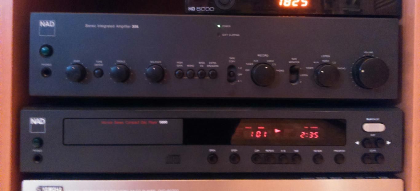

40 - letnie Accu napędza inny zestaw.
Magnet niezastąpiony po ciężkim dniu, zwłaszcza wieczorem, przy lampce wina.
Wow!
Nie wiem czy to te urządzenia czy tak zdjęcie zrobione ale jakoś tak magicznie to wygląda :-) Od samego patrzenia człowiek się relaksuje. Pozazdrościć.

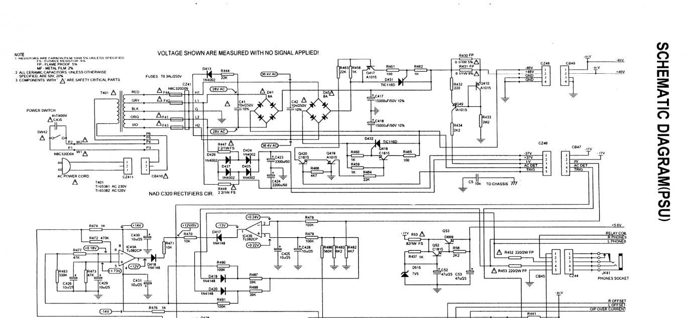

Mam na warsztacie wzmacniacz NAD C320 i nie jestem pewien czy zasilacz nie jest uszkodzony, doświadczonych elektroników proszę o poradę . Ten wzmacniacz posiada zasilacz , który ma dwa poziomy napięc z transformatora 2x28v AC oraz drugie wyższe 2x36v AC . Jak widać na schemacie , do tego nizszego jest osobny mostek prostowniczy D41 a do drugiego D45, Napięcie po wyprostowaniu od razu jest podawane na główne elektrolity zasilacza C417 i C418 i poźniej dodatnia gałąź zasilania idzie na układ z tranzystorami Q410 i Q49 który moim zdaniem mierzy na spadek napięcia na rezystorach szeregowych R430/431 i załącza tyrystor D431, oraz D432 które otwierając się dołączają do głownych elektrolitów napięcie z tego wyższego odczepu transformatora . NAdD stosuje w wielu modelach wzmacniaczy takie aktywne doładowywawnie zasilacza gdy potrzeba więcej mocy . NIe wiem czy dobrze rozumuję ale wydaje mi się , że to troche bez sensu, nie lepiej cały czas zasilać końcówkę mocy tym wyższym napięciem?Pomijam jużfakt że napięcie z zasilacza idzie przez te rezystory R430/431 , Kompletnie tego nie rozumiem...przecież w stopniu mocy są tranzystory 2SA1945/5200 , które wytrzymują spokojnie takie zasilanie.
W każdym razie nie wiem czy wzmacniacz nie jest uszkodzony lub przerabiany przez kogoś, ponieważ na wyjściu zasilacza caly czas jest to wyższe napięcie na wyjściowym złączu CZ48 +46v - 46v czy tak ma być ? Cyz tyrystory są uszkodzone i cały czas zwierają czy tak ma być?

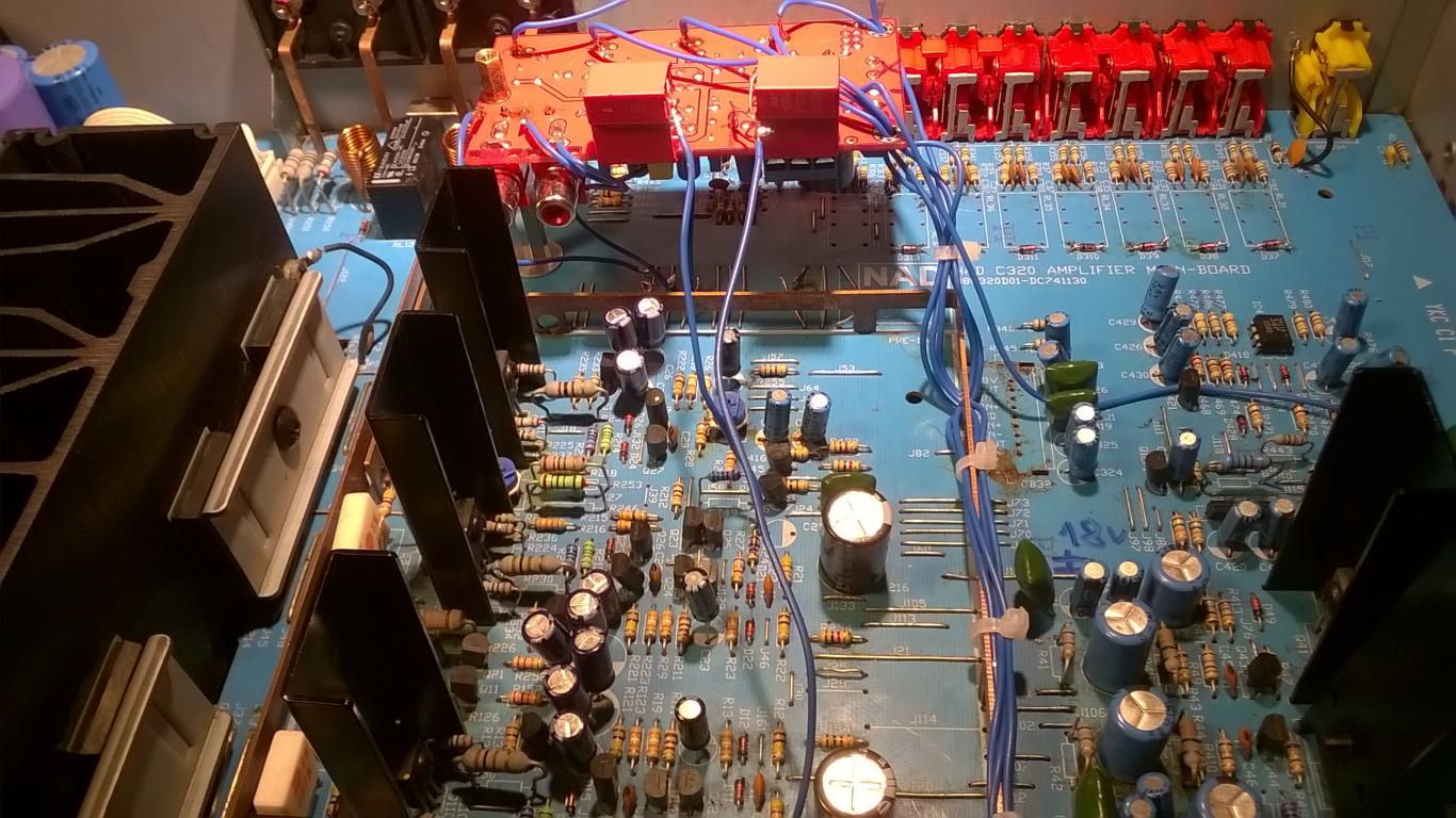

Przedstawiam mój upgrade NAD C320 . Powiem tak, wzmacniacz trafił do mnie z uszkodzonym jednym kanałem ,nie działały również przełączniki wyboru źródła. Okazało się , że padł kondensator 2200uF w stopniu mocy. Oraz nawaliły wszystkie 8 przekaźniki. Po wymianie kondensatora , wzmacniacz grał już poprawnie , po kilku godzinach testów doszedłem do wniosku że jego brzmienie jest po prostu tragiczne, matowe, brudne, totalnie nieselektywne, poczytałem trochę opinii na różnych forach i wszędzie ludzi pisali ,że to wina fatalnych modułów preampu (tych pionowych płytek ) , które tak degradują dzwięk. Do tego idiotycznie zaprojektowana regulacja barwy . W życiu większej głupoty nie widziałem, w zasadzie nie ma tam tradycyjnej regulacji barwy a jest to zrealizowane jako regulacja barwy filtra loudness! A przycisk tone defeat nie omija sekcji regulacji barwy a tylko odłącza odczep loudness z potencjometru volume. Czyli , że nasze ustawienie bass i wysokie zmienia się z zależności od położenia master volume. W tym regulatorze również ponownie sygnał przechodzi przez kolejny moduł preampu ( taki sam jak na wejściu wzmacniacza) Postanowiłem to wszystko wywalić , podłączyłem na krótko końcówkę mocy z potencjometrem volume , niestety bardzo spadła czułość i w zasadzie nie da się zastosować takiego pasywnego preampu w wypadku tej końcówki mocy . Wstawiłem więc preamp na układzie LM1036 ze sterowaniem głośnoscią VCA oraz również sterowanym napięciowo regulatorem barwy dzwięku. Wyjście tego preampa dołączyłem bezpośrednio na wejscie stopnia mocy z pominięciem elektrolita wejściowego i ukłądu soft clipping, preamp ma swoj kondensator więc nie było sensu dublować . Wymieniłem też wszystkie elektrolity w obu końcówkach mocy, powiem Wam ,że 4 sztuki miały przerwę , czyli zerową pojemnośc , to trochę dużo moim zdaniem , dochodzę do wniosku , że NAD montował fabrycznie fatalnej jakości i trwałości elektrolity. To co usłyszałem po tym upgradzie przeszło moje wyobrażenie! Selektywnośc, aksamitna góra ale niesamowicie detaliczna, piękny czytelny środek, wokale brzmią niesamowicie, Bas szybki , mocny , precyzyjny, Zero najmniejszego szumu nawet jak ucho przyłoży się bezpośrednio do głośnika wysokotonowego. Koniec mocy tego NAD a jest rzeczywiście świetny, nie mogę zrozumieć czemu fabrycznie go tak zmasakrowali tymi preampami? TO nie jest jakaś tam różnica, to jest przepaść po prostu.Potwierdzam to co ktoś wcześniej napisał , ze końcówka mocy tego wzmacniacza ma potencjał wzmacniaczy z przedziału 4 tys zł Przedstawiam fotkę jak to teraz wygląda. Ta czerwona płytka to nowy moduł preampu z regulacją barwy VCA. Pozostała jeszcze do przemyślenia przeróbka zasilacza, szczegóły w moim poprzednim poście. Myślę , że trzeba wywalić koniecznie te tyrystory . Jak przegryzę temat to podzielę się z Wami co z tego wyszło. :)
Niemniej 320 ma jednak na tyle słabą wydajność prądowo że słychać to.
Oczywiście po ominięciu pre barwa jest bardzo przyjazna.
Według mnie trafiłeś zwyczajnie na zajechany sprzęt i tyle, a nie ma to związku z jakością komponentów NAD'a. Dlaczego tak twierdzę? Mieliśmy 3240PE - wymienione jedynie kondensatory bo jeden kanał grał ciszej. Wzmacniacz miał ze 30 lat. Następnie 319, 370 - grają bez problemów, jeden to 1997, a drugi 2000...C270 podobnie itd.
