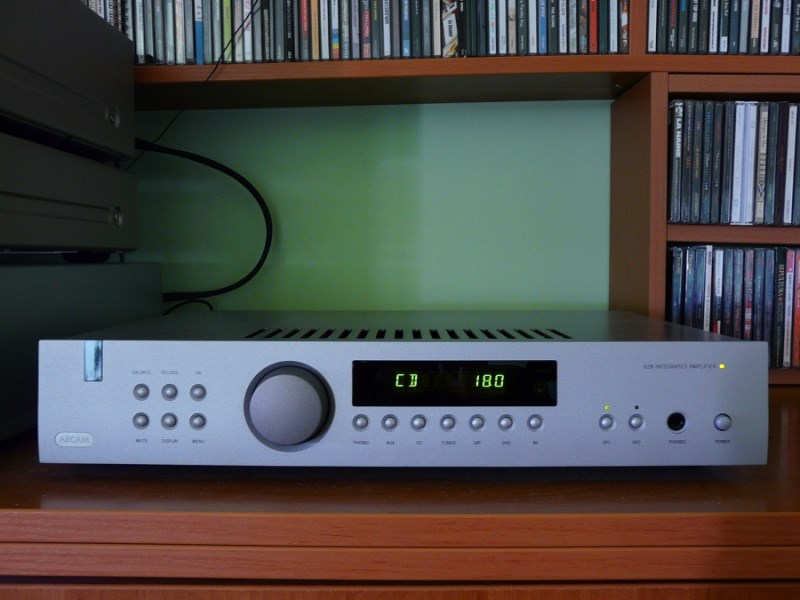

Witam wszystkich! Po dłuugim czasie oglądania forum postanowiłem się wreszcie zarejestrować. Niniejszym dopisuję się do klubu Arcama. Na poniższych zdjęciach mój wzmacniacz FMJ A28. Normalnie na nim jeszcze "siedzi" odtwarzacz FMJ CD17 ale w chwili obecnej pojechał na kilka tygodni na odsłuchy do szwagra do innego miasta.
Szwagier, jako miłośnik sprzętu dysponujący odpowiednim budżetem, ma sprzęt klasy wyższej niż mój (przynajmniej cenowo-prestiżowo bo mnie się jego brzmienie nie podoba) ale ostatnio postanowił posłuchać tego brytyjskiego "grania średnicą" :)

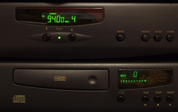

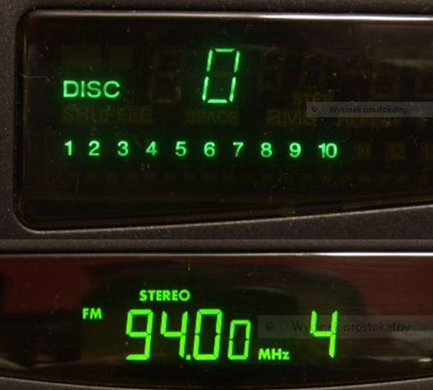

Witam Wszystkich. Zapisuje się do klubu ze swoim zestawem :
wzmacniacz Alpha 9 ; cd Alpha 8se ; tuner Alpha 8 ; kolumny Dali 505
Jeżeli chodzi o dźwięk to jestem pod dużym wrażeniem.
Mam jednak pytanie do bardziej doświadczonych użytkowników.
Chodzi mi o kolor wyświetlaczy tzn. tunera jest bardzo wyraźny i w zupełnie innym odcieniu niż w cd.
Wiem, że to drobiazg ale chciałbym wiedzieć, czy spotkał się ktoś z was z czymś takim ?
Po za tym trochę trzeszczy potencjometr selektora we wzmacniaczu - da się to jakoś poprawić samemu, czy tylko serwis ?
Zauważyłem też, że pomimo skręcenie potencjometru siły na min. nadal słychać po cichu dźwięk w kolumnach - to normalne ?
Po za tymi drobiazgami jestem naprawdę zadowolony z zakupu.
Chodził mi po głowie wzmacniacz Alpha 10 ale jest sporo droższy i nie wiem czy na tyle lepszy żeby do niego dopłacać.
Pozdrawiam.
Jest lepszy, to odpowiednik FMJ A22 w starej obudowie.
Kwestia tylko jak duża róznica cenowa w tej chwili je dzieli.
Gear,
Po kolei.
1. Potencjometr trzeszczy jak jest zabrudzony. Należy go potraktować środkiem typu Kontakt PR do czyszczenia i poprawy kontaktowania potencjometrów. Firma Kontakt Chemie, kupisz w wielu sklepach elektronicznych on-line, zwykłych lub na pewnym portalu aukcyjnym na literkę "A" :)
2. Wyswietlacz. W takim sprzęcie wyświetlacze to głównie VFD, na 99% też masz taki u siebie. One mają taką przypadłość, że z wiekiem się wypalają. Nie wiem ile lat ma Twój sprzęt. Jeśli masz pecha, to tak się stało w tym przypadku. Jeżeli nie, to:
a. najprostsza sprawa, czyli zakurzona szybka wyświetlacza, od wewnątrz. Należy rozłożyć sprzęt i przetrzeć szybkę od środka. Czasami efekt bywa zdumiewająco skuteczny;
b. wymiany wymagać mogą jakieś elementy (np. kondensatory w sekcji zasilania) lub jest jakieś uszkodzenie na stykach samego wyświetlacza; to już bardziej złożona sprawa i generalnie dobrze by mieć schemat serwisowy aby wiedzieć co i gdzie sprawdzać. Albo kogoś z takim samym sprzętem z ładnie działającym wyświetlaczem, dla porównania: chodzi o to, że pierwszym krokiem byłoby sprawdzenie napięcia na takim wyświetlaczu (przeważnie mają ok. 20-25 V ale np. niektóre Onkyo mają ok. 17 V) i porównanie ze sprzętem 100% sprawnym. Wtedy wiadomo czy pada nam wyświetlacz, czy coś innego niedomaga. W niektórych sprzętach wymiana wszystkich kondensatorów w sekcji zasilania pomaga ponieważ tracą właściwości bądź wysychają.
W celu pogłębienia kwestii wyświetlaczy VFD polecam zajrzeć na forum Elektroda.pl. No i jeśli sam się na tym nie znasz ani trochę, to może jakiś sprawdzony serwis w pobliżu? Który by wiedział o co chodzi?

Do Alpha 10 musiał bym dopłacić około 800 zł - więc nie mało.
Co do wyświetlacza to nie sądzę żeby była to kwestia zabrudzenia (niestety).
Wyświetlacz ma wyraźnie inny kolor, cyfry są znacznie cieńsze.
Na zdjęciu kiepsko to widać, ale różnica jest. Obawiam się, że jest to niestety wypalenie wyświetlacza :(. Z kupnem nowego pewnie będzie problem. Ale te napięcia też warto sprawdzić - może zna ktoś jakiś godny polecenia serwis w Warszawie.

Faktycznie coś anemiczny ten od CD. Jednak powinien być bledszy, ciemniejszy ale żeby aż taka różnica w kolorze? Nie widziałem nigdy Alphy na żywo, może to są po prostu różne wyświetlacze (w sensie dostawcy, projektu, materiału szybki itp.). Niby ta sama seria ale może była produkowana kilka lat i te klocki są z różnych okresów.
Co ciekawe, te wyświetlacze często mają taki sam kolor "oryginalnie" (jaskrawozielony) a szybki są jedynie odpowiedniej barwy (służą za filtr) aby końcowy efekt był taki jakiego się oczekuje (bursztynowe, niebieskie itp.). Może ta szybka się z wiekiem odbarwiła (bądź pod wpływem czynnika typu słońce) ale to mało prawdopodobne.
Samego wyświetlacza raczej nie kupisz - to są elementy robione na zamówienie pod konkretny model (układ cyfr, wymiary itp.). Możesz na pewno napisać do supportu Arcama z pytaniem o dostępność zamiennika - czasem mają różne dziwne części na stanie (typu obudowy do starszych modeli wzmacniaczy - już spotkałem wpisy kilku osób, które w ten sposób zmieniały kolor klocka, np. z czarnego na srebrny lub odwrotnie). Chociaż koszt może być średnio interesujący. Ewentualnie kupić padnięty model jako dawcę.

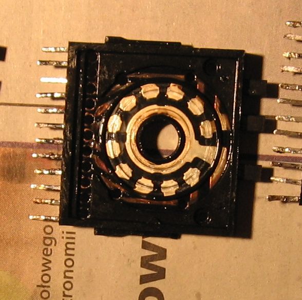

Niestety ja już przerabiałem sprawę z przełącznikiem źródła. To nie jest zabrudzenie. Po prostu styki są powycierane jak widać na zdjęciu. Rozwiązanie znalazłem na www.avforums.com. Rozebrałem przełącznik i wszystkie 4 płytki dałem do galwanizacji złotem. Pomogło i od prawie roku mam święty spokój. Jak będziesz miał pytania to pisz na priv.

Najprostsza rzecz pomogła tak jak pisał MarqsM, czyli przeczyszczenie szybki, bo była strasznie zakurzona. U mnie jest na odwrót, wyświetlacz cd jest jaśniejszy od tunera.
Mam nadzieje, że u mnie wystarczy tylko ten płyn do styków.
A szybkę jak będę umiał się do niej dostać to wyczyszczę, na pewno nie zaszkodzi.
