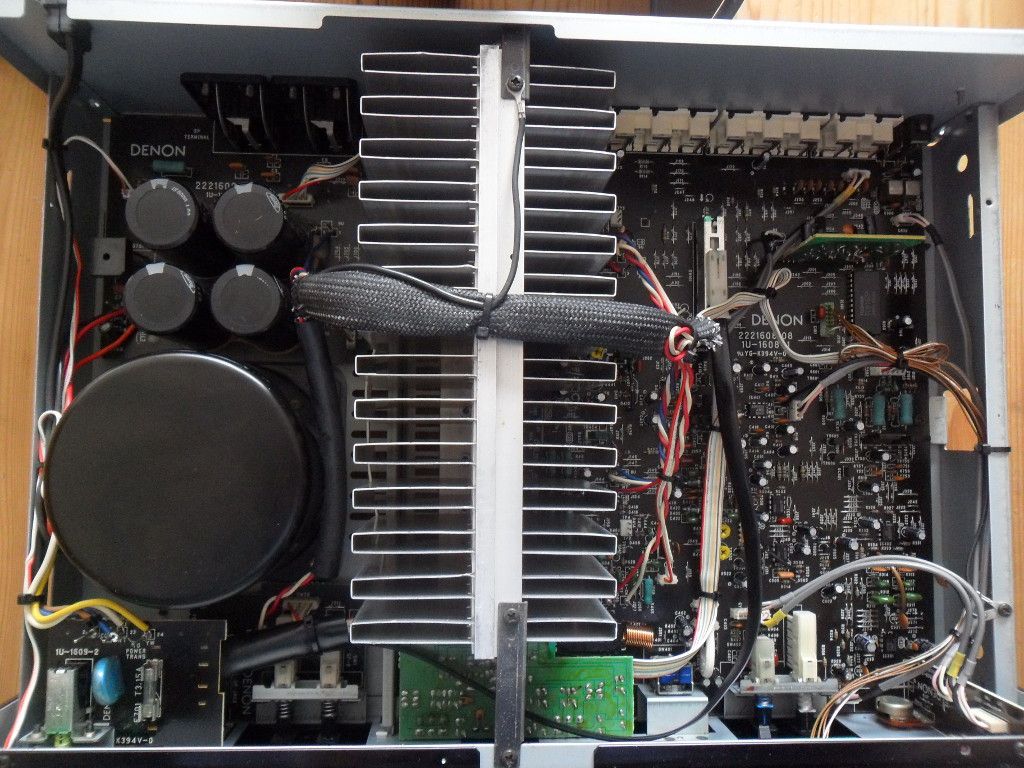

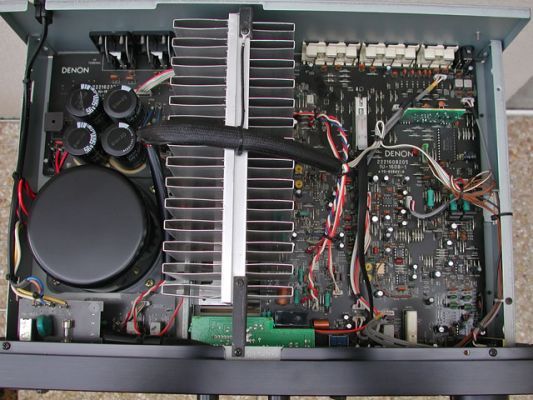

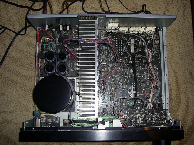

Rafał PMA920 to naprawdę ładnie grająca maszyna lepiej moim zdaniem od np późniejszego PMA1560 mimo iz tamten miał sporo bajerów..ale nie był tak żyłowany jak 920. Przy 920 dochodzi fakt pozytywny inny jak w całej serii ""20""..były mniejsze oszczędności..nawet po trafku czy radiatorze to widać...920 ma swoją wagę...w następcy 860 to już była taka bida że uj,uj
920 gra Ciepło ma ładny bas..nawet bardzo ładny!
Seria PMA-x20 była bardzo udana, da się tego posłuchać, posiadałem kiedyś PMA-920 - dobry "piec", obecnie też posiadam PMA-520 - jest troszkę słabszy brzmieniowo, ale tragedii nie ma.
Topografia budowy tych wzmacniaczy jest bardzo podobna.

Ciekawe czy konstrukcyjnie rozni sie od PMA-1520 poza DACkiem.
W PMA-1520 jest wiekszy radiator, w nizszych modelach widac ze jest blaszany.
