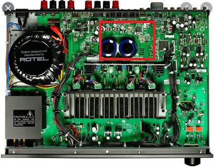

Dlatego też chciałem porównać temp pracy w a14 mk2.

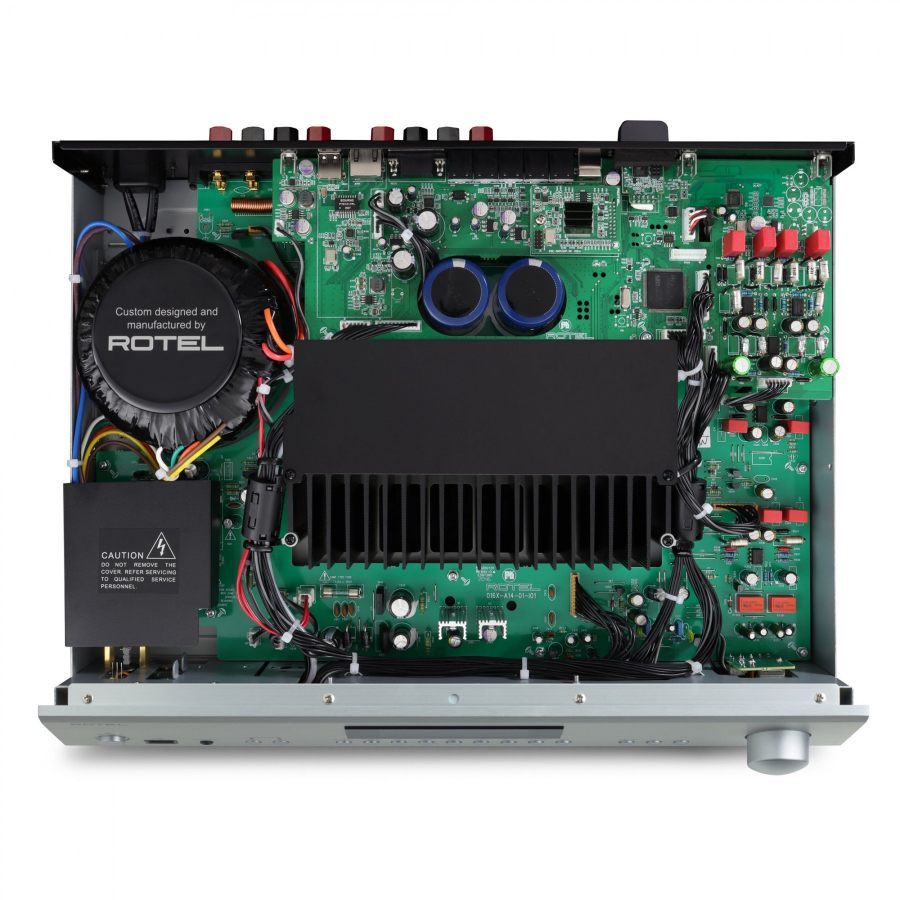

MK2 ma jak na zdjęciu.

Porównując wnętrze starego A 14 z z Mk2 widać różnicę. Radiator jest dużo większy niż w poprzedniej wersji .
Baksiu ma pewnie rację Lepiej dać radiator na bok. Wydaje mi się jednak, że w tego typu integrach all in one to norma, że jest 1 radiator otoczony bebechami. Żeby ładnie oddzielić radiatory od flaków pewnie trzeba dać większą obudowę.
To czarne płaskie na zdjęciu nad radiatorem to z całą pewnością nie jest radiator, a prawdopodobnie blacha która dodatkowo blokuje cyrkulację powietrza przy tranzystorach - była też o tym mowa wcześniej na forum. Napewno nie poprawia ona sytuacji z gotowaniem się wnętrza, a to że MK2 jest chłodniejszy przy perforacji może właśnie być rezultatem tego, że gorące powietrze niema jak z niego ulecieć blokowane przez ten element.
