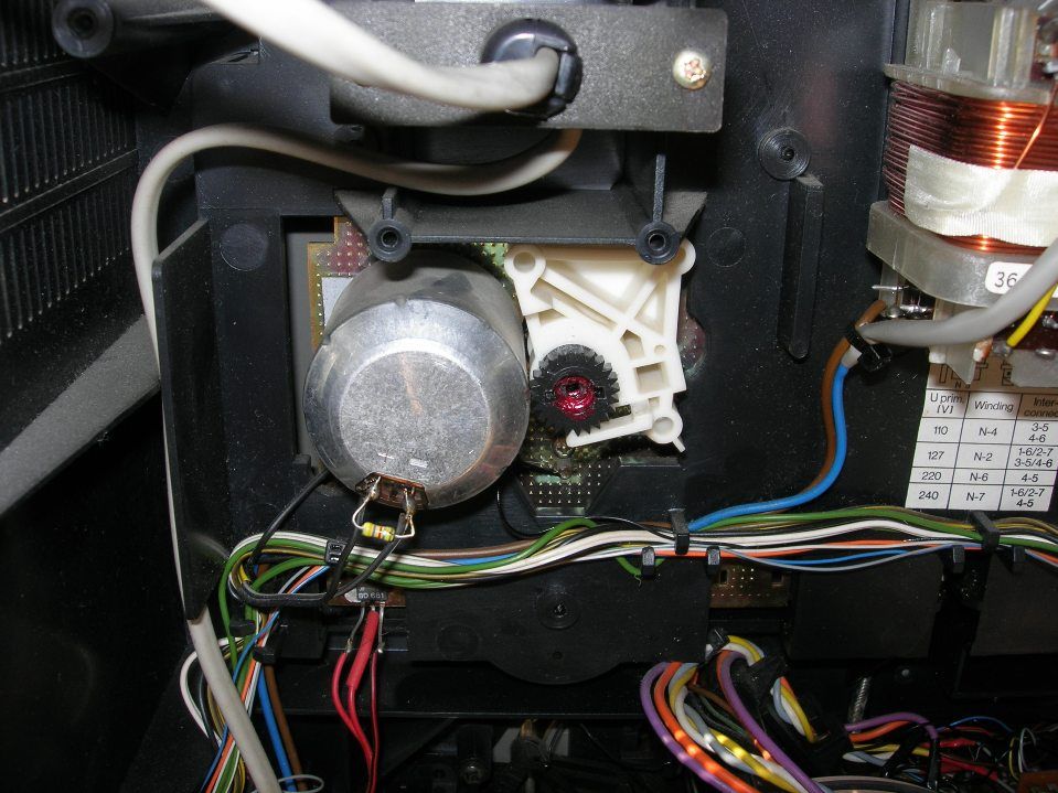

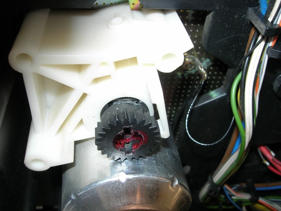

Magnetofony wymagają jednak ciągłych napraw. Czy ktoś z Was podpowie, jak zdemontować prawy talerzyk w Philipsie N 7150? Zauważyłem, że coś tam stuka po każdym pełnym obrocie. Wyjąłem cały zespół talerzyka z silnikiem i mogłem zajrzeć od spodu pod talerzyk, a tam widać, że zęby na jego wewnętrznym obwodzie w jednym miejscy są lekko uszkodzone, więc zębatka silnika prawdopodobnie przeskakuje. Wcześniej ze dwa razy zdarzyło się, że silnik prawego talerzyka zablokował się i zatrzymał podczas odtwarzania. Wystarczyło ręką zakręcić talerzykiem, aby silnik znowu ruszył.
Rozbierałem to dzisiaj i nie mogę zdjąć talerzyka, by dokładnie sprawdzić stan zębatek.
Na zdjęciach ta czarna plastikowa śruba służy do regulacji talerzyka w przód i w tył, tak aby kręcąca się szpula nie ocierała o taśmę. W tej śrubie na dole po obu jej stronach jest wąska szczelina i tam widać cienką blaszkę, zawleczkę, mocującą oś talerzyka, ale nie da się jej wyjąć – nie ma jak uchwycić i z obu stron ta zawleczka jest pełna, zamknięta, czyli nie jest w kształcie litery U.

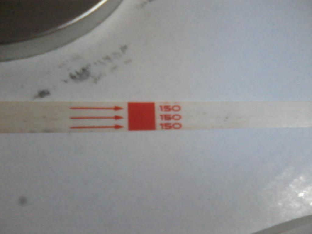

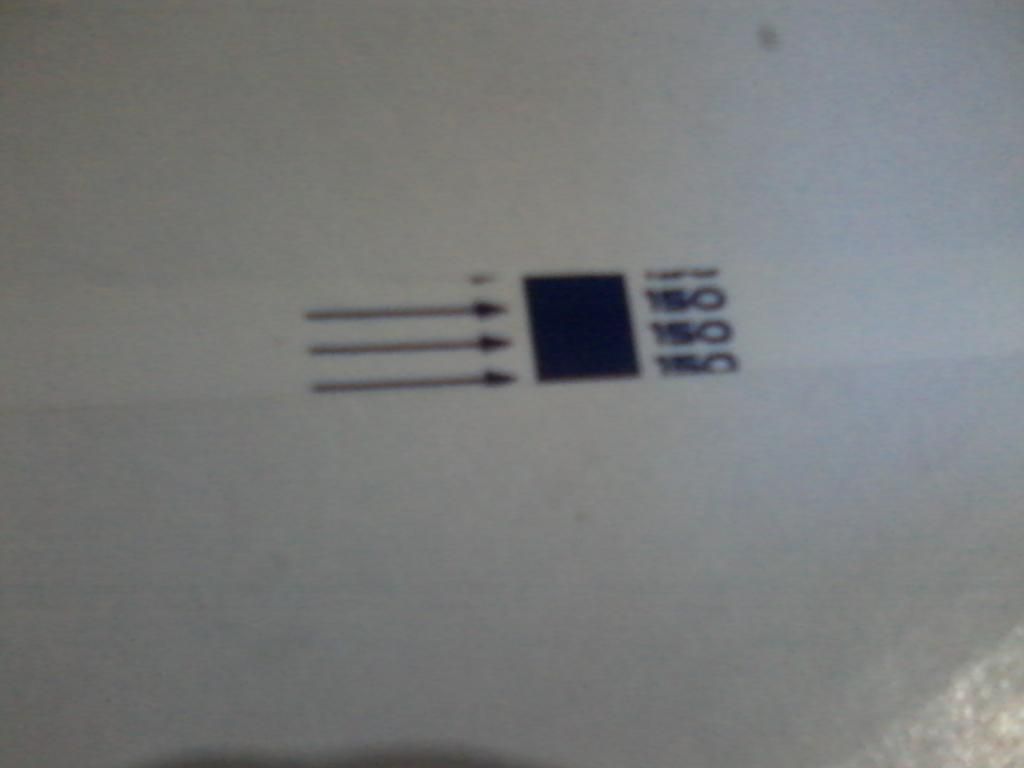

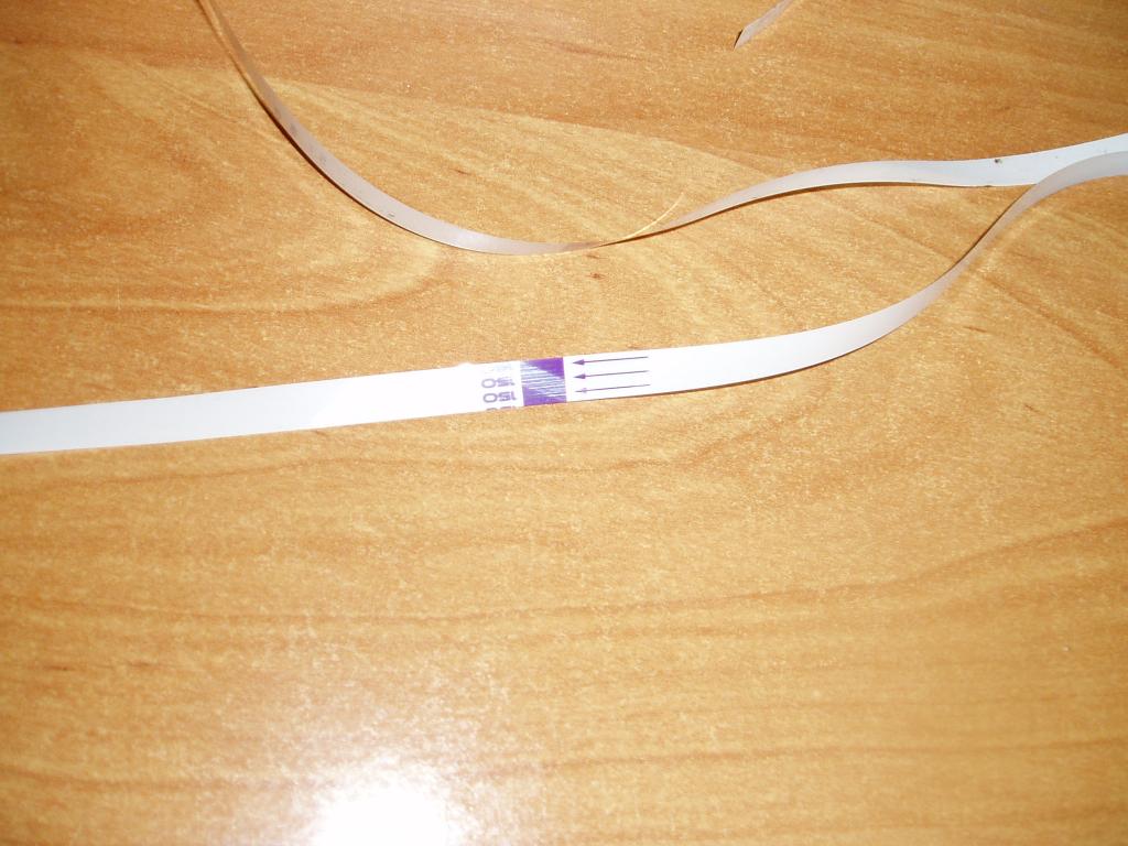

Witam , wie ktoś z jakiej taśmy te rozbiegówki ?
Zaloguj się, aby zobaczyć treść (możliwe logowanie za pomocą ) Edytowane przez tomaszinkaso
jestes pewien ? oznaczenie 150 ? co to za tasma
Dobrej ! :) Maxell .
Myślę, że ta strona Ci pomoże.

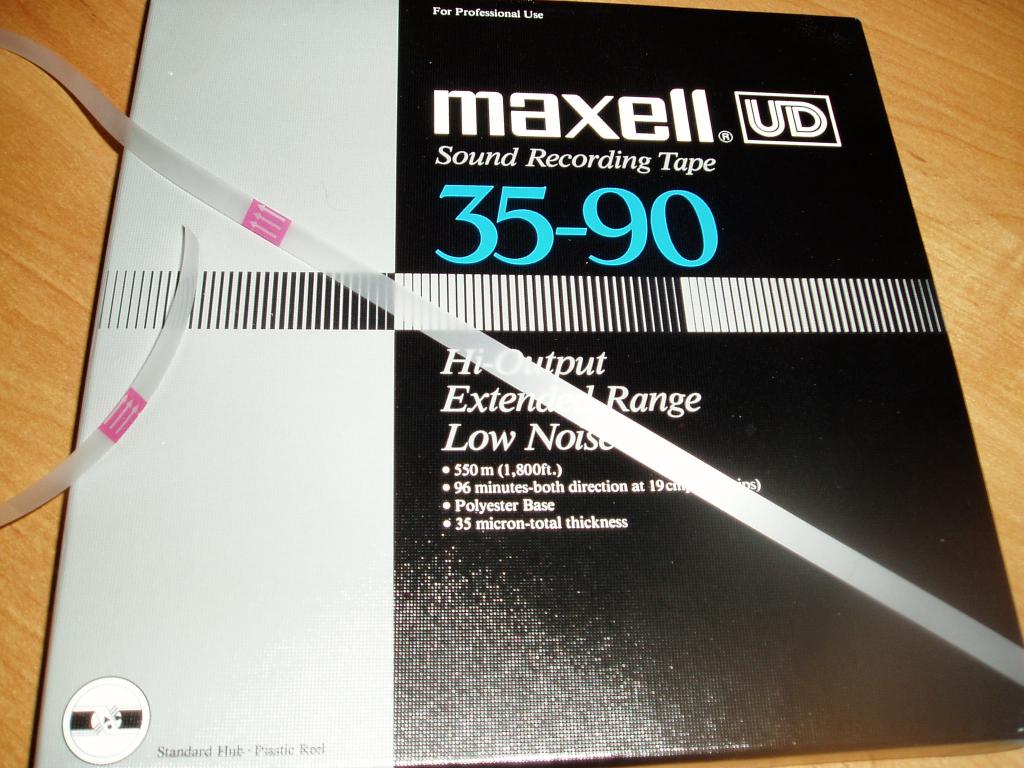

Jeszcze są z samymi strzalkami bez 150 , jak też z napisem 150 i dopiskiem ultra dynamic .
Nowa , rozpakowana miesiąc temu .
Ja na takiej mam cyfrę 35 ze strzałkami
Tak jak na opakowaniu 35
jest to grubość taśmy
