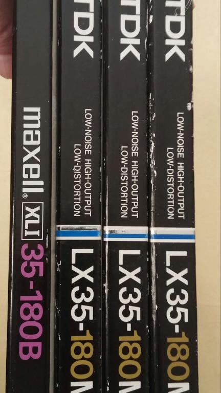

Dziś przyszła paczka od Niemca,ale mnie zaskoczyć kupiłem trzy sztuki a przysłał cztery.Stwierdził że taśmy są bardzo stare więc może być różnie,postanowił dołożyć jedną gratis.
Ciekawe ile mogła kosztować taka taśma? na przykład TDK LX35 lub Maxll XLI35 wie ktoś?
