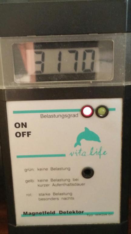

Kompasem mierzysz ,tylko zaburzenia pola magnetycznego.To daje ,tylko ogólne pojęcie o sile zakłóceń .Manius ma rację.Aby zmierzyć siłę tego pola, potrzebny jest specjalny miernik,ale lepiej nie kłaść taśm na kolumnach.
.Miernik mierzy jednostki nanotesle powyżej 600jest stan zagrożenia,nasze transformatory generują około4000tysiecy.Dla ciekawości nasze serce pracuje na zasadzie sto picotesli czyli wniosek jest jeden,powinniśmy się chroni przed dużym natężeniem pół magnetycznych.
