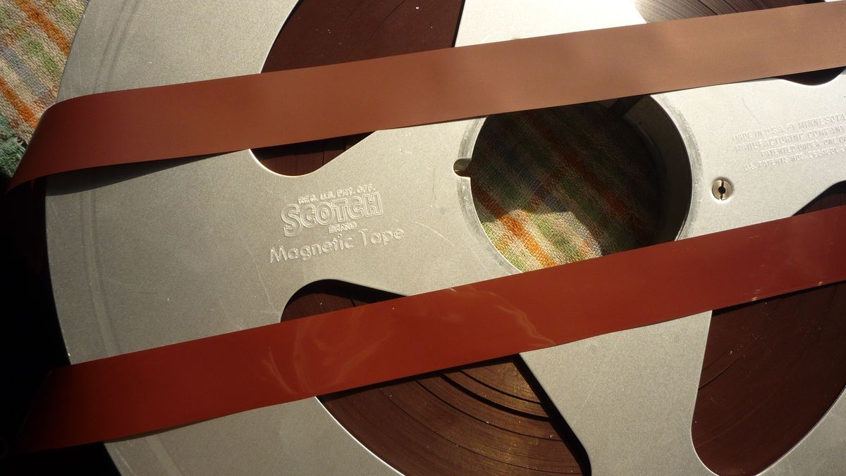

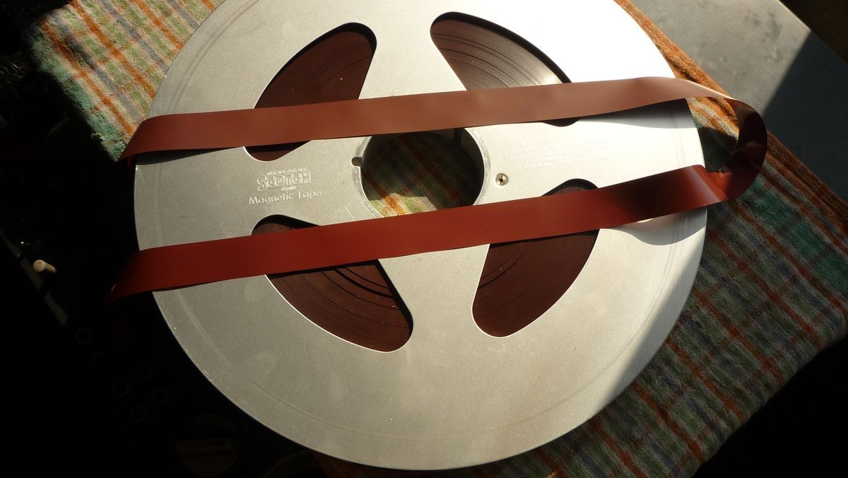

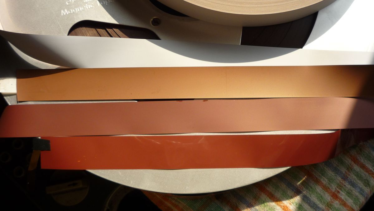

Tasma 1 cal -szpula 350mm- ma bardzo ciekawy kolor.
Obiecane fotki.
Mniejszy krążek to Agfa PER 555..Biało- brązowa.
Szpula to Scotch ..
Obie taśmy 1 calowe.
Scotch na szpuli 350mm..
Co ciekawe na obu tasmach nie ma śladu że były grane .
Szpula ma ślady używania , ale taśma wygląda na całkowicie nieużywaną Nawet pod lupą nie widać żadnych śladów.

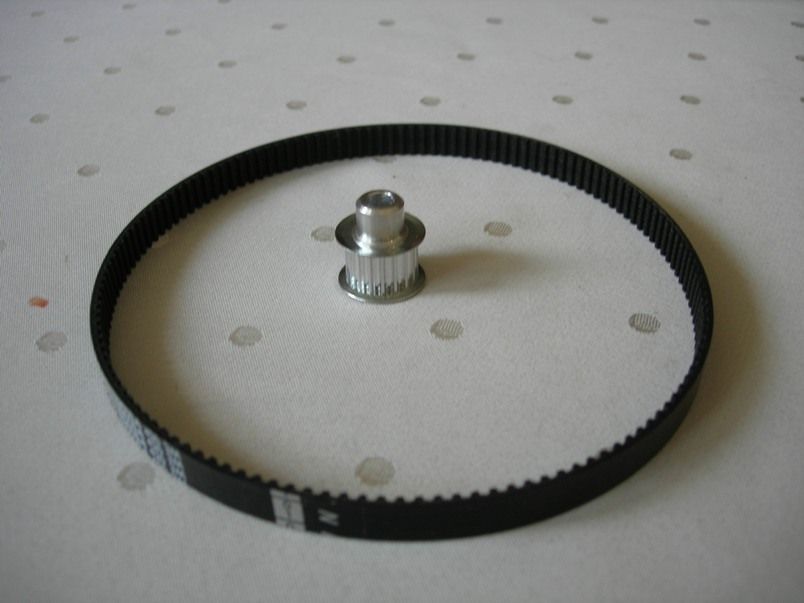

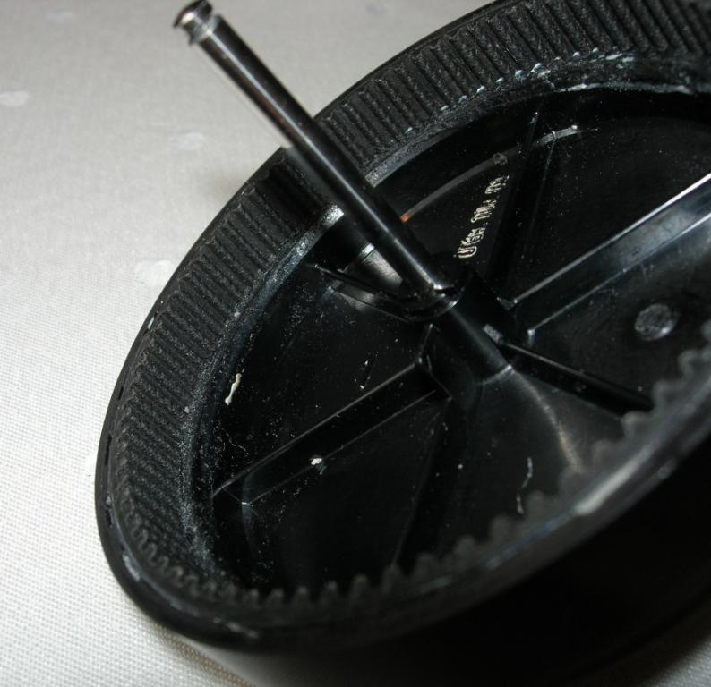

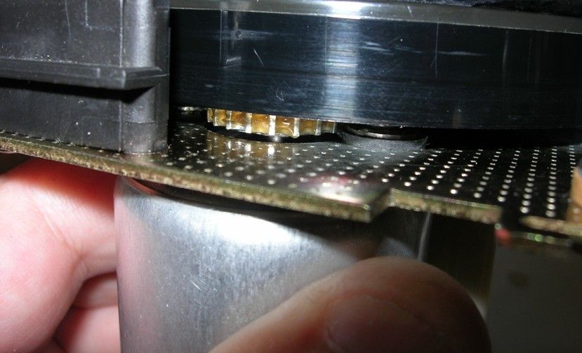

Skompletowałem zastępczy „zestaw naprawczy” i poskładałem dziś cały podzespół, jutro wmontuję go do magnetofonu. Nowa zębatka na silnik jest z aluminium, stara była z plastiku. Nowy pasek jest z czegoś, co przypomina zbrojoną gumę, a stary był typowo gumowy.
Ponieważ nowe zęby są znacznie większe, przewiduję głośną pracę całości i być może szarpanie taśmą na szpuli odbiorczej. Jutro się okaże.
Na zdjęciach nowy pasek i nowa zębatka, silnik i stara zębatka, nowy pasek po wklejeniu w talerzyk i zmontowana całość. Zębatka aluminiowa jest pokryta smarem - wazeliną techniczną, dlatego ten żółtawy kolor. Musiałem ją nieco przerobić, bo fabrycznie miała kołnierze z obu stron.

Po zamontowaniu zespołu talerzyka magnetofon działa poprawnie. Tak jak przewidywałem, prawy mechanizm pracuje nieco głośniej przy odtwarzaniu, co w zasadzie jest akceptowalne, bo przy słuchaniu z przeciętną głośnością w odległości około 3 m od magnetofonu ten hałas nie jest słyszalny, ale w przerwach między nagraniami daje o sobie znać. Przy przewijaniu jest znacznie głośniej, ale to zupełnie mi nie przeszkadza.
Zastanawiam się, czy nie dałoby się wytłumić przekładni zębatej jakimś gęstym smarem, bo nasmarowałem to zwykłą wazeliną techniczną. Druga opcja to zastosowanie paska zębatego z miękkiego materiału. Teraz użyłem zwykłego paska, który jest dosyć twardy. No i oczywiście nadal będę się rozglądał za drugim, sprawnym talerzykiem na wymianę. Póki co magnetofonu mogę normalnie używać.

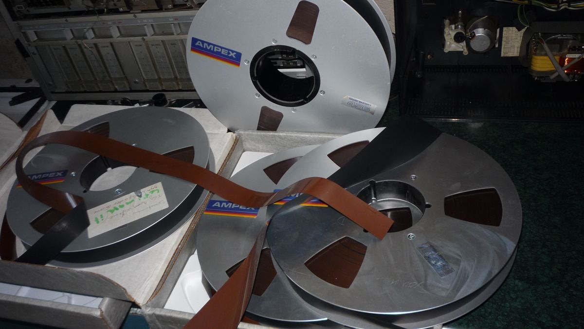

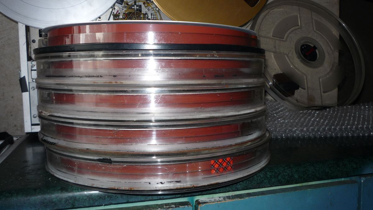

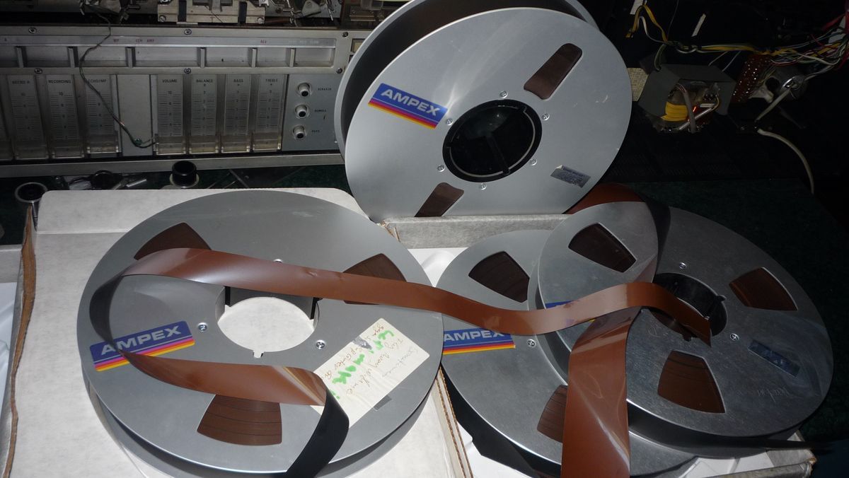

Widać nikt nie pogrywa Ampexem 456Grand Master więc ja to sprawdzę ..
Właśnie przyszły .Wygladaja bardzo dobrze .Paluszkami czuć że to grubsza sprawa..
Przewiniemy je - dla złapania powietrza i cos ciachniemy dla testów.
Myślę że niewielu widziało takie taśmy .
Przeszukałem neta i nic na ten temat nie znalazłem.
Taśma Scotch 1 cal , na szpuli 350mm. Fajne mocne plastikowe pudełka i co ciekawe blachy mają tylko 1,5mm grubości..
Taśma wygladja jak nówka choć na szpulach widać ślady użytkowania..
Po docięciu będą fajne szpule 265mm.

Ciachnąłem taśmę Ampex 456 1 cal.
Próbna szpulka założona ma magnetofon.
Taśma nagrana . Już była nagrana .każdy kanał ma co innego nagrane .
Zmieniając kanał na 4 ścieżkowcu słychać jeden instrument .na innym śladzie jest już inny.Taśma chyba nagrana na prędkosci 38 , bo jakoś dziwnie to słychać...Jakość oryginalnego nagrania super.
Test nagrywania na moich klockach bardzo zadowalający . Wygląda - po krótkim tescie - że jest to taśma dla lubiacych więcej basu.. Wcześniej pisałem że tasma jest grubsza od typowych , ale napewno nie 50 mikronów.Muszę nagrać więcej taśmy to może będzie więcej spostrzeżeń.

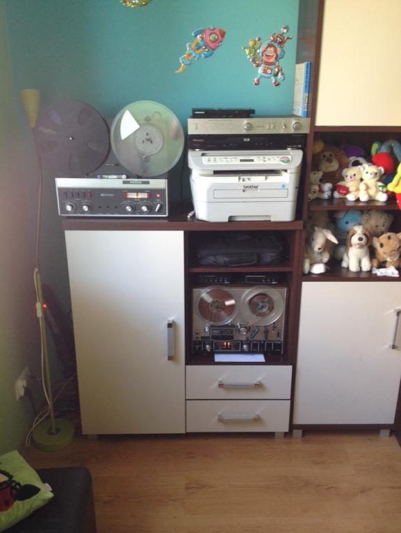

Witam wszystkich po przerwie
rzeczywiście jakoś cicho ostatnio na forum
moje klocki w końcu doczekały się godziwego miejsca-niż podłoga
Zaloguj się, aby zobaczyć treść (możliwe logowanie za pomocą ) post-62983-0-79192100-1495979653_thumb.jpg
dulon184 - widze że nowa maszyna ma co ciachać
Zaloguj się, aby zobaczyć treść (możliwe logowanie za pomocą ) Edytowane przez filon705
Fajnie.
Muzyczka dla ucha i miśki do przytulania..
