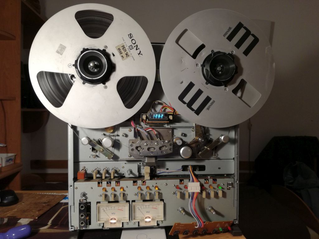

Jestem w trakcie testów Tascama. Muszę przyznać, że jestem bardzo pozytywnie zaskoczony jakością nagrań. Dwuślad oraz prędkość 38 robią swoje.

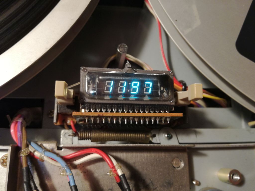

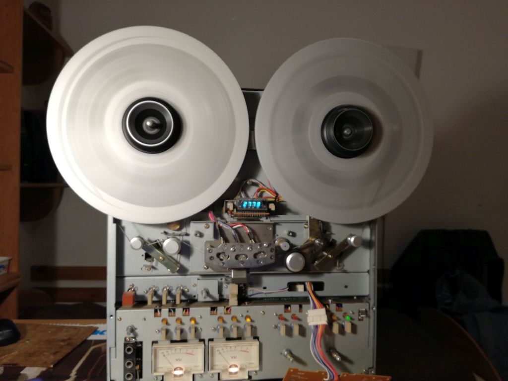

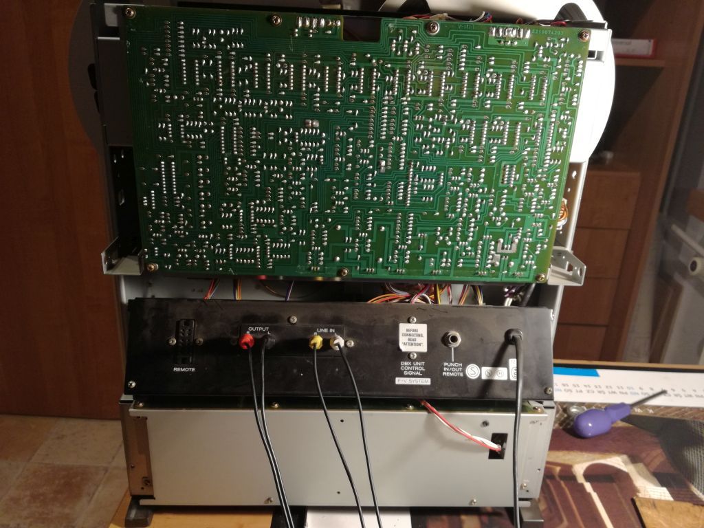

A oto parę fotek jego "wnętrzności" :)

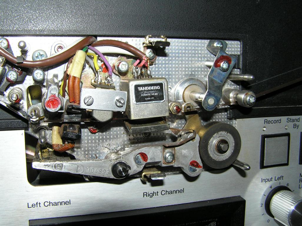

Jest światełko w tunelu z głowicą zapisującą w Tandbergu TD-20A, której poszukiwałem. A właściwie to już nagrywa w nim głowica AKAI.
Pierwsze efekty wyglądają obiecująco, po wnikliwych testach dokładnie opiszę co i jak.

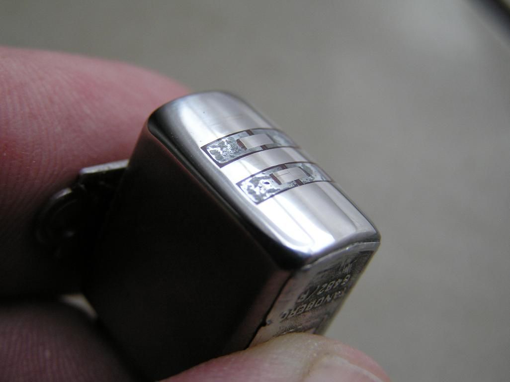

Problem dotyczy głowicy zapisującej w Tandbergu TD-20A. To miękka głowica wykonana z permalloyu, w przeciwieństwie do twardej ferrytowej głowicy odtwarzającej.
Objawy : spadek poziomu nagrywanego sygnału i pasma przenoszenia w jego górnym zakresie najczęściej w jednym kanale, w moim egzemplarzu był to kanał lewy. Zanikanie wysokich tonów, sygnału w tym kanale, liczne drop-outy.
Szlif głowicy pomaga na krótko. Wszelkie regulacje nie dają pozytywnych efektów. Zwiększenie hamowania lewej szpulki, poprawiające naciąg i docisk taśmy do głowicy trochę pomaga. Poziom jest ok, ale brakuje wysokich tonów.

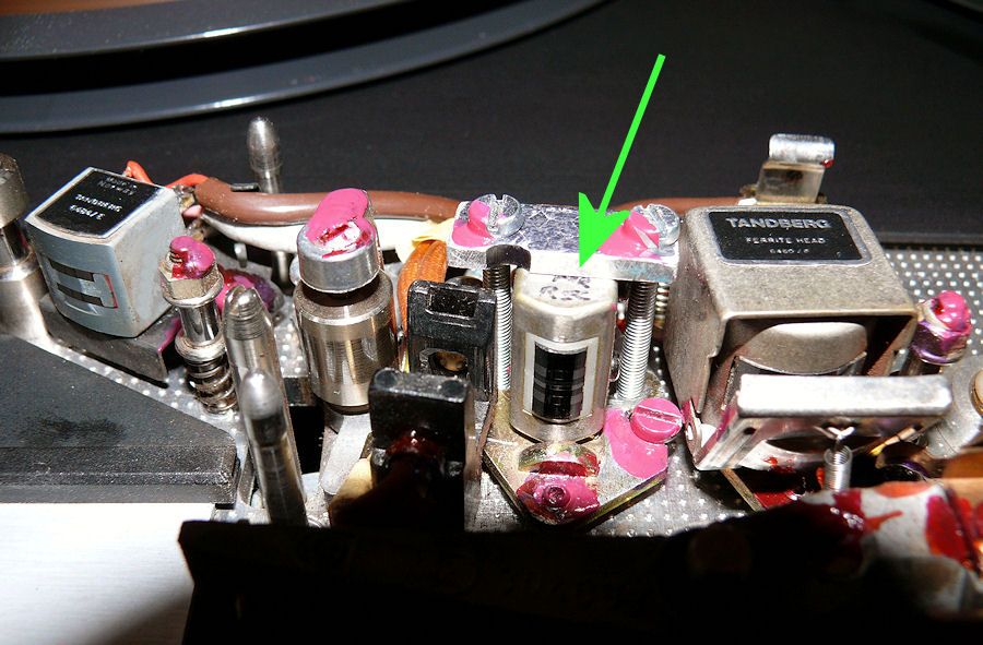

Postanowiłem zaryzykować i nabyłem głowicę AKAI GX R4-241. Występuje w większości magnetofonów szpulowych AKAI np. 4000D, GX-620, GX-635, GX-747 etc.
Zamontowałem jak na fotce poniżej. Od początku było lepiej, wysokie tony wróciły. Głowica nagrywała jednak ciszej, podniosłem więc poziom zapisu i wydaje się ok. Magnetofon wydaje się bardziej tolerancyjny dla starszych i słabszych taśm, odporniejszy na drop-outy. To tak na szybko, pierwsze wrażenia.
Odpowiednie śruby nabyłem tu :
Blaszkę dociskającą wyciąłem z aluminiowej obudowy na listwę LED.
Poniżej zdjęcie makro głowicy z mojego TD-20A wykonane moim zabytkowym Olympusem, nie jestem znawcą, ale chyba widać, że w lewym kanale pokazuje się szczelina, ot i przyczyna wszelkich problemów z nagrywaniem.
