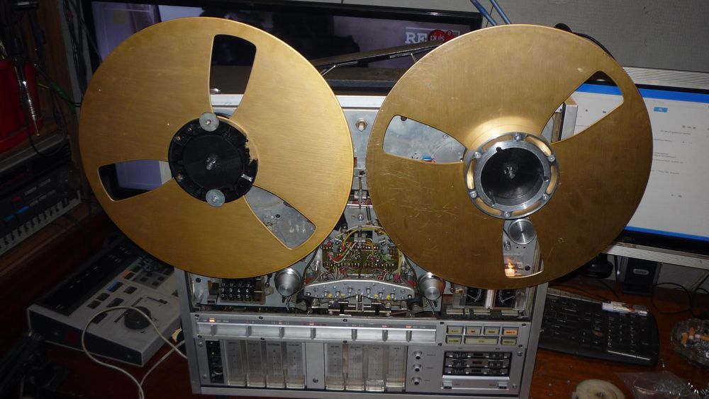

Odebrałem jedną z maszyn od Fachowca .Czytaj magnetofon..Czyli mój kolejny pozornie szalony pomysł.
Narazie zrobiona jest częśc elektroniczna .
Zmienione są siiniki i napiszę tak ..
Studer to w tym względzie zabawka ..Czas i eksploatacja pokaże czy napewno Studer leży na kolanach
Jak poradzę sobie z mechanika zrobie filmik pokazowy .
Zaloguj się, aby zobaczyć treść (możliwe logowanie za pomocą ) Edytowane przez dulon184
A teraz coś dla krytykantów..
Z cyklu nie miał chłop co robić to popełnił - Przy elektronicznej pomocy.Karola 96..-to.
To Część wykonanej pracy .
Zmienione mocowanie talerzyków.
Zamontowane mocniejsze silniki przewijania .Dopasowanie elektroniczne to działka Karolka...
Oryginalne mocowanie talerzyków -silniki zostało nie ruszane . W razie czego można wrócić do oryginału..
Na fotce szpule 300mm .To są testy więc bez taśmy . Maszyna jest zrobiona pod szpule 13 cali.Taśmę na szpuli 265mm-1300mb- maszyna kręci bez najmniejszego problemu 1,5min.Predkość i moc która idzie na szpule można zmienić zmieniając kółeczka na ośkach silników.
Nie słychać aby silnikom brakowało mocy .
Jutro ostra walka ze zmianą hamulców..Chyba muszę coś wymyśleć aby zwiększyć hamowanie bez specjalnej ingerencji w oryginał...
Po dopasowaniu hamulców zostanie docięcie nowej blachy wierzchniej..

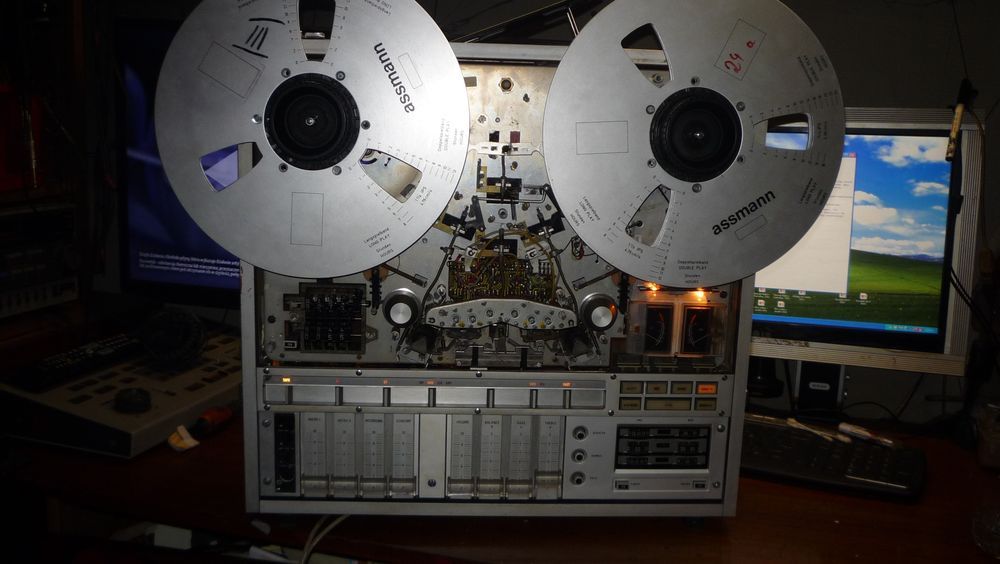

Nuda . Spać nie mogę , to na szybko zmontowałem blachy 350 mm , aby naocznie obaczyć jak to będzie na maszynie wyglądać .Generalnie chodzi mi o proporcje maszyna - szpule.

Ale przy takich talerzykach, to tylko czekać, aż szpule zaczną latać po ścianach...
Miałem okazję testować tego szpulaka osobiście - tak jak Dulon wsominał. Prędkość przewijania jest baardzo szybka. Przy takiej prędkości wystarczy mała niedoskonałość szpuli/magnetofonu i szukamy szpuli po ścianach.
Od strony elektronicznej, magnetofon wyrabia z napędzaniem silników. Tranzystory sterujące mają spory zapas...
